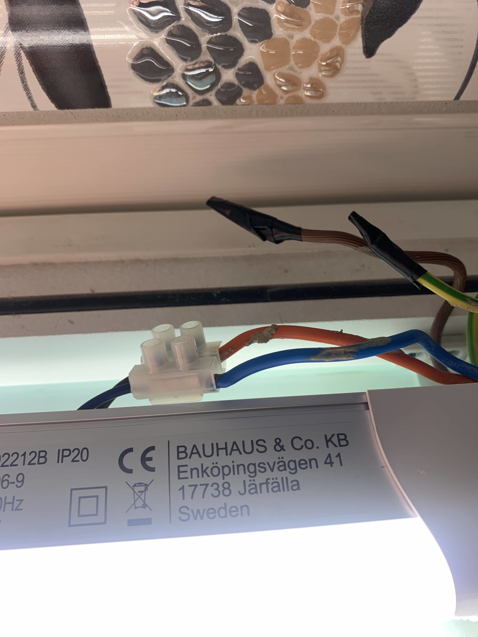

Fattar inte vad du menar?
Om man går efter färger som finns det på bilden
Gul/Grön = jord
Brun = Fast fas
Orange = Tändtråd/bruten fas
Blå= Nolla
Men isolera med eltejp ser inte seriöst ut.
Samtid säger många att man inte skall lita på färgen, men i detta fallet med Orange tyder på en modern installation.
Gul/Grön = jord
Brun = Fast fas
Blå= Nolla

Man ska absolut ALDRIG bara lita på att färgerna bestämmer funktion! Spelar ingen roll om det är en nyare installation tyvärr.L Leif i Skåne skrev:Fattar inte vad du menar?
Gul/Grön = jord
Brun = Fast fas
Blå= Nolla
