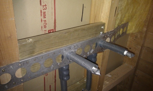

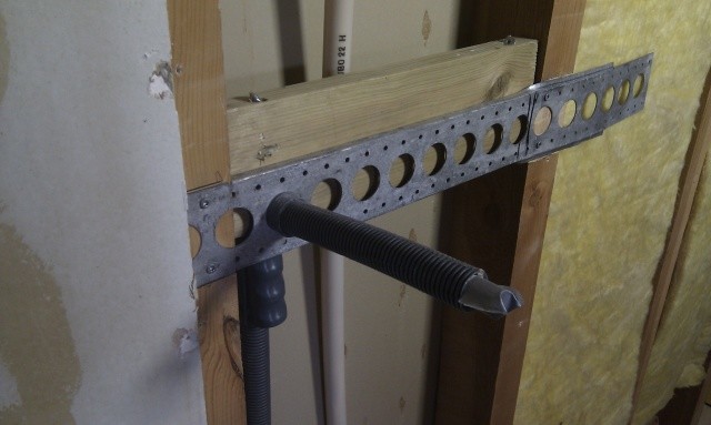

En röris har dragit fram vatten, se bilderna. Det skulle vara roligt att försöka göra resten själv. Rörisen sa åt mig att förstärka bakom fixturerna. Jag satte 28x120 trall som kortlingar bakom. Verkar det bra? Räcker det? Det känns stabilt.

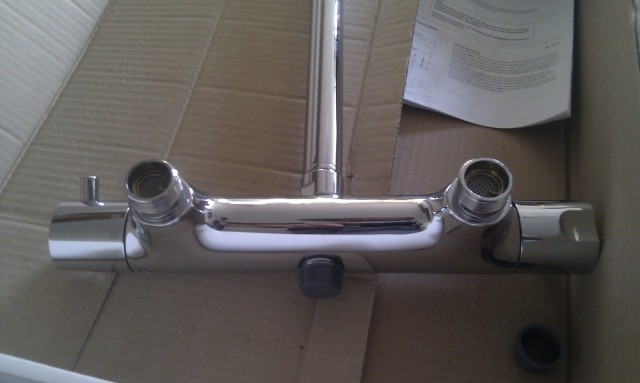

Som blandare ska det anslutas en Tapwell TVM7200 och på andra stället ska en tvättmaskin anslutas. Vad behöver jag för anslutningsutrustning och hur går jag bäst tillväga? (Jag tror att jag lyckats läsa mig till tätskiktsanslutningen)

Tillfredställelsen av att ha klarat av det själv är anledningen. :) Jag kanske ska lägga till att rörisen sa att det var alupexrör, på hans räkning står det Combipex rir 15x2.5? Förutom väggbrickor, vilka kopplingar behöver jag?

Kortlingen är av tryckimpregnerat virke. Bör man inte undvika det?
MVH Stickan
Jo,absolut!!
Tack för tipset. Varför?
Det ska aldrig användas inomhus. Bla pga lukt.
Ta å kolla vad d står för text på röret... Ser ut att vara Lk grejer, och då är röret 16x2,2...
Se till att sätta ngt att dra fast fästet till takduschen oxå.
Det sitter en kortling för takduschens infästning. Hittar ingen text på rören, men röris har nu berättat att han använt LKs 16 mm rör men skrev något annat på räkningen av någon anledning.
Angående lukt - de fall jag hittat på nätet verkar vara bottensyllar av tryckt virke som efter att ha börjat mögla avger stark lukt. Här är det en torr spillbit från altanbygget som byggs in i väggen. Å andra sidan enkelt att byta ut i det här skedet.

Ja, just det. Rätt eller fel spelar mindre roll när du lätt kan göra om.
