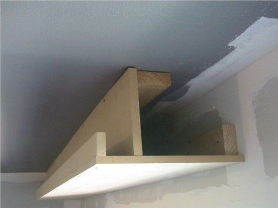

Jag tänker ha en s k "soffit" eller trumma runt hela rummet med infällda downlights och en led-list i "spåret" inåt rummet (se bild). Tanken är att ha dimbara drivers som skall dimmas med återfjädrande knapp, en kron/dubbeltrapp.

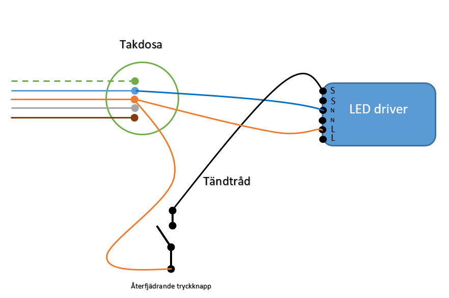

Jag skall ta hjälp av en elektriker men behöver tyvärr bomma igen väggen där dosan för strömbrytaren sitter. Jag har sökt och letat på hur alltihop skall kopplas ihop och gjorde en liten skiss (bifogad) på hur jag uppfattat att det skall kopplas.
Anledningen till att jag frågar är om det till brytaren "bara" behöver fas och en tändtråd, för då räcker det med ett rör till dosan i väggen som jag behöver stänga igen. Om jag skall ha en kron/dubbeltrapp för att kunna dimma downlightsen och ledlisten var för sig, så räcker det med fas och två tändtrådar?

Du tänker rätt och det är inte svårare än så - Fas och tändtråd. Två tändtrådar om det skall i fler brytare framöver. En fördel kan vara att välja tändtrådar av olika färg för enkelhetens skulle. Men det fixar nog elektrikern.

Sen hoppas jag att de färger du valt i din skiss inte har så mycket med verkligheten att göra? Och har du verkligen 5 tåtar i takdosan i dagsläget? 3 fas i en takdosa verkar lite underligt om det inte redan är flertalet tändtrådar eller om det är en matning som går vidare till någon större förbrukare?
En notis är att vissa LED Driver/Dimmers vill ha jord. Jag kör Hytronik HE8050-A här hemma och dem vill ha jord ansluten.

Tack för svar. Jo, hade tänkt ha två brytare så det blir väl två olika tändtrådar då antar jag, men det får elektrikern fixa. Har fäst upp slangen ordentligt så det skall nog inte vara några problem. Sedan är det redan framdraget till ett uttag under från ett annat ställe.
Sedan är det faktiskt så att det kommer in 5 ledare i takdosan, så färgerna förutom jord stämmer, ( f d svärfar som gjort installationen men bara "halvvägs") men har ställt frågan här innan om detta och det "bör" vara ok att köra en av faserna till belysningen och de andra två till uttag.
