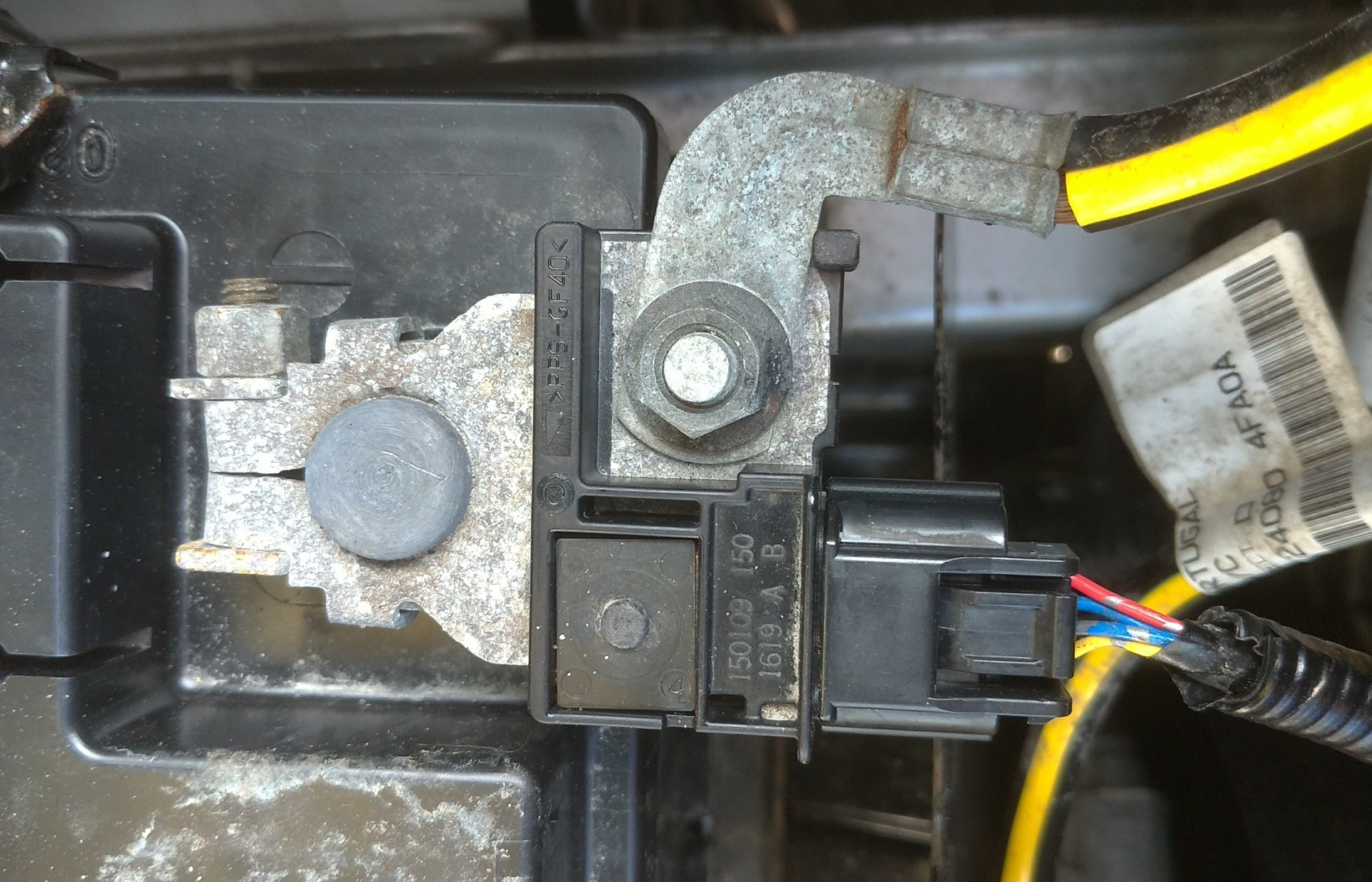

Inkoppling 230V-inverter i bil. Konstig pryl på batteriets minuspol
Ser att det är en liten mojäng med 4 klena kablar till, som sitter på (den lite märkliga) polskon till minuspolen.
Den gul/svarta kabeln går till chassi + motor.
Jag är ju van bilar från förra århundratet, så det här var nytt för mig.
Jag ska sätta in en 12-230V inverter, så därför börjar jag undra över detta.

Jadu Mikael, som den elektroniknörd jag är gissar jag på strömmätning (med Hallelement)

Edit: Typ fyra på bollen, men ser ut exakt som denna
https://www.fischermotorsports.com/...ucts/sensors/battery-terminal-current-sensor/

Jag tänkte också på ett hallelement.prototypen skrev:
dof skrev:
Något sådant gissade jag / var rädd för, alltså alla tre svaren ...K Klakorp skrev:

Nya förbrukare brukar man väl stoppa in efter vissa huvudsäkringar typ. Ex terminal 30= alltid ström, 15=tändning på osv. Då stängs de dessutom vid rätt tillfälle och bilen har koll på att det inte dras en massa ström när bilen är stängd. Vissa boxar vill man ju stänga kontrollerat som en dator.
Storleken på batteriet som bilen "ser" blir ju också större. I BMW-bilar måste man ange vilken storlek på AGM-batteri man programmerar in vid byte så laddningen görs korrekt. Har du plötsligt dubbelt så stor kapacitet kan bilens laddningssystem få lite fnatt.
Dessutom, om du inte har exakt likadana batterier och parallellkopplar dem så finns väl lite risk för att något av dem ligger o drar ur det andra. Men du har kanske tänkt ha relä/kontaktor så de inte är sammankopplade när bilen inte är igång? (ex styrt med terminal 15 ovan)

Har en amarok på jobbet.
Den var in på service då fick vi besked om extraljusen som satt på som inte var original monterade.
Om det monteras extra utrustning så måste bilen in för att programmera laddnings kurvan för att att jämna ut för extra användare.
