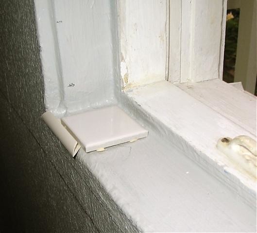

Har just hamnat i detta läge. Har spacklat bort de värsta ojämnheterna med husfix sedan bilden togs.
Plattan på bilden är 5x5 och här ligger flänsen under kakelbiten. Listen är 6 mm hög.
Tre frågor:
1. Varför är det bättre att sätta kakellistens fläns i smygen än på väggen? Väggen litar jag mer på än den krokiga skivkanten som snickaren (dvs jag
) lämnat efter sig. Verkar lättare att gera rätt då också...
2. Kan jag lägga tjockt med fix här för att komma upp i nivå med fönsterkarmen, eller kommer fogarna att fyllas då?
3. Ska man dubbelskära här eller kan man tillåta sig lite bredare fogar (en blir väl mjukfog)?

2. Ja det kan du, men du får inte pressa plattan för hårt, för då lär fogen fyllas.
3. Svårt att se millimetrarna på bilden, men ja det bör mjukfogas (pga att det är snickeri)

1. Det är inte i sig bättre, men just i Boris fall, när han får problem med att väggplattorna sticker upp lite, förbättras det ju om man har flänsen i smygen. Annars sätter jag den normalt på väggen i och med att jag plattsätter väggen först och vill ha hörnlisten på plats så att man kan få fogen mot den perfekt.
