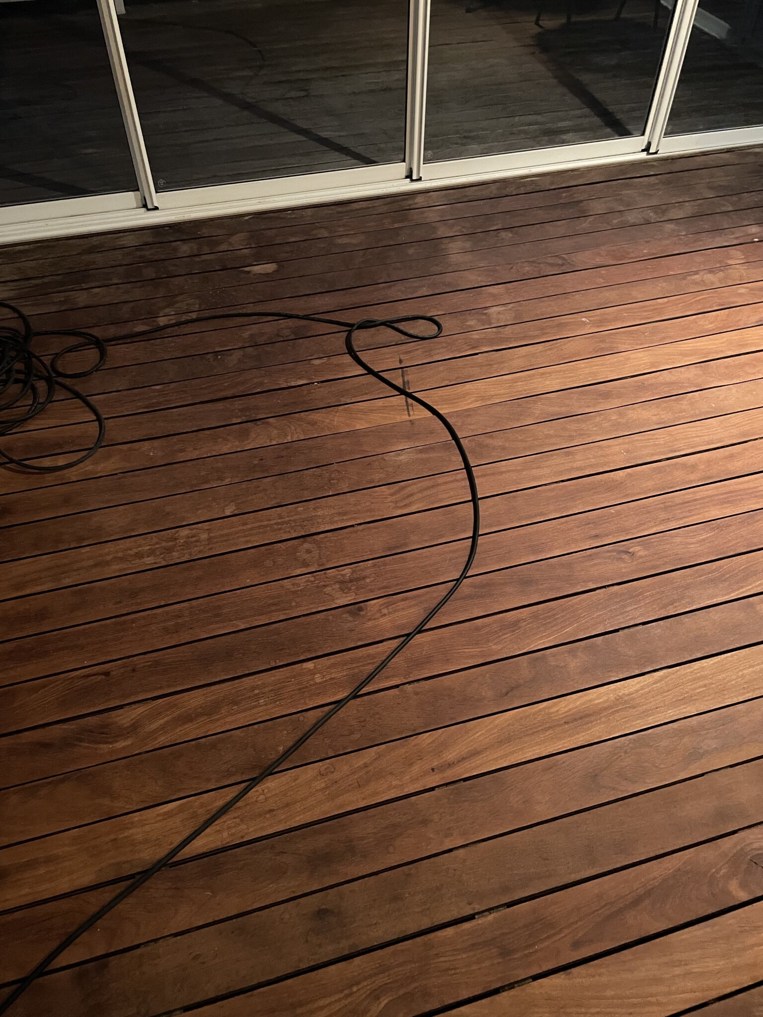

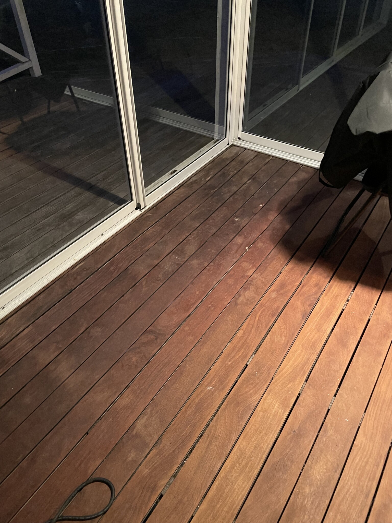

Hej, vi har nyligen köpt en villa som har en oisolerad inglasad altan. Jag skulle vilja på något enkelt och smidigt sätt isolera den lite mer. Jag är ej händig för att riva och bygga om på nytt.
Har fått tipps från vissa att lägga laminat golv medan andra tipsat om att lägga matta/konstgräs. Båda tipsen var då att lägga golvet/mattan på själva trallen.
Hur skulle ni gjort för att få det mer isolerat på en enkelt och smidigt sätt?
Bifogar bilder på hur det ser ut just nu.

Vare sig ett tunt laminatgolv eller en matta isolerar något nämnvärt mot kyla men båda delarna stoppar drag genom trallen.
Så vitt jag minns är laminatgolv fuktkänsliga eftersom de har trä som bas och är därmed kanske inte så lämpliga i oisolerade uterum som kan bli rätt fuktiga om det är en kylig och regnig period. Av samma skäl bör det ju vara en matta som är gjort för att klara en fuktig miljö.

Är uterummet en bit från marken? Har haft liknande vi satte frigolitskivor underifrån och la matta ovnpå golvet. Blev bra.
Jag skulle nubba fast oljehärdad masonit och sen rulla ut matta.
Vi har matta i våran inglasning och man kan ana trallbrädorna genom mattan och vill man sluppa det så funkar det fint med masonit.
