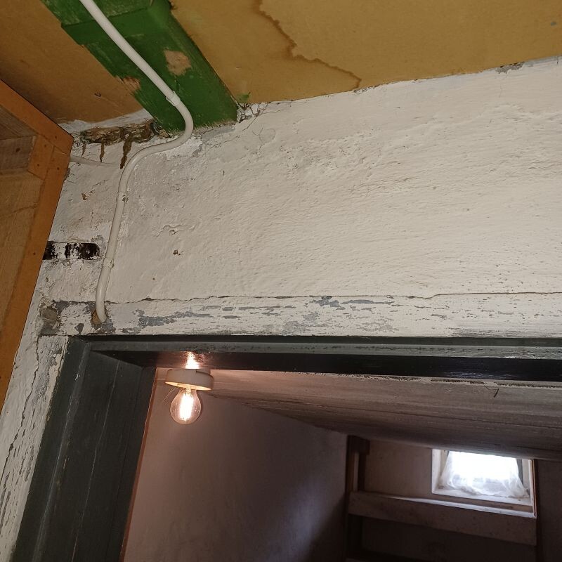

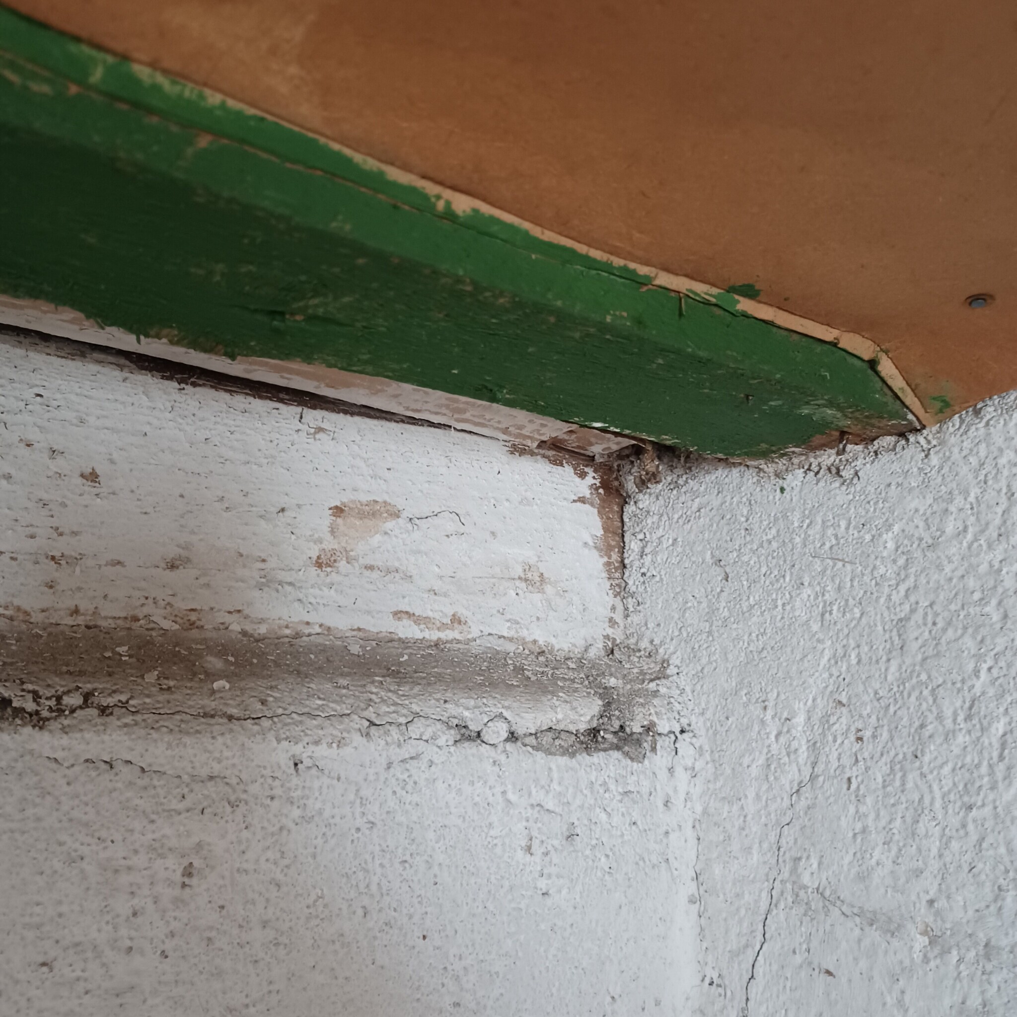

BYggnaden har en träbjälklag, men sen finns det en matkällare med betongbjälklag. Där verkar man ha gjutit in syllen och sen byggt på någon träkonstruktion.. Vanligt?
  • Betongbjälklag med synlig träsyll och elledning i matkällare.
  • Hörn av matkällare med betongbjälklag och träsyll, delvis inmurad och byggd med träkonstruktion på toppen.
T
Lite oklart vad exakt du kallar syll och var det är ingjutet men i vårt hus, där det är betongbjälklag i källare och första våningen så hade man lagt träreglar lite överallt i betongen där det sen byggts mellanväggar och dörrhål. Troligen för att ha något att fästa dörrkarmar och mellanväggar i.
På de ställen där träet målats med kalk- eller silikatfärg så har de klarat sig men där de byggts in så var de ruttna.
T ex runt dörrhålet till vår matkällare så har regeln över dörren klarat sig men regeln som låg under tröskeln var omvandlad till "jordliknande" smulor. :)
