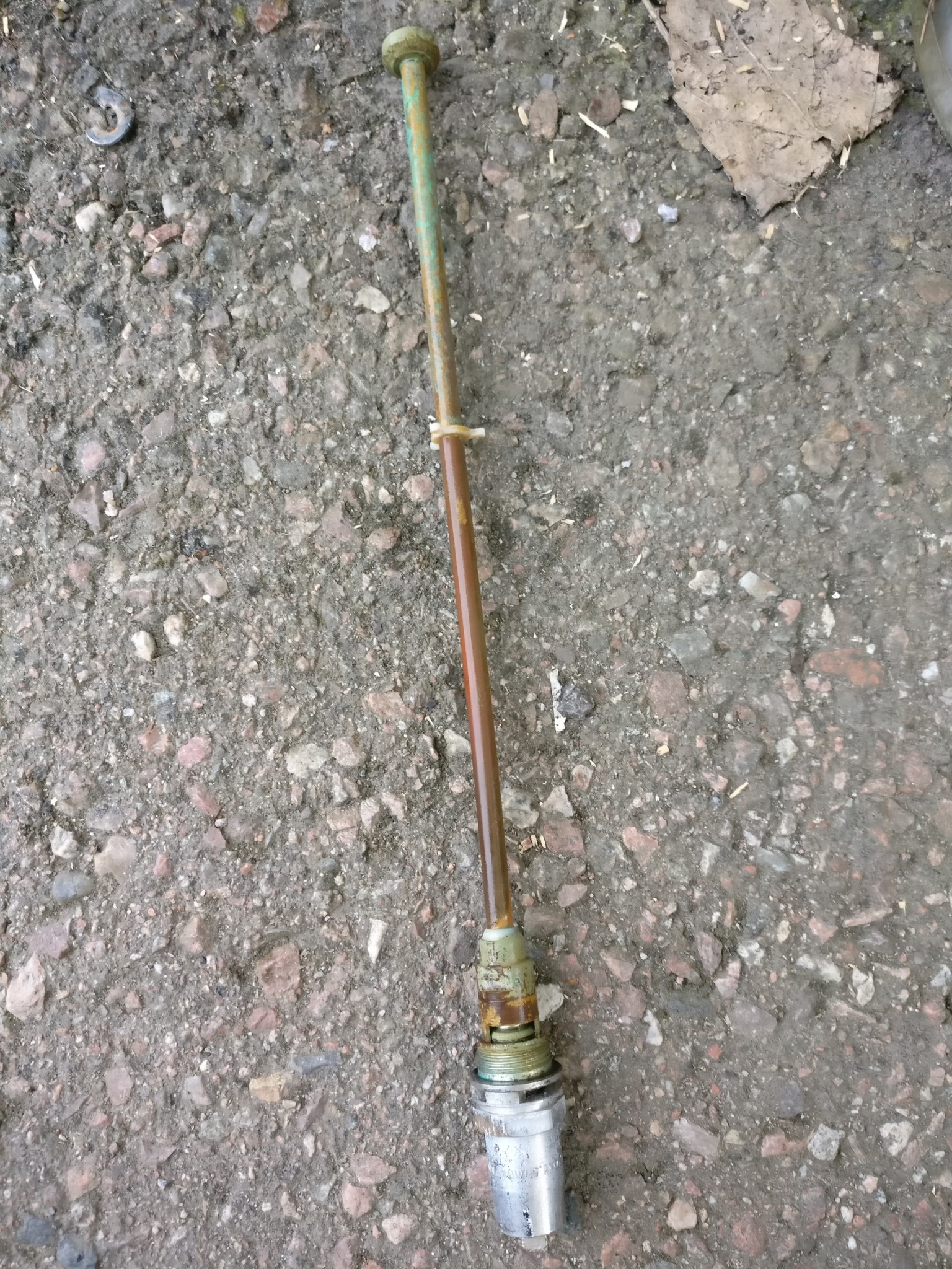

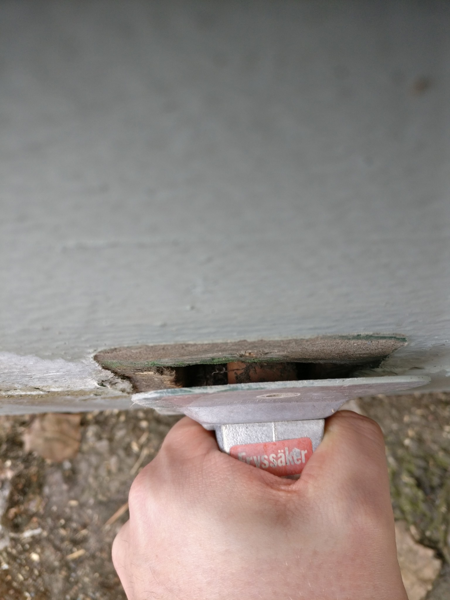

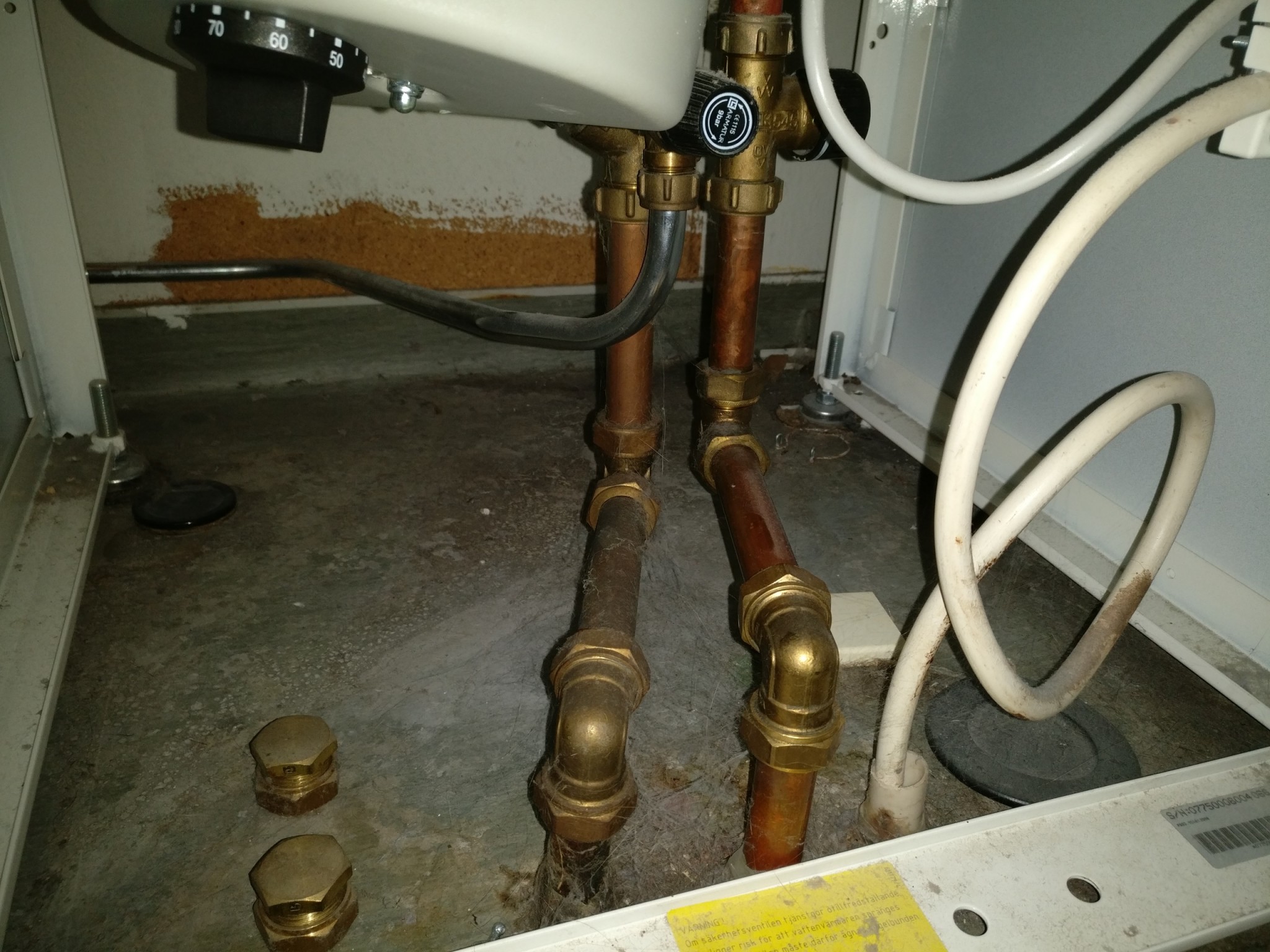

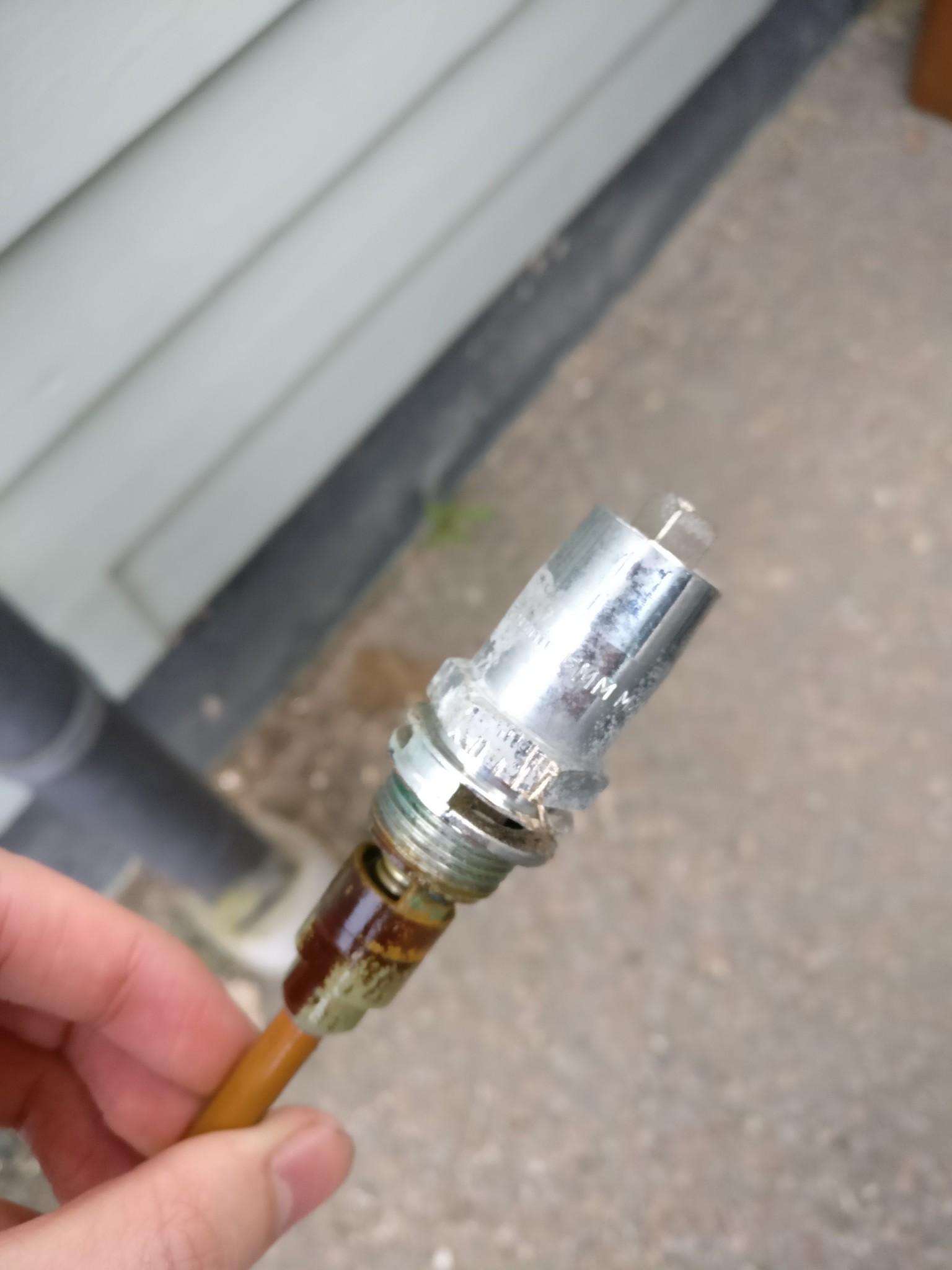

Nyligen inflyttad i hus byggt runt 70. På väggen sitter en kran man ska kunna koppla slang till (bild 1). Problemet är att inget vatten kommer när jag öppnar kranen. Kikat inomhus efter någon avstängning där men ej hittat något (bild 2 och 3). På bild 4 ser man lite hur det ser ut bakom kranen.
Pratat med tidigare ägare som säger att det alltid fungerat för dem.
Idéer på hur man kan gå vidare?

Du har en äldre FMM-utkastare.
Hur ser det ut direkt på insidan vid vattenutkastaren? Den är ju kopplad på något. Dock så är dessa ibland kopplade dolt i väggen!
Sen är det ju inte fel att skruva fast den i fasaden!
Det på bild 2 och 3 är inget som har med kranen att göra.
På insidan syns inget så antar den går under golvet..
Den är fastskruvad vanligtvis, bara skruvade av för att kika bakom :)

proppad eller avstängd. eller allvarligare.
på tredje bilden har du vatten mätaren, står den stilla?

Vattenmätare rör sig inte som tur är. Hade också tanken (skräcken) att den står och läcker under golvet..

Hittar du inte den så är det bara att lossa på kranöverstycket och pilla ur spindeln, då bör vattnet komma. Ibland fastnar ventilkäglan i stängt läge om utkastaren varit stängd längre perioder. Dock är det ju viktigt att du lokaliserar avstängningen till vattnet INNAN. Det är det gröna vredet på 3 som stänger hela huset!

Det gjorde susen! Dock verkar det vara för svagt tryck att använda till trädgårdsslang :(

Fick du ur hela spindeln och ventilkäglan efter du demonterat kranöverstycket??
Yes, vad säger du om skicket? Byta?

I röret? Tips på hur man kan rensa? Rensband?

Är det fritt flöde ut ur kranöverstycket?
Går spindeln att få loss från kranöverstycket eller har den kalkat fast? (Se bilder på sprängskissen enligt min tidigare länk)
Krilleman
Nej nej nej...
Be någon öppna ventilen 10sek med hela detta paketet demonterat så ser du hur mycket tryck det är utan allt detta monterat. Det ger en fingervisning på var felet sitter med flödet!
