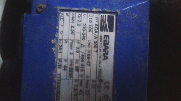

En pump i borrhållet eller en injektorpump eller en pumpautomat, lite skillnad på att få igång dom. Foto på pumpen, så det syns vad du har, för att få ett redigt svar.
Etikett på blå maskin med text: "Ebara" och "AGA/A 300 T", visar tekniska specifikationer.
Märket på den gamla men är en ny lika dan
Jepp en pumpautomat då, om tryckkärlet sitter under pumpen. Du måste fylla pumphuset med vatten. ända tills det rinner över. sjunker nivån så är backventilen i brunnen otät och då går det inget bra med att pumpa. Brukar finnas en plugg på ovansidan av pumphuset, där det ska fyllas på. Kan bli att fylla 2 gånger.

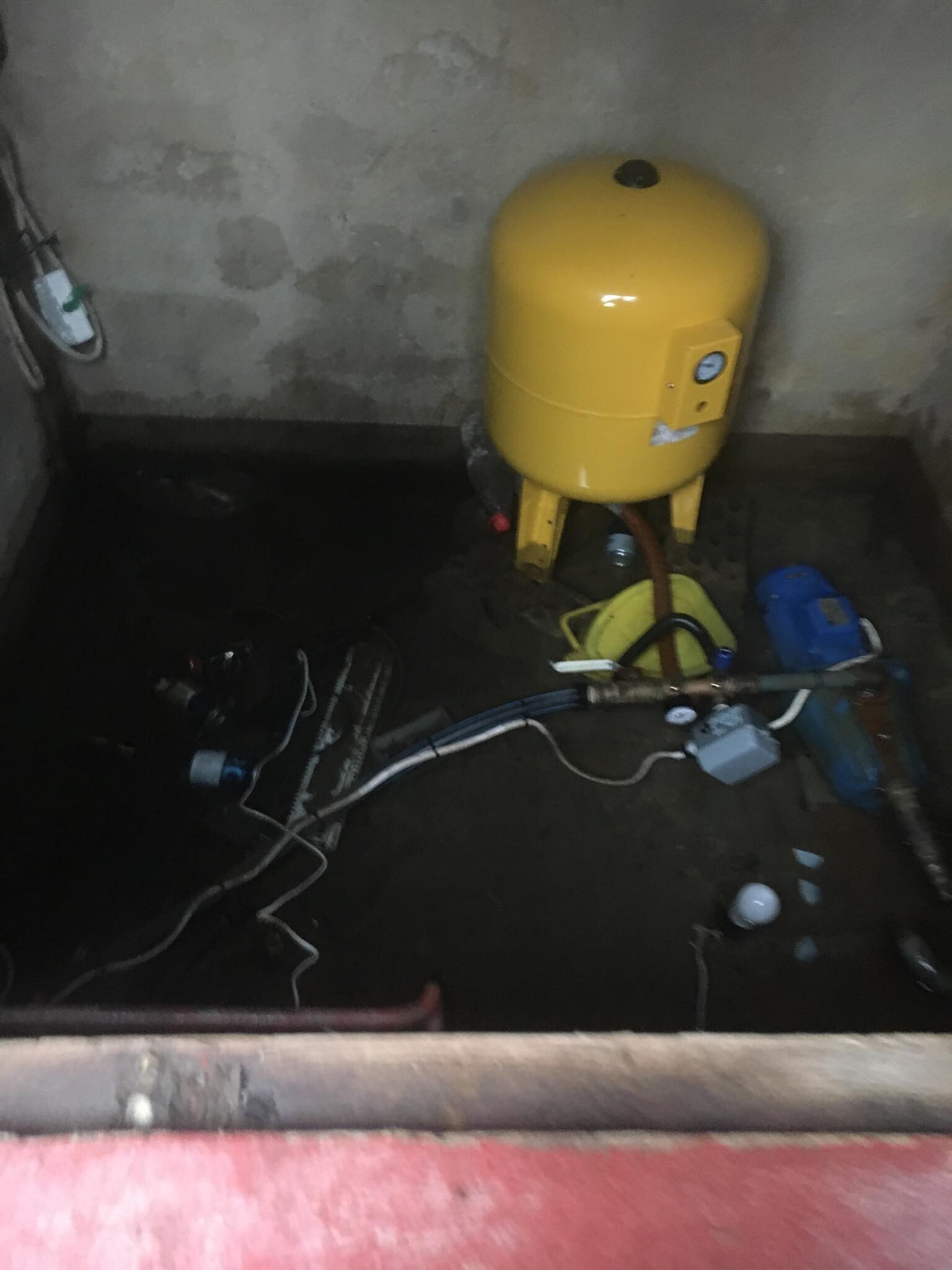

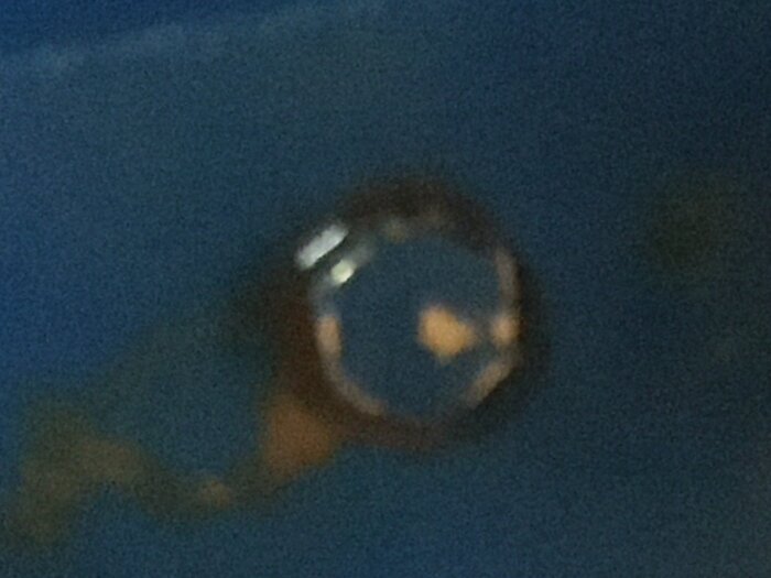

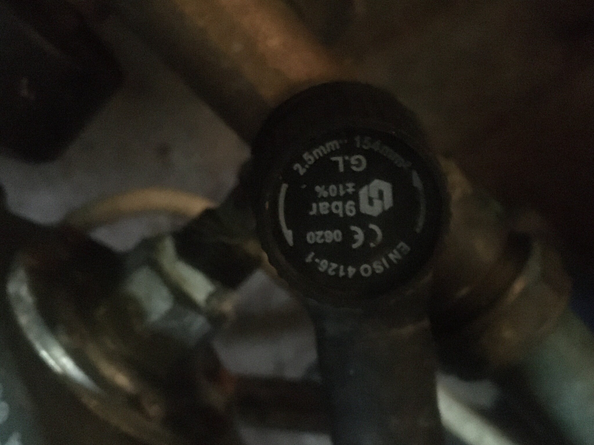

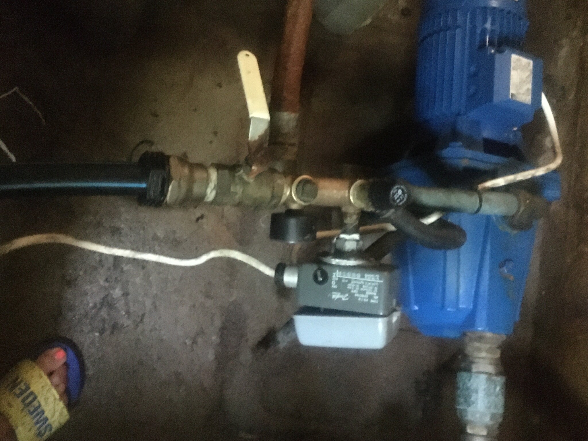

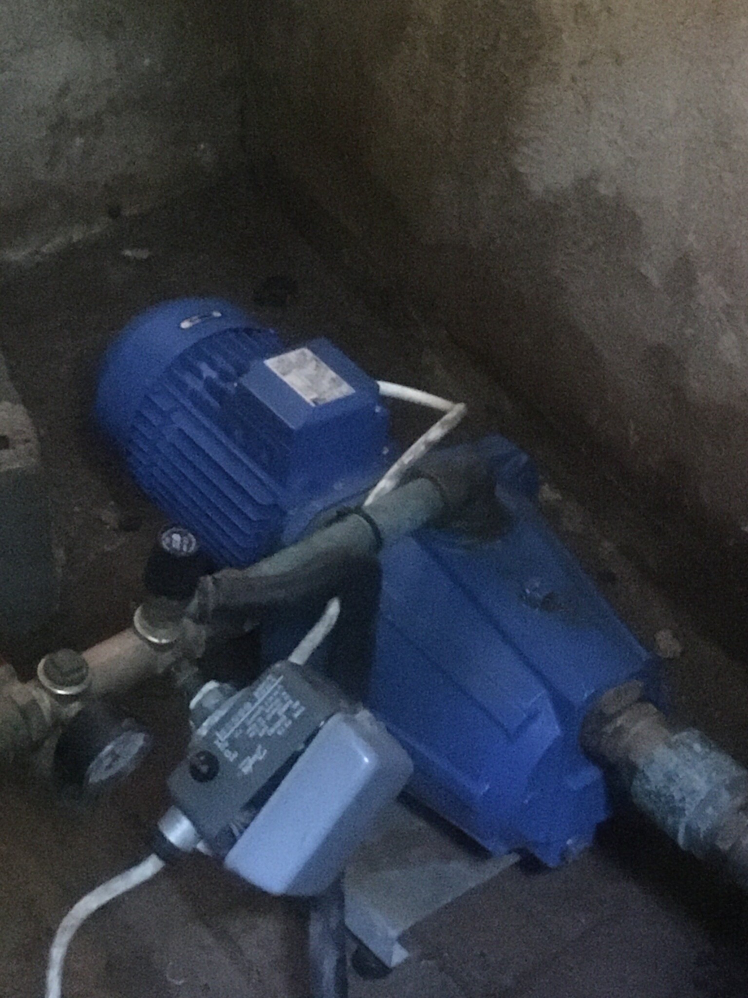

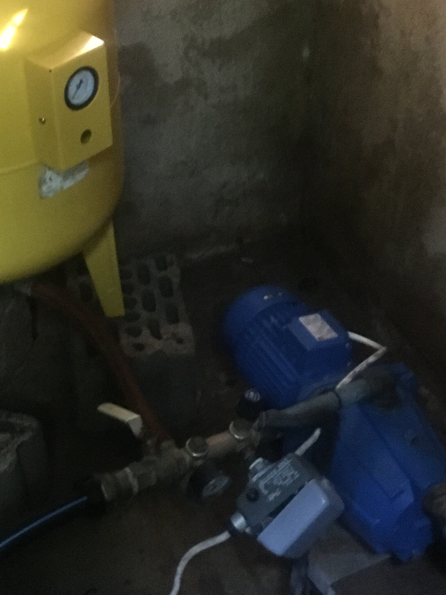

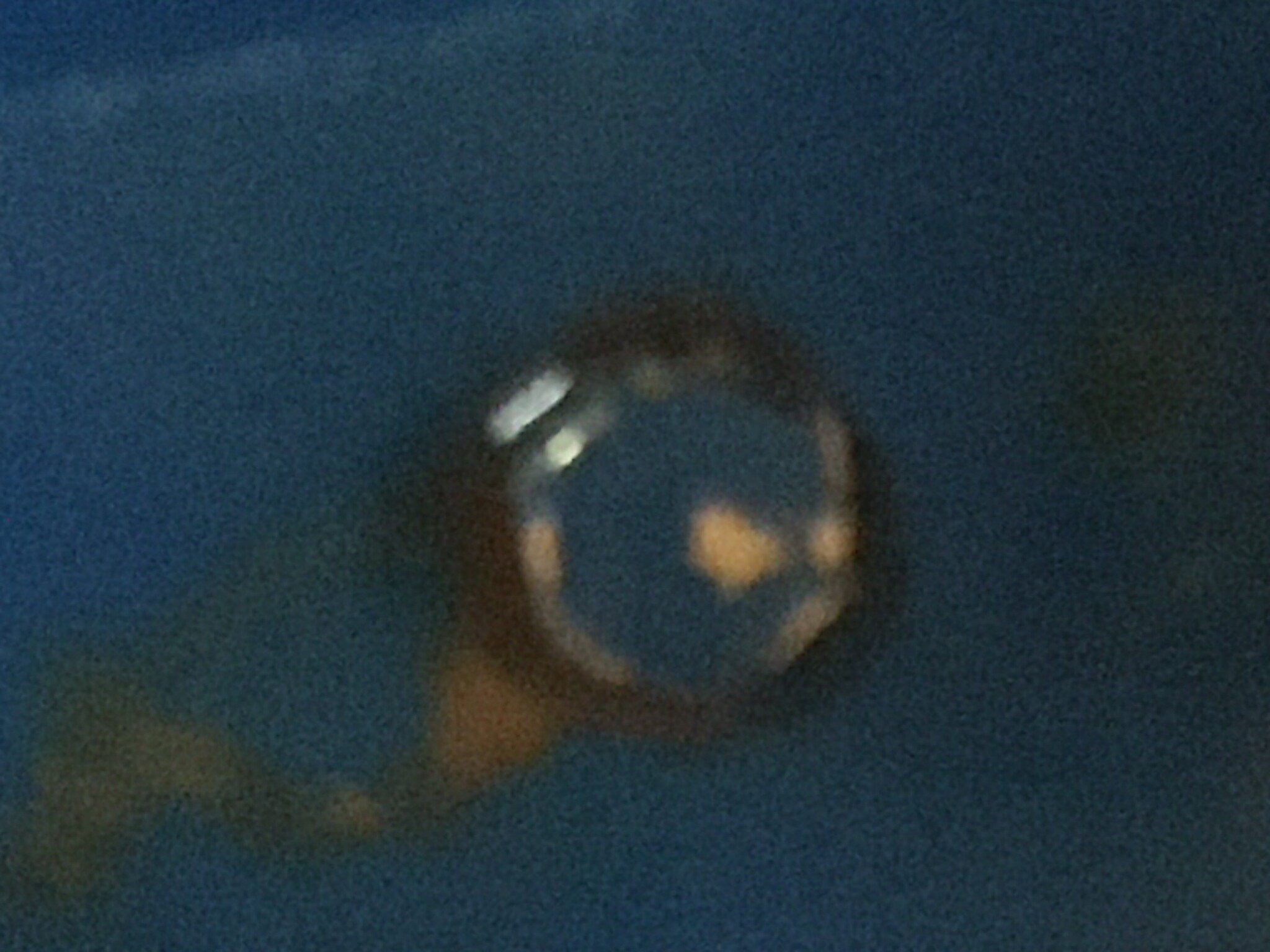

Hej igen varit nere i pumphuset å fota lite. Är det skruven uppe på man fyller vatten? Å om jag förstår så sitter det väl en backventil innan motorn så det inte ska back eller är jag helt ute å cyklar. Sen tänkte jag undra om dom stängde av vattnet på kranen innan vatten går upp mot huset? Måste bara hitta någon som hjälper mig svårt att vara i pumphuset och kolla om det kommer vatten upp till huset. Pumphuset ligger en bit i från
  • Närbild av en skruv på en blå yta i ett pumphus, möjligen kopplad till vattenpåfyllning eller en backventil.
  • Ventil i ett pumphus med texten "2.5mm, 15A" synlig ovanpå.
  • Vattenpump i pumphus med motor och röranslutningar, inklusive en ventil och slangar, på ett betonggolv.
  • Blå vattenpump med anslutna rör och ventiler i pumphus, omgiven av betongväggar.
  • Ett pumphus med en blå vattenpump och en gul tryckbehållare, samt olika ventiler och rör kopplade till systemet.
Kranen med vitt handtag ser ut att vara i avstängt läge.
SågspånPappspikEternit och 2 till
Ja jag tänkte så oxå. Men är man så klantig å inte öppna den igen??? Utan undrar varför det inte kommer något vatten
Kolla en gammal bild nu så måste fråga om dom glömde sätta på kranen igen
  • Källare med gammal vattentank och ledningar, slarvigt placerade slangar och elkontakter på golvet, med en gul tank i hörnet.
På sista bilden är kranen öppen, på tidigare bilder är kranen stängd.
Vilket tryck visar manometern som sitter bredvid tryckvakten, samt vad visar manometern på gula tanken?
Är motorbrytaren tillslagen?
Är tryckvakten tillslagen?
Går pumpen/motorn?
