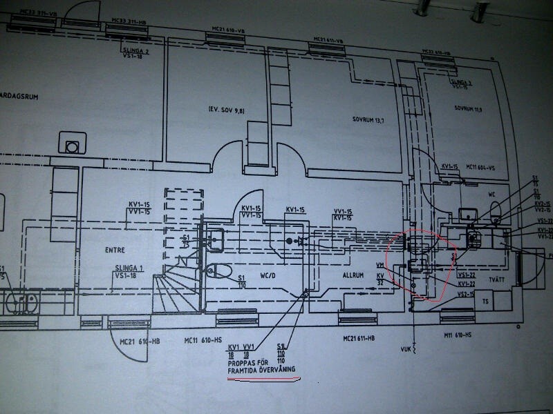

Det verkar bara finnas två avstängningar, en för kallt vatten och en för varmt vatten, ingen speciell för övervåningen.

Inget sitter på yttervägg, vad jag vet. Bifogar ritning. Den röda runda (well) cirkeln visar tvättstugan, där alla kopplingar kan ses. Understruket rött visar var det troligen går upp till övervåningen. Och det är mellan ett allrum och badrum. Där kan jag inte se några kopplingar. I badrummet står en bastu där ev. lucka skulle kunna finnas. Kommer inte ihåg om det fanns nån eller ej.

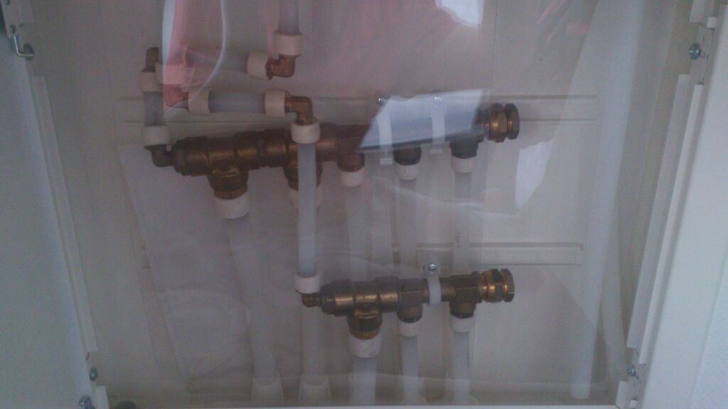

Ser inte ut som det är någon tät botten i fördelarskåpet (om det nu är ett skåp över huvudtaget, ser skumt ut), så det hålet som ska fungera som läckageindikator har ju ingen som helst funktion. Och vad fan gör all plast där?
Tackar, ska kolla upp det med besiktningsmannen o höra vad han säger om det. Var bara en vecka sen han besikta huset.

Ser mer ut som ett skåp, än ett hål i väggen, som det känns i mitt fall. Måste undersöka det. Tack för bilden
