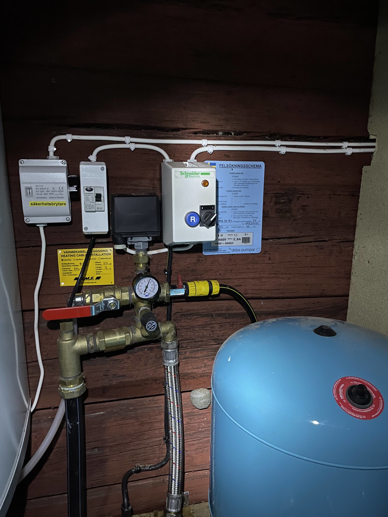

När vi kom ut till stugan ikväll och slog på vattenkranen var det helt dött. Funkade bra när vi var här för några dagar sedan.
Borrade djupbrunn för ca 2 år sedan med hydrofor.
Om jag förstår systemet rätt så är det tryck i hydroforen men varför kommer det inget till kranen? (Finns bara en kran i stugan). Kommer inte ut något till trädgårdsslangen heller.
Alla vippsäkringar är påslagna och säkringarna i skåpet är hela.
Vad kan vara fel?
  • Hydrofor och säkerhetsutrustning för vattensystem i en stuga, med kopplingar, rör och en tryckmätare.

Ispropp?
J
Magnus E K Magnus E K skrev:
Ispropp?
Ja! Visst kan det vara så i den här kylan. Men hur felsöka var den isproppen sitter? Eftersom det inte åker ut vatten till höger till trädgårdsslangen men tryck i hydroforen så finns det ju inte så lång sträcka det kan ha bildats en ispropp i?
