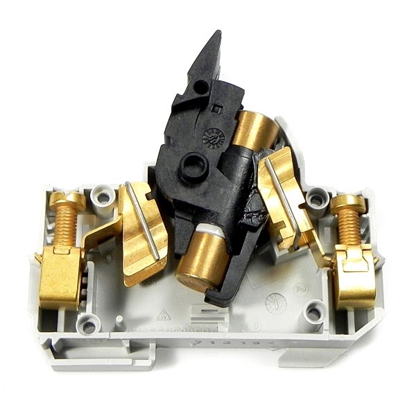

Det viktiga är väl stora kontaktytor som inte oxiderar och därmed ger försämrad kontakt över tid. Så här ser klangmodulen ut invändigt. Om det är exakt samma innanmäte som en standard säkringshållare för en femtiolapp (?) vet jag inte, men som sagt - inga jättepengar imho.
Jag ser det som ganska troligt att en vettig standard säkring och hållare av den typen uppvisar bättre elektriska egenskaper än de benämnda klangmodul. Men bara elektriska då inga audiofila vilka det nu skulle kunna vara.
Jag har aldrig hävdat att klangmodulen i sig själv låter bättre än något annat, men att dess elektriska egenskaper med avseende på förimpedans bevisligen (uppmätt i min anläggning) är bättre än en traditionell dvärgbrytare. Peka gärna på ett alternativ så skall jag gärna utvärdera det! Det vore också intressant att höra vad du menar med en "vanlig standardsäkring" och vad du grundar det på att den skulle ha bättre elektriska egenskaper och i så fall vilka.GK100 skrev:

Med vanlig standard menar jag en lika uppsättning som klangmodulen fast utan att den säljs som sån dvs en säkring tex 14x51, 10x38 eller vilken som nu klangmodulen bygger på och motsvarande hållare. Med fördel skulle säkert en hederlig Diazed av någon lämplig formfaktor passa utmärkt man kan ju för exklusivitetens skull gå utanför den vanliga DII. De legeringar som används standardmässigt ligger tekniskt väldigt bra till vad gäller övergångsmotstånd och även i att motstå omgivande miljö utan att försämras det som fattas här är att de inte ser så glänsande gyllene ut.
Och att du vill minska delar av källimpedansen som beror av komponenter i dina åtkomliga närmsta steg kan jag förstå kanske inte praktiskt om det inte är större bidrag men väl principiellt. Och då ska du precis som du nämner se upp med dvärgbrytare, de har beroende på fabrikat mer eller mindre inverkan men som de är konstruerade med termisk bimetallutlösare är ett bidrag där oundvikligt i en större utsträckning än smältsäkringar. Dock skulle jag se mer till andelen i nätet på kundsidan dvs kabellängder, areor på egen sida mätaren där kan man säkert hitta en och annan "klangmodul" om man letar.

vanliga diazedsäkringar hade säkert varit minst lika bra, men passar som bekant inte i en normcentral.krillek skrev:
