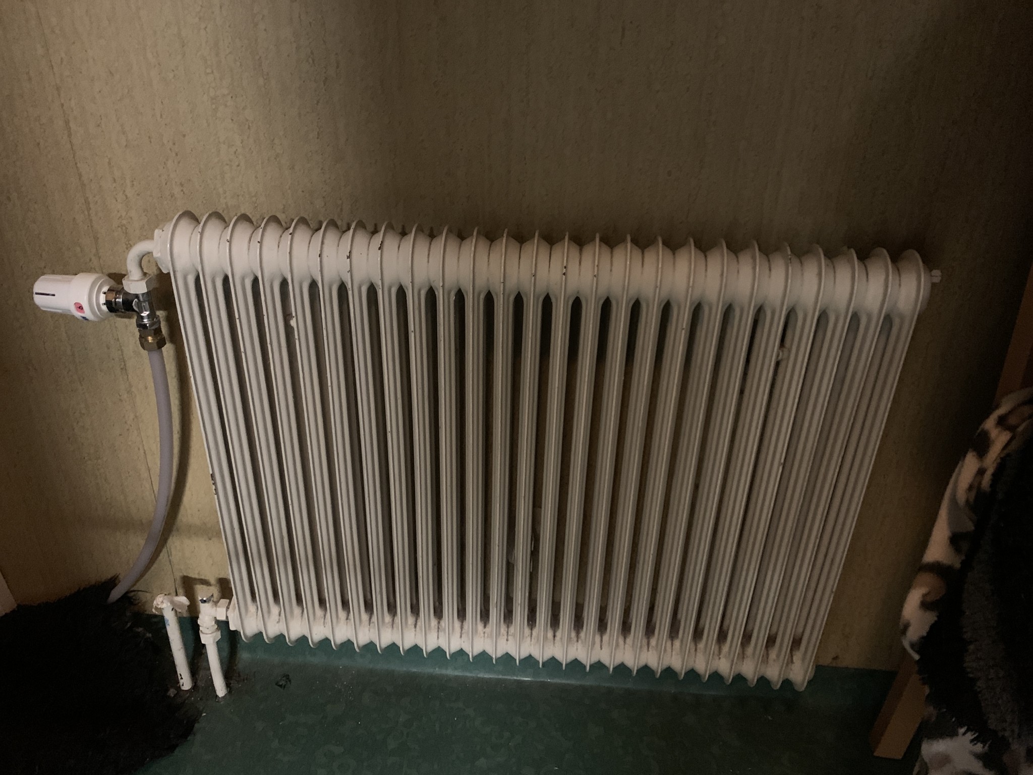

Hej! Har ett element i källaren som vägrar bli varmt. Har luftat det, har kollat termostat och stift. Blir varmt i röret fram, som är nydratt, då det gick läck i bottenplattan. Kan det bli stopp i ett element? Eller kan det vara returen som är tätt? Tacksam för idéer, mvh Martin
  • Vit radiator mot tapetserad vägg, termostatventil till vänster, grönt golv, mörka detaljer.
I returventilen kan flödet vara strypt, eller så har det blivit en del gojs som har fastnat i returventilen.
Det kan även vara strypt i termostatventilen, den bör vara rätt injusterad.

Hej, elementet har funkat innan, har skruvat upp rentieren så mycket som det går

Hej, elementet har funkat innan, har skruvat upp returen så mycket som det går. Men ingen skillnad.
Har nu kollat lite mer på det, släppte vid termostaten och öppnade den när den var avskruvad ifrån elementet. Där kom ett bra flöde. Passade då på att öppna returen. Då kom det vatten ifrån elementet där termostaten sitter. Så returen är inte tät. Testade med att höja elementet där man kan lifta det. Så det är högsta punkten på elementet. Vet inte om det ska behövas. Är lite varmt vid termostaten nu. Får se om det blir varmt.
