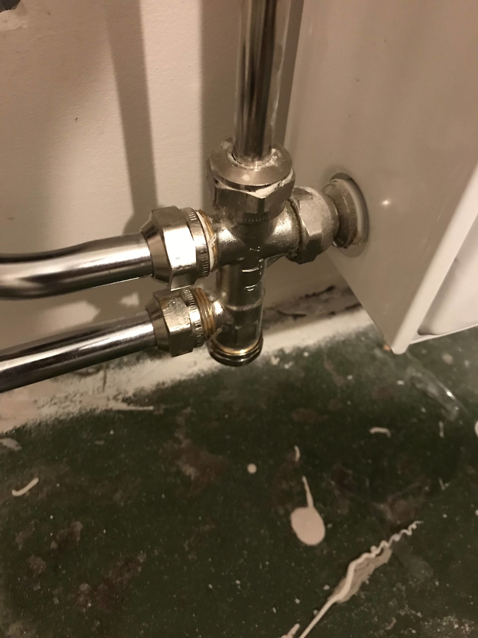

drog i gång full värme i systemet ikväll för att checka så att radiatorn jag satte in funkade. Fick bra effekt i hela systemet förutom här... Fick inget varmvatten ut till radiatorn.Kopparröret är hett precis efter avsticket men det kommer inte fram till radiatorn. Har jag missat något simpelt? Returen är kopplad på den nedre anslutningen. Några idéer?
Anslutningsdetaljer på en radiator med ett hett kopparrör och installationsproblem.
Luft?
Nä då. Avluftade

Kolla så inte kopplet är stängt. Finns en ventilspindel under locket som pekar ner mot golvet.

Aj då. Skulle jag ju vetat innan jag montera. Lite taight att ”titta” in där nu men får väl kika med hjälp av mobilen. Regleras den med insex eller vanlig mejsel?
Insex. Men på de jag köpt och monterat har den alltid varit öppen vid köpet. Lite Off Topic. Tycker det ser lite skumt ut med gängorna på kopplingen till returen, misstänkt mycket gängor syns, är den verkligen åtdragen ordentligt?

Hur ser det ut på övre delen. Kan termostaten ha hängt upp sig?

Om du lossar locket, så kan du känna med fingret om ventilen är ute eller inskruvad. Det går att komma åt med vinklad insexnyckel. Kolla också så att termostatventilen öppnar som den skall och inte kärvar. Brukar inte vara något problem på nya ventiler, men man vet aldrig.

Hur kan du luftat om du inte får ut något varmvatten? Har du bra tryck när du öppnar luftningen? Min erfarenhet säger mig att lufta är inte något man gör bara en gång med ett ny monterat element utan i flera långa omgångar.

Det kommer vatten men inte varmt. Ska försöka beskriva.
Jag kopplade in radiatorn så det fylldes med vatten (kallt eftersom värmen inte är på) sen satte jag på värmen manuellt och väntade 1h.
Efter 1h var radiatorerna längst bort från pannan på vån 2 varma. Men det nya fortfarande kallt.
Öppnade luftnippeln och tömde ut luft tills det bara kom vatten utan något fräs. Stängde och väntade ca 30min till. Då var det fortfarande kallt så öppnade luftnippeln igen men kom bara kallt vatten. Upplevde det som att vattnet som stod i radiatorn aldrig åkte tillbaks i returen men har kollat nu och returventilen på kopplet är öppen.
Det nya är ca 4m 15mm rör som är inkopplat på 28mm stammen direkt från pannan till ovanvåningen så jag tycker det borde kommit fram. Radiatorn är dock ca 2m nedanför själva inkopplingspunkten på stammen. Kan detta störa?

Om du har termostaten påmonterad på radiatorn kan det vara värt att testa om det blir varmt utan den monterad. (y)

Prova att stänga de andra radiatorerna och se om du får fram värme då. Kanske du behöver balansera flödet i systemet

Stängde allt annat, golvvärme o radiatorer på ov och drog i gång värmen. Funkade direkt på det nya. Vred på och luftade radiatorerna på ov. Sjukt mkt luft där. Jaja, trött i huvudet igår antar jag. Men skönt att allt lirar nu så man vet att värmen funkar till vintern!
