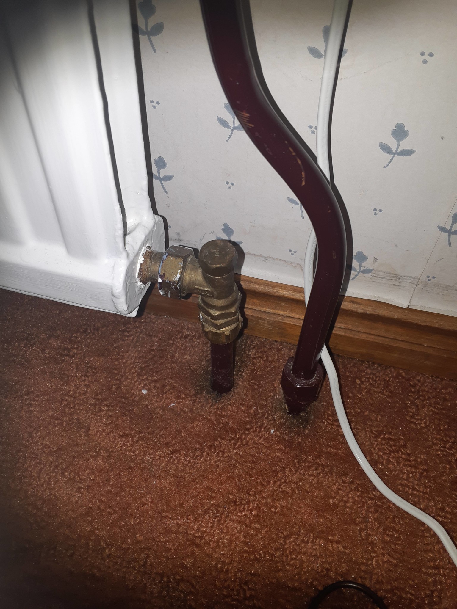

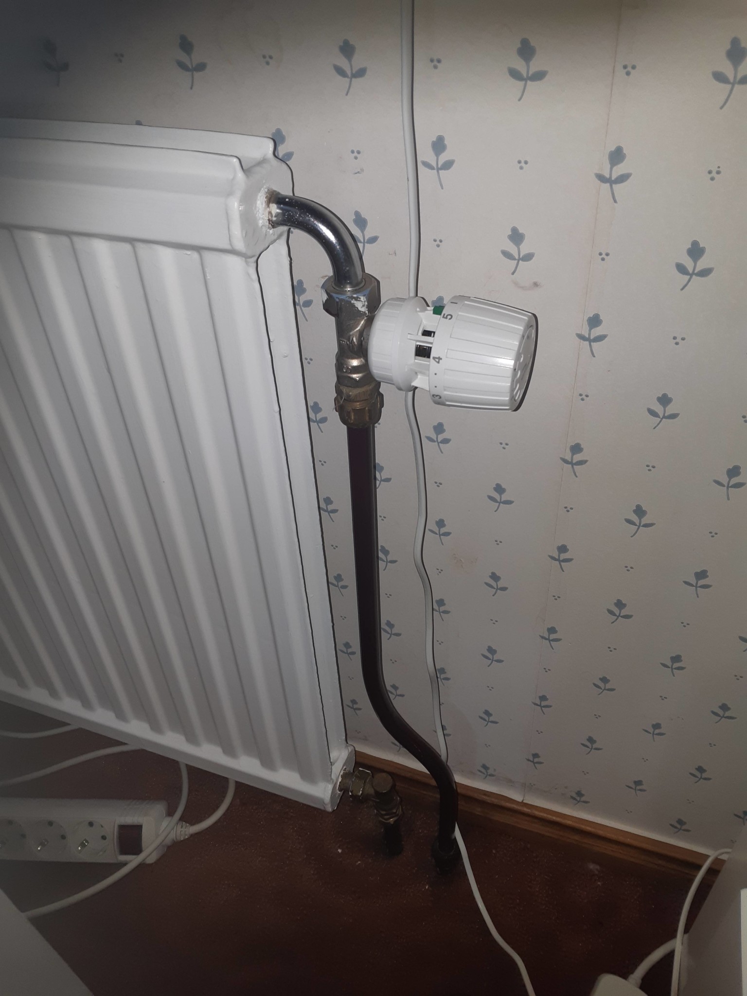

Har du någon bild på radiatorn och kopplet vore det bra?
En radiatorventil och rörkoppling vid en vägg med tapet och en brun heltäckningsmatta.
Vit element med termostat och anslutna rör längs en tapetserad vägg med små blå blommönster.
Här är elementet, T-röret är ingjutet i plattan så det är lite svårt att ta kort på :)
Bra med bilder! Ser inte alls ut som jag föreställde mig. Tycker det helt liknar vanligt tvårörssystem från den tiden. Har du provat ta bort termostathuset och sett om stiftet lätt går in och ut? Annars knacka på ventilen och eventuellt rotera (men inte dra) stiftet så det kommer ut. Är returventilen nertill under det lilla locket helt öppen?
Ventilen är utbytt och fungerar felfritt, ventilkäglan löper fint så där är inte felet,
Returventilen är också fullt öppen, Det är två rör upp till övervåningen från enrörssystemet, tillopp och retur.
Så tillopp går till ena sidan huset och returledningen går till andra sidan huset?
Nej! Jag tror det funkar som vanligt element på enrörsystem, bara det att det är två rör upp till elementet på övervåningen från enrörssystemet!
