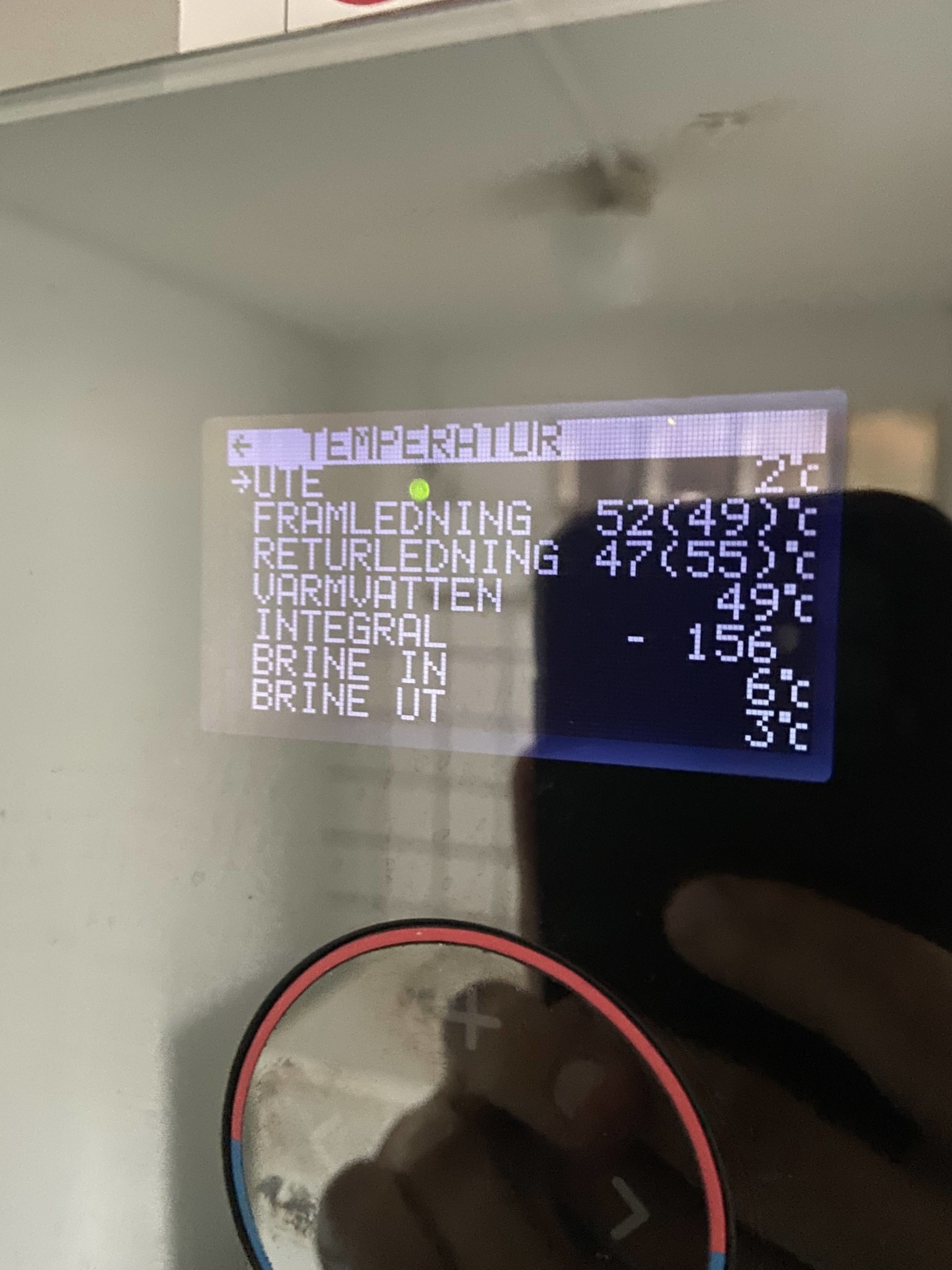

Detta är vad jag kan utläsa av displayen.. hmm
Tycker ni det ser rätt ut?

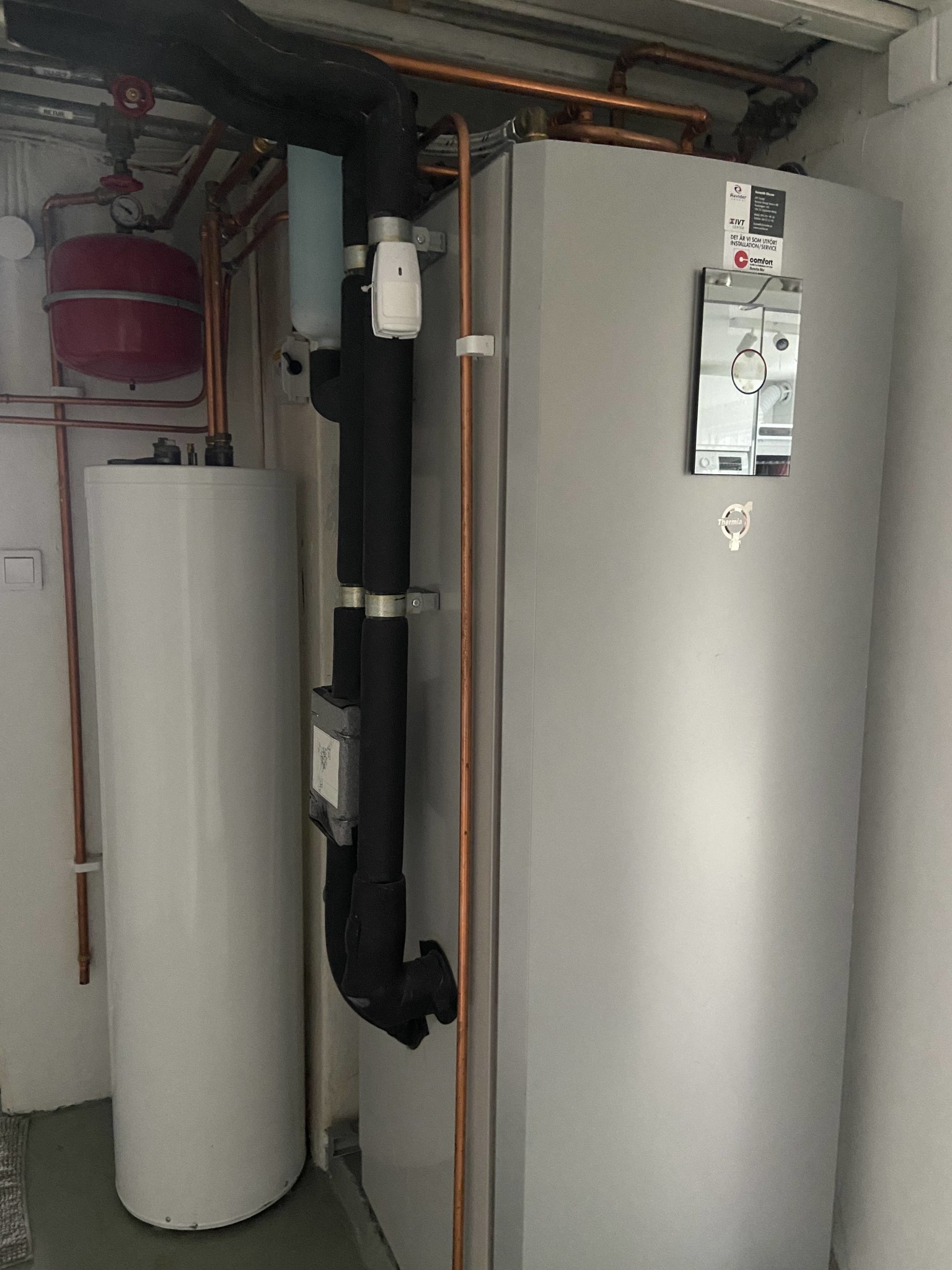

  • Installationsrum med värmepanna och förrådstank, rördragningar och kontrollpanel synlig.

Ser ut som om returledningsvattnet är högre...
Skånepöjk
sant, vad kan det bero på...? Hur kan det bara bli så...?
Verkar ha justerat sig själv för nu är båda 49 (55)

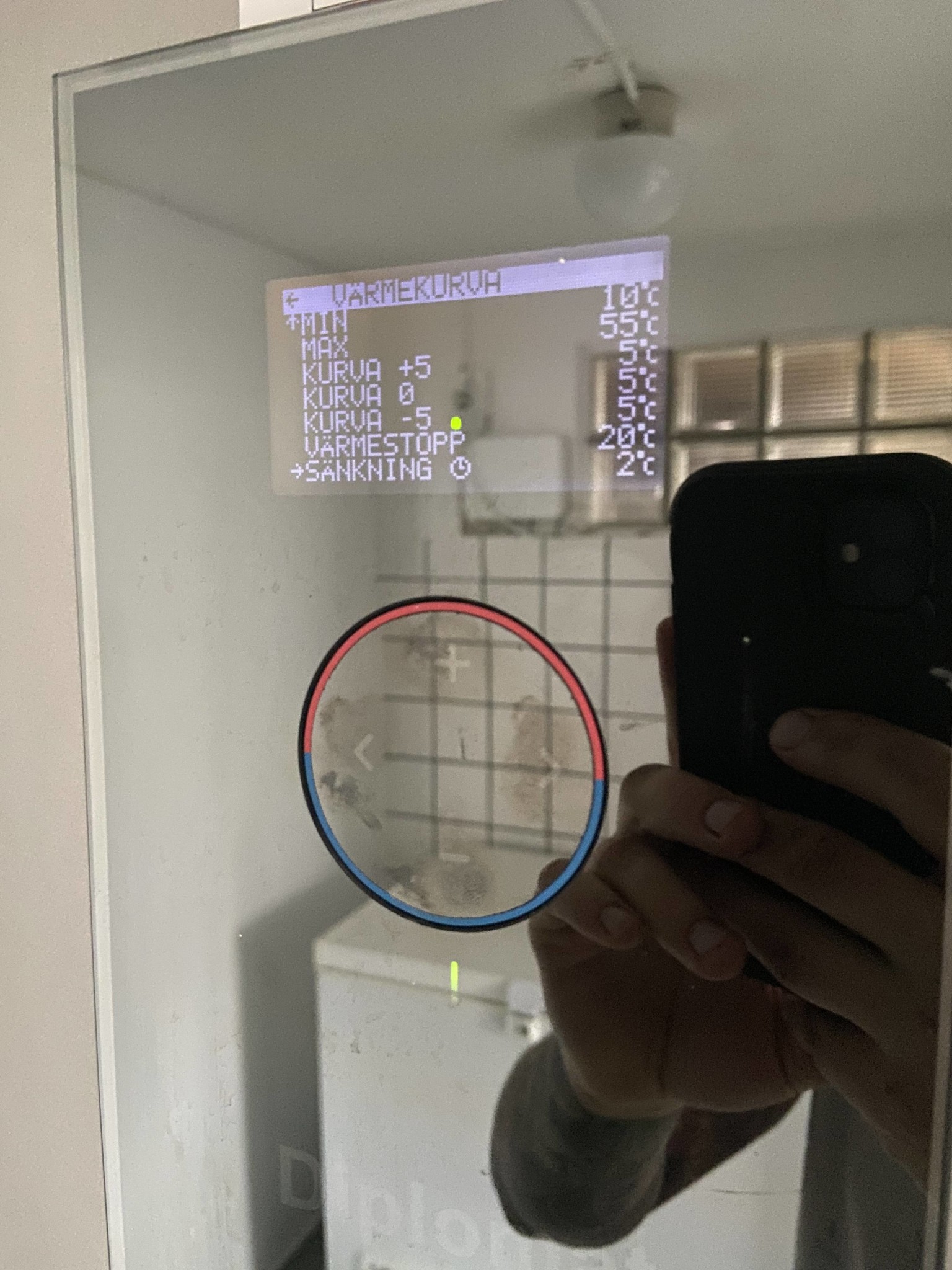

Ser ut som värmekurvan är väldigt konstigt inställd tycker jag. Kurvan vid 0°C ute borde vara t.ex. 38°C osv.
