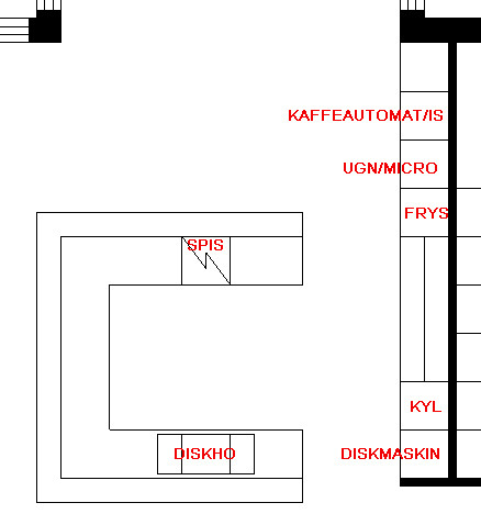

Det kök jag har ritat ser ut såhär.
Vissa anledningar till att det är som det är har med estetik att göra. Lite svårt att förklara, men hur det ser ut i 3D så att säga.
Bänken utmed väggen är mest för att det ska finnas en del av köksbänken som är mot en vägg, så man kan ha köksskåp (så det blir snyggt) och knivar på väggen och lite så.

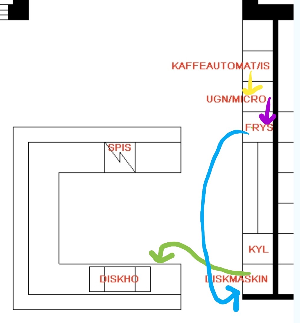

Byt plats på ugn/micro och frys, det blir en bättre lösning. Faktum är att jag hade övervägt att flytta frysen längst "upp" i bild, den är man inte i så ofta.
Spis och diskho på det sättet du har är en risk. De sitter visserligen på samma bänkyta som går runt om men handen på hjärtat, kommer du föra kastrullen med pastavatten över bänkytan hela vägen runt eller gör du en 180-graders sväng? Jag är egentligen emot den typen av detaljregleringar men just i ditt fall så tycker jag att du bygger in en onödigt stor risk. Småbarn (och deras leksaker) smyger tyst och rätt vad det är har du ett barn eller något annat bakom dig när du snurrar runt.
Jag tycker personligen att din planlösning för köket är dålig, den kommer vara opraktisk att jobba i och lider rätt svårt av "symmetrisjukan". Samtidigt har jag inte hela bilden så jag vet inte varför du planerat som du gjort. Mått vore bra också, men om man antar standardmått så är det ca 180 cm mellan spis och diskho.

Förutom det som tommib tar upp så vill man ha kompostpåsen/diskhon nära diskmaskinen så det blir lätt att skrapa av rester för att sen i ett svep stoppa in disken i diskmaskinen. Det bör också vara nära från diskmaskinen till de ställen där porslin och glas ska förvaras så man inte behöver springa runt i hela köket med några glas eller tallrikar i taget.
Det är också bra om man kan hålla koll på det som är i ugnen samtidigt som man står vid spisen.
En annan anledning till att placeringen av ho och häll är opraktisk är att man nu måste bära omkring på grönsakerna mm. väldigt mycket, man kan inte bara lägga dem bredvid diskhon när man har sköljt dem, ta en steg åt sidan för att skära dem och sen ta ytterligare ett steg för att kunna hälla dem i stekpannan utan i ditt förslag så måste man bära grönsakerna (några i taget) bort till hällen. Dessutom uppfylls inte tillgänglighetskravet.

Jag funderar på att byta plats på diskmaskin och kyl. Men då bryts väl kökstriangeln?
Intressant det ni sa om spisen och diskhon som är mittemot varandra, och dessutom en bit ifrån varandra. Kanske kan jag flytta en av dom till bänken till vänster istället.
Dock ska detta kök egentligen vara till någon som inte lagar mat nå vidare, men kan ju vara bra om det är lite praktiskt ändå.
