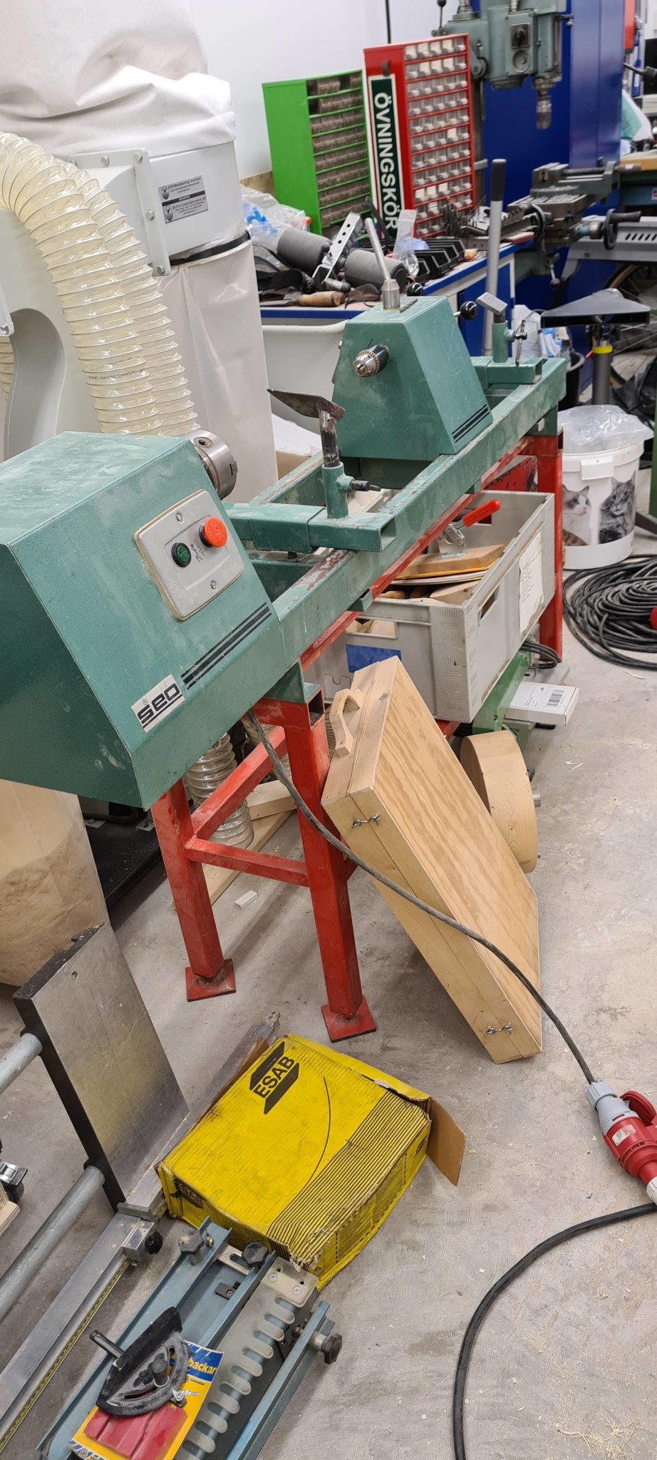

Köpt mig en träsvarv det står seo på. Vart finner jag info/manualer till/om den?
Google is not my friend...
Mvh Patrik
  • Grön träsvarv märkt med "SEO" i en verkstad, omgiven av verktyg och maskiner.
Ser ut som en generisk träsvarv, typ Luna sp800 lr liknande.
Vad är det du undrar över om den?
Skulle vilja få tag på en manual/ sprängskiss av den.
Kul att veta vad man köpt egentligen

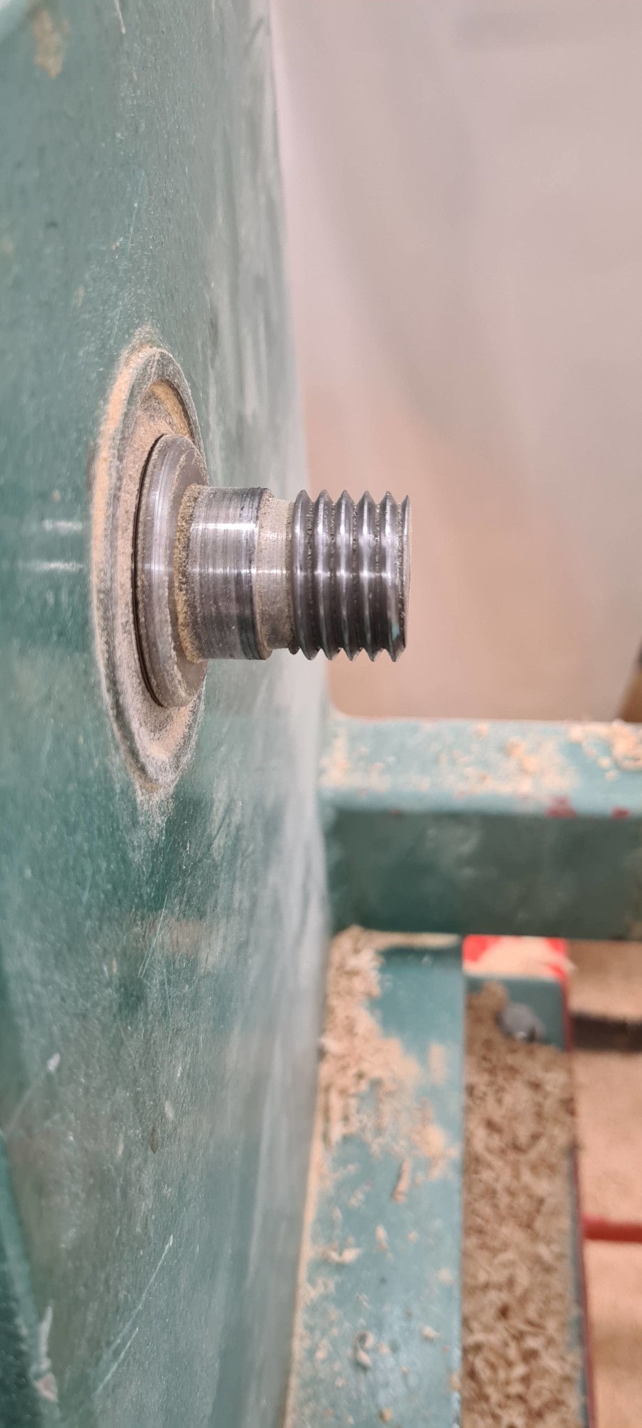

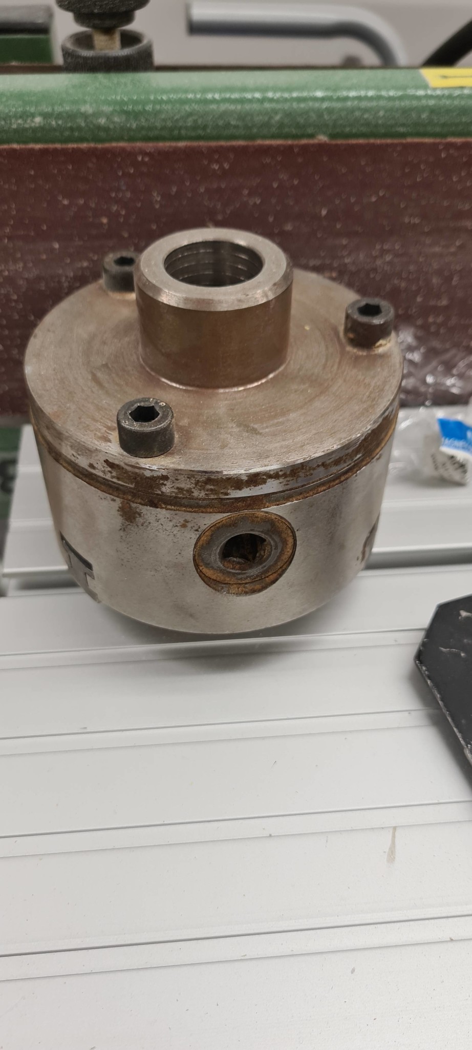

Angående chucken.. hur mäter jag gängstigningen?
Har fått reda på att axeln är M24.
Ena bilden visar hur chucken jag har idag sitter fast.
Tips på en bra chuck som skulle passa tack

Vad ska du svarva för något?
Lite olika.. kanske inte finns någon bra allround chuck? Måste man ha en för skålar och en för typ ljusstakar?
