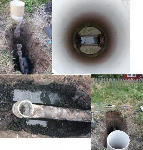

Hejsan jag har lite funderingar, jag håller på att felsöka min infiltrationsbädd.
Den är över 20 år så jag antar att bädden är igenslammad. Men jag har felsökt lite.
Jag är väldigt nybörjare över detta och är bara 24 år, men om jag har förstått så är det oftast ett inspektionsrör/avluftning vid bädden. Jag har två typer av rör. Det ena är ett vanligt rör som sticker upp som har fyllts med vatten. Sen så är det ett större rör bredvid med två rör anslutningar längst ned. Vad är det för rör? Jag fick en egen uppfattning utav att det är där det rinner ut till bädden. Men jag började gräva och fick se att spridningsledningen började innan avluftningshålet och det större.
Kort och gott vill jag veta vad det är för typ av fuktion på det stora röret med de två rör anslutningarna längst ned. För inget vatten rinner dit från spridningsröret.
Bild finns nedan.
mvh Henrik

Normalt sett har ju en bädd minst två stycken horisontella spridningsledningar. För att vattnet ska fördelas lika på båda ledningarna har man en fördelningsbrunn, ofta i dimension runt 400 mm. I slutet på luftningsledningarna har man ett vertikalt luftningsrör som går upp ovanför mark. Kolla på principskissen i naturvårdsverkets faktablad om infiltration: http://www.naturvardsverket.se/Documents/publikationer/620-9575-7.pdf
Jag får inte riktigt detta att stämma med dina bilder. Ev sitter luftningröret avigt till...? Eller så har du en markbädd, dvs du har även uppsamlingsleding(ar) en bit under spridningsrören. I så fall bör du ju också ha ett utlopp nånstans?
Tillägg: skiss på markbädd: http://www.naturvardsverket.se/Documents/publikationer/620-9168-9.pdf
Jag får inte ihop det riktigt heller, när vi köpte huset så stog det infiltrationsbädd i bes protokoll osv. Men i huspärmen när huset byggdes 86 och "bädden" lades så står det Markbädd. Men på de ritningarna så finner jag inget utlopp. Måste undersöka detta vidare. Kan bara säga att övre röret har jag tagit bort en skarvning på ca 800mm som sticker upp vertikalt ur backen bredvid det större röret på bilden.
Väldigt konstigt, när jag grävde så var det ca 1 meter lera, sen småstenskross ca 200-300mm sen så kom jag ner till lera igen, det är ju ganska svårt för vatten att igenomtränga? kanske är en markbädd ändå?
Jag är ju väldigt nybörjare på detta så fler svar och tipps vore tacksamt
Finns det något slutligt register någon stans om det är marbädd eller infiltration? Kommunens miljö del?
Mvh Henrik
Mvh Henrik
· Västra Götalands län
· 152 inlägg
Kommunens miljökontor kan ha uppgifter, kanske rentav ritningar, men det är långt ifrån säkert. Dom brukar iallfall vilja ha med ett ord i laget när det gäller att gräva avlopp så det är kanske lika bra att kontakta dom för att se om dom har några uppgifter. Pröva!
