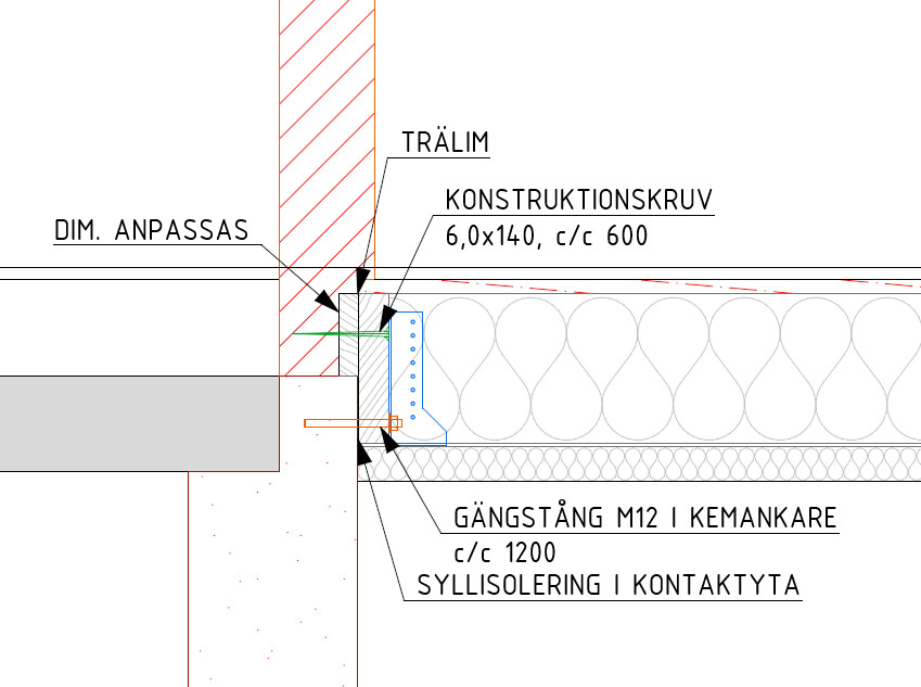

Hej allihopa!
Är i steg med att bygga ut huset 60m2 och har nu stött på första funderingen, hur kan man göra på bästa sätt för att fästa bjälklaget. Ska dit med en 220 Regel kan man skruva fast den på sockeln eller måste man försöka fälla in den på nått sätt?

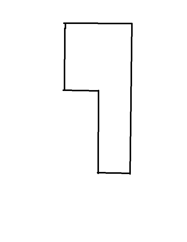

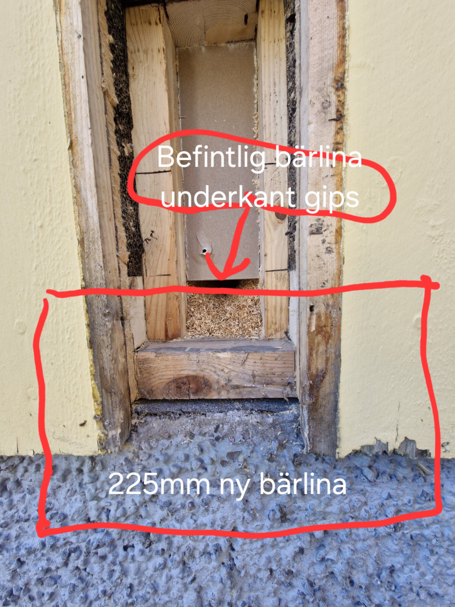

Ja exakt, nästan halva nya bärlinan kommer går ner på sockeln om jag ska hamna i nivå med befintliga bärlinan. Sockeln är cementhålstenE erikjakan skrev:
Jacka ur regeln så den kan stickas in och ställas på syllen. Beroende på hur mycket som måste jackas ur. Går det inte sedan förstärka med en bärlina under som sedan skruvas i sockeln som extra stöd? Alternativt balkskor.

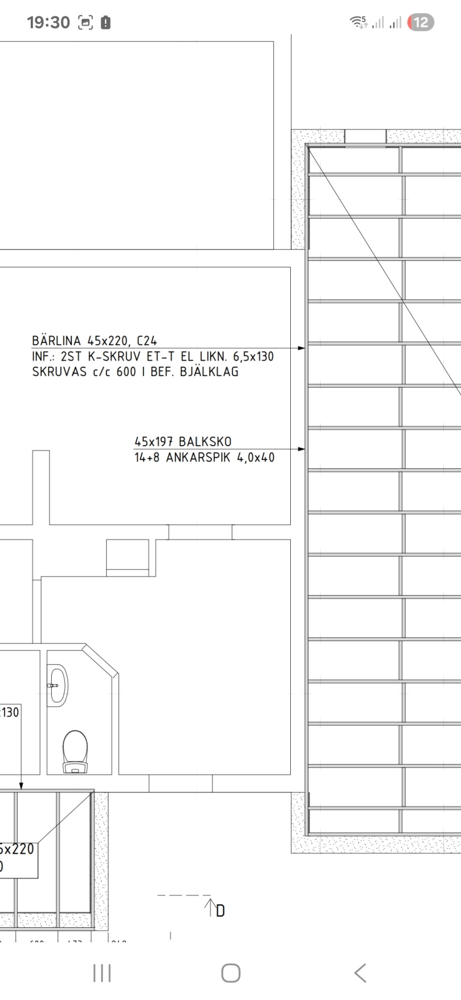

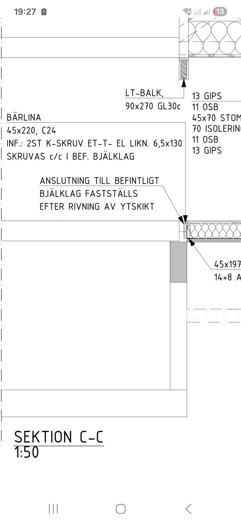

Om jag nu tolkar ritningarna rätt.
