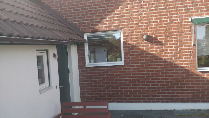

Funderar starkt på att bygga en pergola i vårt solhörn som sedan skall kompletteras med en vattentät utdragbar duk under för sol och regnskydd.
Ena gaveln får jag fästa i fasaden (skaltegelmur) och en stolpe vår stå fritt på muren som ringar in uteplatsen. Problemet är sista hörnet eftersom garageväggen är andra väggen av vilkeln och taketutskjutet/hängrännan slutar ¨~2m över marken. Jag kan alltså inte fästa i väggen för då blir pergolan för låg. Alltså hade det varit smidigt att skicka upp allt en bit på taket (~40grader takvinkel).
Något förslag till lösning?
Mina enda förslag hittills är:
-en takbrygga som man fäster reglarna i. Dock inte snyggt och frågan är om det håller.
-Sätta ytterligare en stolpe utanför takutskjutet. Tråkigt dock att få en stolpe 50cm från väggen.
Se bild på problemet nedan (kass mobilbild, svårt att fota när solen skiner). Infästningen i tegelväggen skulle alltså börja något till vänster om lilla fönstret och sluta ovanför det stora fönstret till höger i bilden. Taket till vänster är där jag skulle behöva lägga upp ena hörnet (det skall vara ett visst fall mot fotot för avv vattnet skall rinna av, duken skall dras vänster->höger)
  • En solbelyst husvägg med tegelsten, fönster och takutskjut över en trädgårdsbänk.
Du bör inte använda garagetaket för infästning. Pergolan bör konstrueras så att den fjärde stolpen flyttas ut, dvs placeras excentriskt/osymmetriskt. Det kommer att kräva någon förstärkning. Lägg ut en skiss på din pergola så kan du få mer konkreta synpunkter.
Tack för svar!

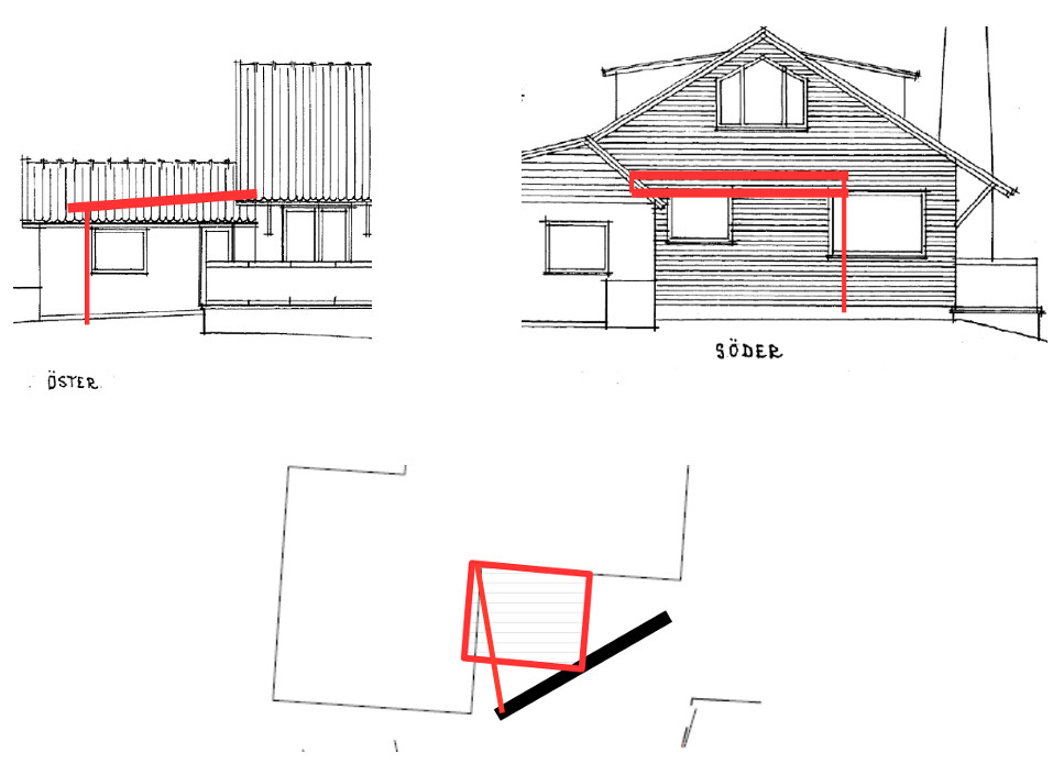

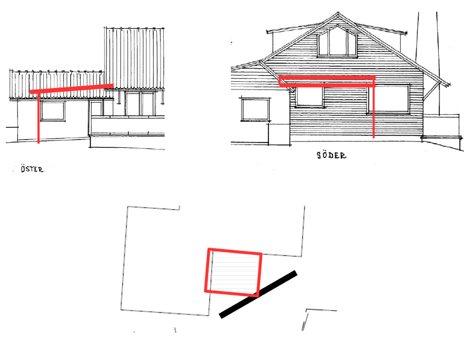

Tyvärr har jag inte fått upp någon 3d modell av mitt hus än så här kommer lite snabba skisser baserat på orginalritningen.
Det svarta tjocka strecket är muren som avgränsar vår uteplats. Marken sluttar ner mot vägen efter muren.
Problemet med att sätta en stolpe till är att den hamnar mitt i vägen där man vill gå eftersom den hamnar 50 cm från väggen och passagen bara är runt 1m bred.
  • Handritade skisser av ett hus från olika vinklar med en markerad murregel i rött.
Bra skiss! Säger allt man behöver veta. Det finns fler tänkbara lösningar, lite beroende på vilken sorts tak du tänker dig. Du kan ställa en stolpe längst ut på muren och lägga en balk på den som går in i hörnet. (Se bif skiss) Sedan lägger du takbjälkarna på den i något sned vinkel och låter dem vara fria i den ände som ligger över garagetaket. Du kan också laborera med taklutningen. Det bästa är väl att låta vattnet rinna av på garagetaket som redan har hängrännor.
Skiss av ett hus i tre vyer, där en balk och stolpe markerats i rött för att visa en tänkbar lösning för takkonstruktion.
