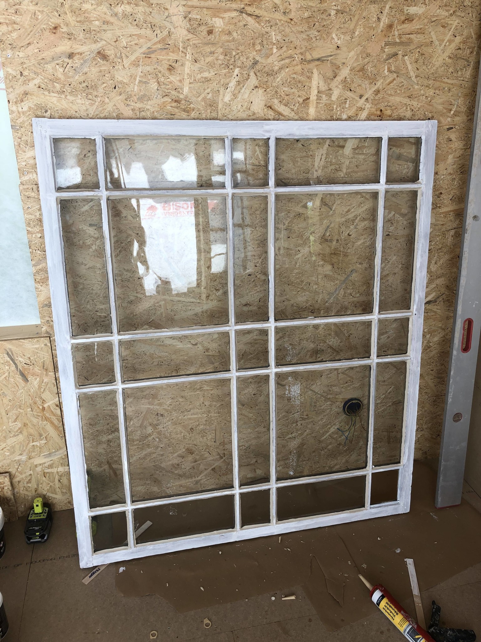

Håller på och sätter in gamla karmlösa verandafönster i en nybyggd glasveranda.
Hur hade ni gjort gällande fönsterbleck? Tänkte knacka till egna från Byggmax men de har ju en liten fals i bakkant som ska stickas in i ett spår i karmen. Hade helst inte gjort så mycket åverkan på bågarna men för att slippa röta kanske det inte är annat än att greppa Fein:en och göra ett spår i bågen?
Bredden på bågens ytterstycken är 4 cm. Gammalt karmlöst verandafönster lutat mot OSB-skiva under installation i glasveranda, verktyg synliga.

Hur det ska (eller bör) sitta är ju just det jag undrar över... Jag kan säkert inte fräsa snyggt men är det bäst att få in den lilla falsen i träet så är det värt ett försök tänker jag.

Det är såklart ett alternativ men frågan hur jag ska fästa dem kvarstår ju oavsett var jag köper blecken. Med bleck utan den där 5 mm falsen som vanligtvis sätts i spår i karmen så måste jag väl täta mellan plåt och båge? Så, vilket alternativ är att föredra?

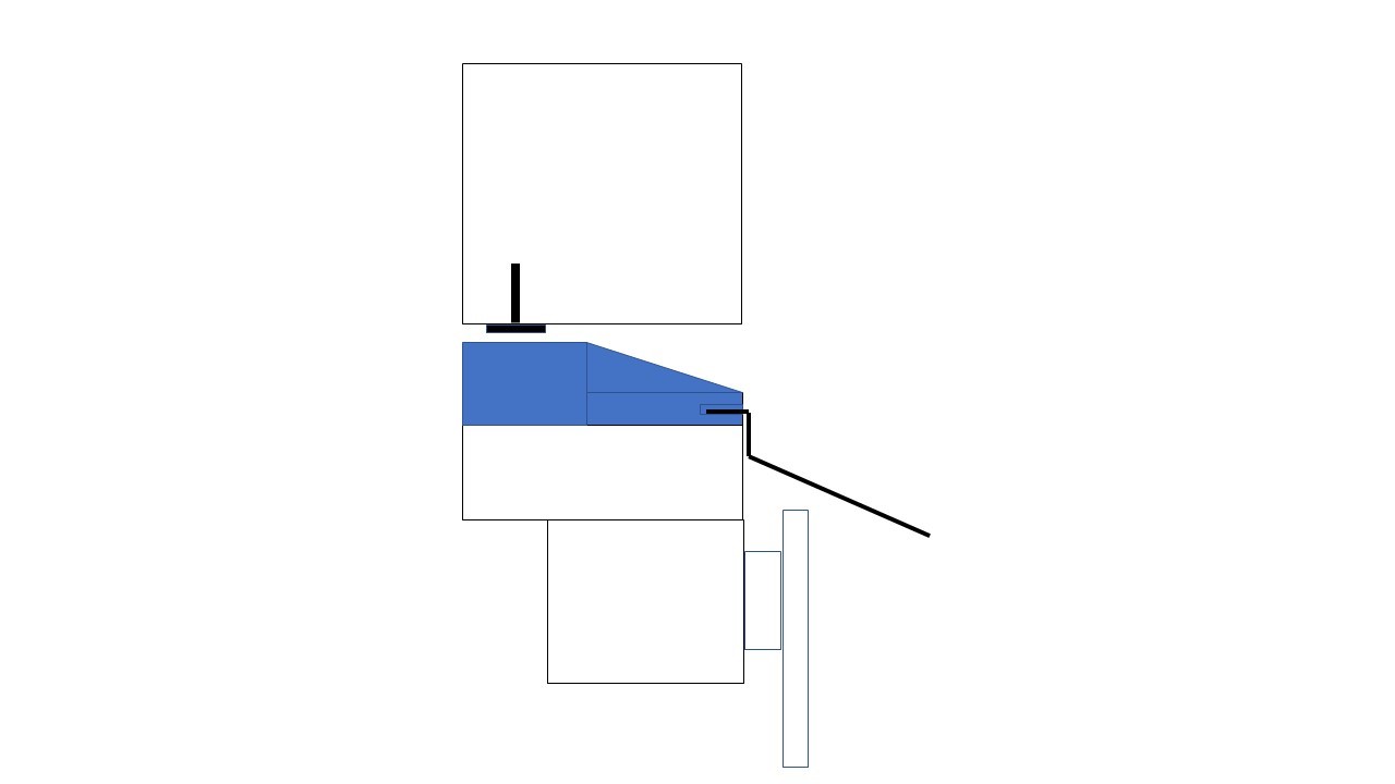

Jag tillverkade en egen "karm" i underkant. Lätt sluttande så att ev vattten kan rinna ut, samt spårad för plåten.
Jag slog i två spik i fönsterbågens underkant, så bågen har en liten springa i underkant, dvs inte står direkt på "karmen". Karmunderdelen är enkel att tillverka i en vanlig bordsåg. Lite yxiga dimensioner nedan, men du kanske fattar?
Schematisk ritning av en hemmagjord fönsterkarm med lutning för vattenavrinning och spår för plåt.

Jag gjorde ett tunt spår i ytterbågen, tryckte i silikon och förde in falsen på blecket. Jag tycker det blev sådär och hade kanske gjort annorlunda idag.
Har haft andra problem parallellt på grund av att jag använde dåligt kitt, men det känns ändå som att det suger in fukt i karmen när det regnar. Som sagt, eventuellt inte på grund av bleckinfästningen.
