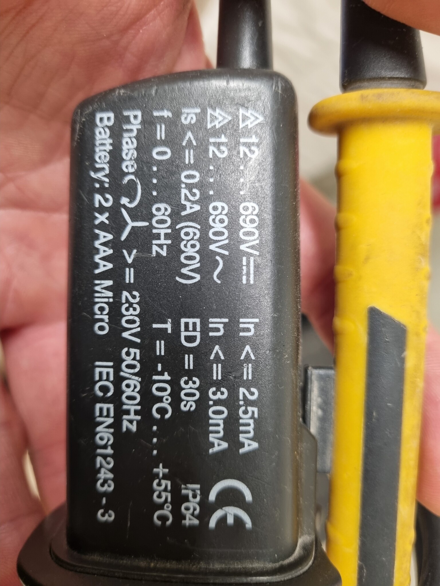

Den har ett stort fel - att det står biltema på den ;)
Sedan är specen otydlig men det låter som om den initialt belastar så mycket att den JFB triggas, såsom spänningsprovarna var gjorda förr. Min gamla var så, man var tvungen att "värma upp" den först mellan fas - nolla innan man kunde mäta mellan fas - pe. Så få de inte vara konstruerade idag, det är farligt att ta i ena testproben.
Specen anger inte heller vilken standard den uppfyller.
Nej, det gör den inte ser jag nu. På den, fysiskt, står det dock IEC EN61243-3, vilket verkar vara rätt standard om googles AI-svar är något att lita på. Är det? Slarvigt att det inte är med i manualen...
Meh.... Jag ser det inte som ett jätteproblem. Är det så mycket bättre med UNI-T?
Men visst, när denna pajar blir det något dyrare. Kanske en Fluke. Kanske en UNI-T.
Min inställning är att så länge den är säker att använda och uppfyller relevant standard så är den ok. Bättre en spänningsprovare för 299 kr som folk köper och använder för sina små olagligheter än en spänningsprovare för 599 kr som man tycker är för dyr och hoppar över.

A
Så den följer 61243-serien. Det hittade jag inte i specifikationen på Biltemas sida, på bilderna eller i bruksanvisningen när jag tittade på den förra året. Dåligt att utelämna en så viktig detalj.

Närbild av en elektrisk komponent med tekniska specifikationer och symboler tryckta på ytan, inklusive information om spänning och batterityp.
Det står på den. Håller helt med om att det är märkligt att det inte är med i manualen åtminstone.
