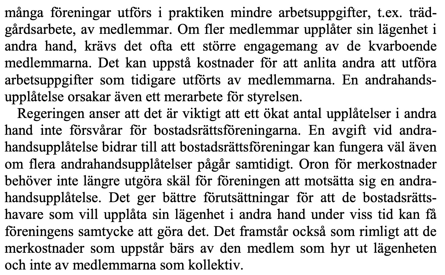

Svaret finns i propositionen i klartext visar det sig när jag tittar.
Avgiften handlar inte om att täcka administrativa kostnader för handläggningen av tillståndsärendet utan för att täcka ökade kostnader när man har andrahandsgäster boende i huset.

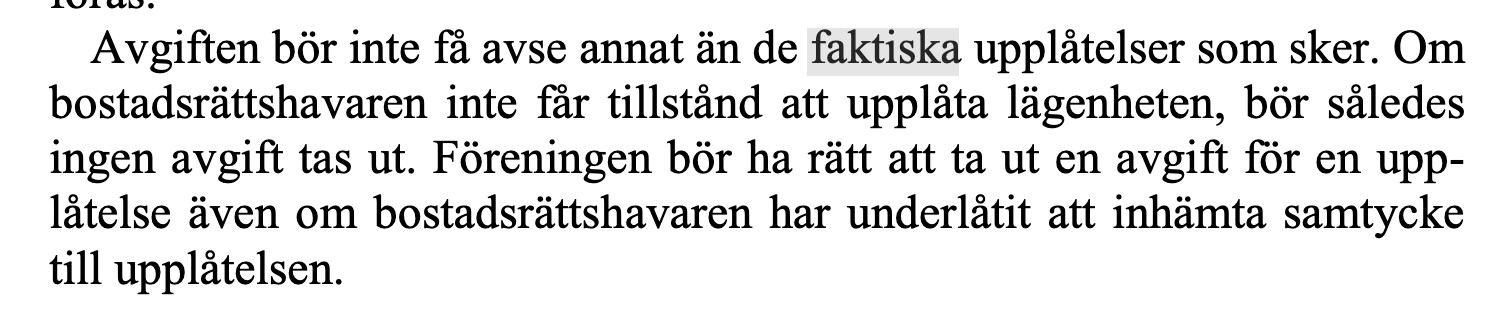

Lagstiftaren förklarar att avgiften endast får tas ut för faktiska upplåtelser Prop. 2013/14:142 s 15-:
https://www.regeringen.se/contentas...ing-av-bostadsrattslagenheter-prop.-201314142
Den styrelse som vill minska sin administrationsrisk kan ju begära att ett underskrivet andrahandshyreskontrakt för en viss period inlämnas för styrelsens tillståndsgivande. När tillstånd ges faktureras avgiftsbeloppet för tidsperioden. Avslås uthyrningen så finns dock ingen möjlighet att få ut avgiften. Å andra sidan borde styrelsens ledamöter redan före en formell process kunna avstyra utsiktslösa uthyrningsäventyr.

Aha, märkligt, vad är det för ökade kostnader man ser att andrahndsuthyrningen ger?
Det finns ju nackdelar för föreningen med andrahndsuthyrningar som färre engagerade medlemmar, medverkan på städdagar osv. Men jag ser ingen ekonomisk kostnad utöver hanteringen av tillståndet.
Stort tack för detta utmärkta svar. Då har vi svart på vitt vad som gäller, och förslaget ovan kommer ju lösa merparten av problemen.Claes Sörmland skrev:
Det får nog ses som en politisk konstruktion för att bemöta kritiken att andrahandsuthyrning är en belastning för föreningen. Alltså ett resonemang att försämrad "närvaro"/engagemang från medlemmarna kan kompenseras med pengar. Reformen av reglerna för andrahandsuthyrning var ju en politiskt tung fråga i "kampen" mot bostadskrisen.H hempularen skrev:
Och är superviktig i t ex Stockholm där det är svårt att hyra på den ordinarie hyresmarknaden för unga och folk från andra länder.C cpalm skrev:Det får nog ses som en politisk konstruktion för att bemöta kritiken att andrahandsuthyrning är en belastning för föreningen. Alltså ett resonemang att försämrad "närvaro"/engagemang från medlemmarna kan kompenseras med pengar. Reformen av reglerna för andrahandsuthyrning var ju en politiskt tung fråga i "kampen" mot bostadskrisen.
Själv är jag inte lika övertygad om att a) det gjorde så stor skillnad mot innan, b) att andraupplåtelse är lämpligt i BRF, och c) att det skall vara fritt fram för skrupellösa privatpersoner att profitera på inte minst bostadslösa ungdomar.Claes Sörmland skrev:
