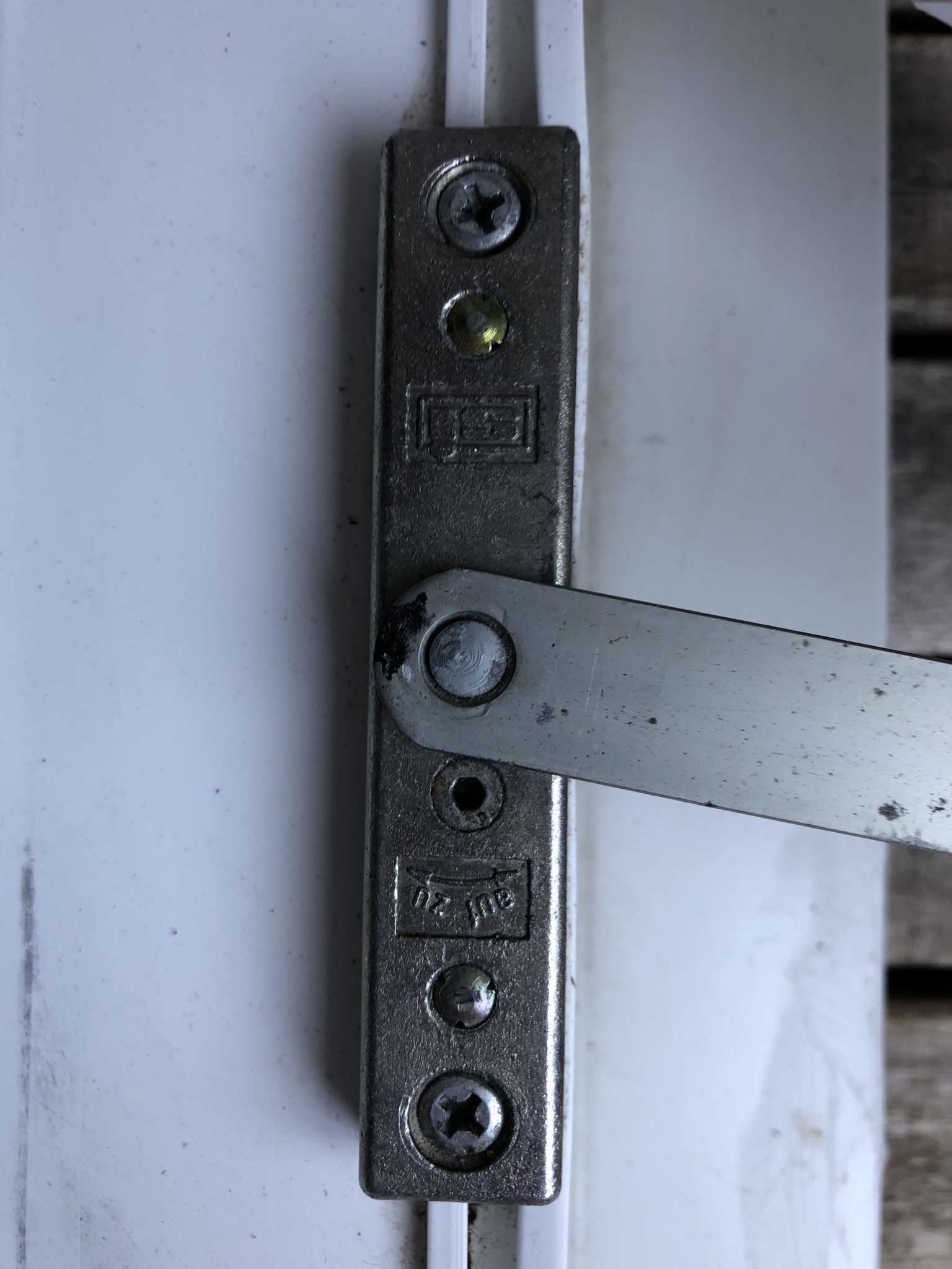

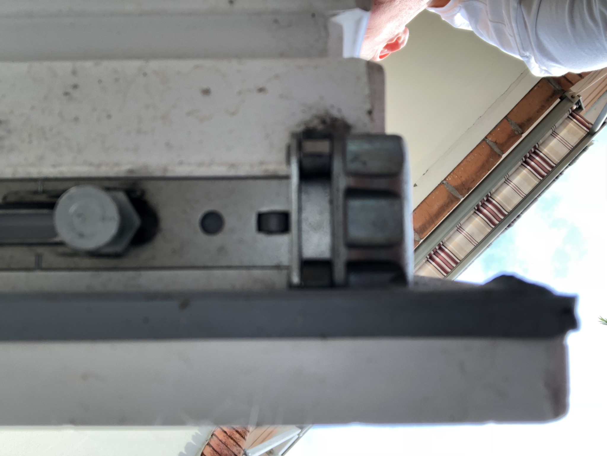

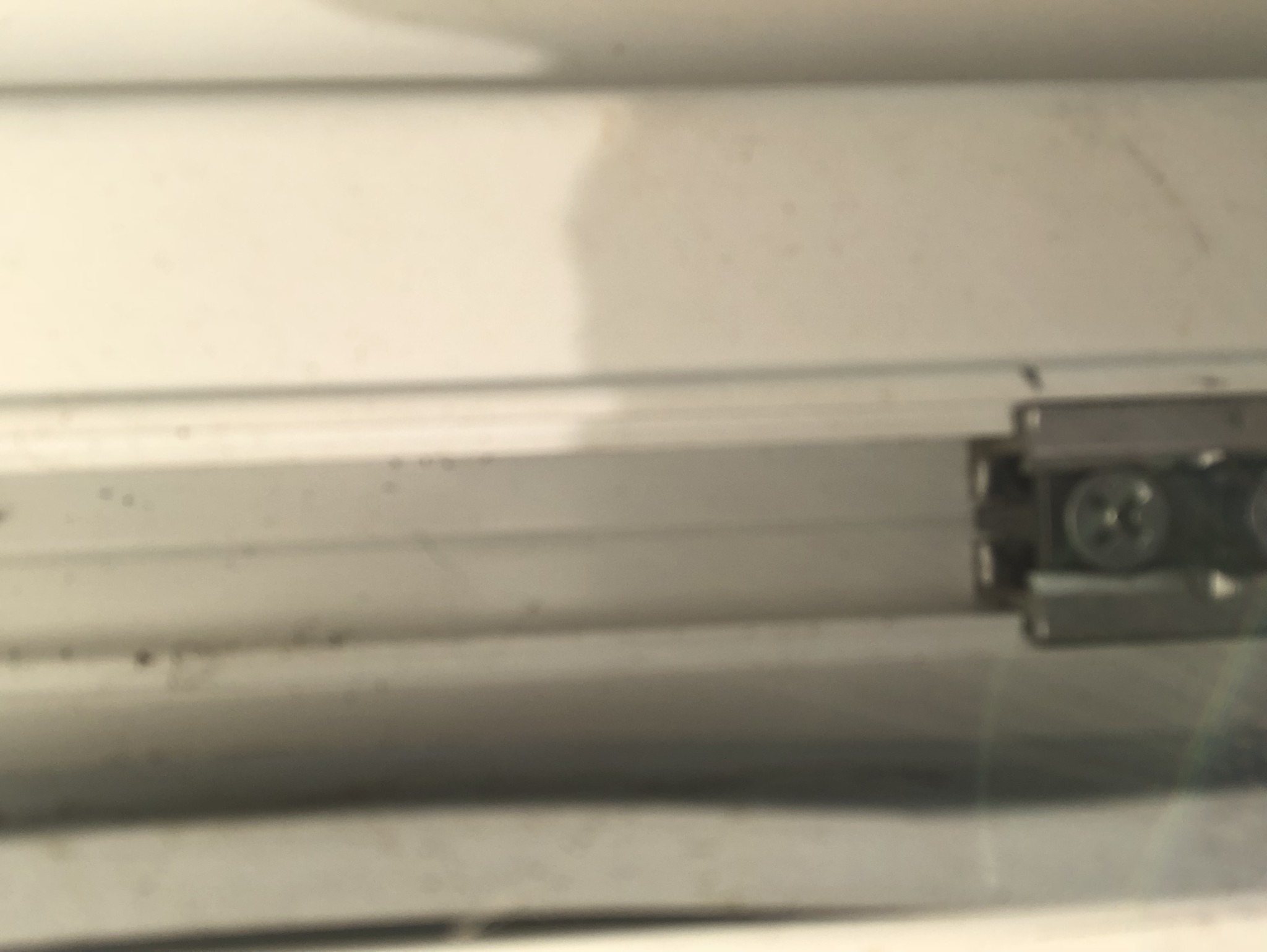

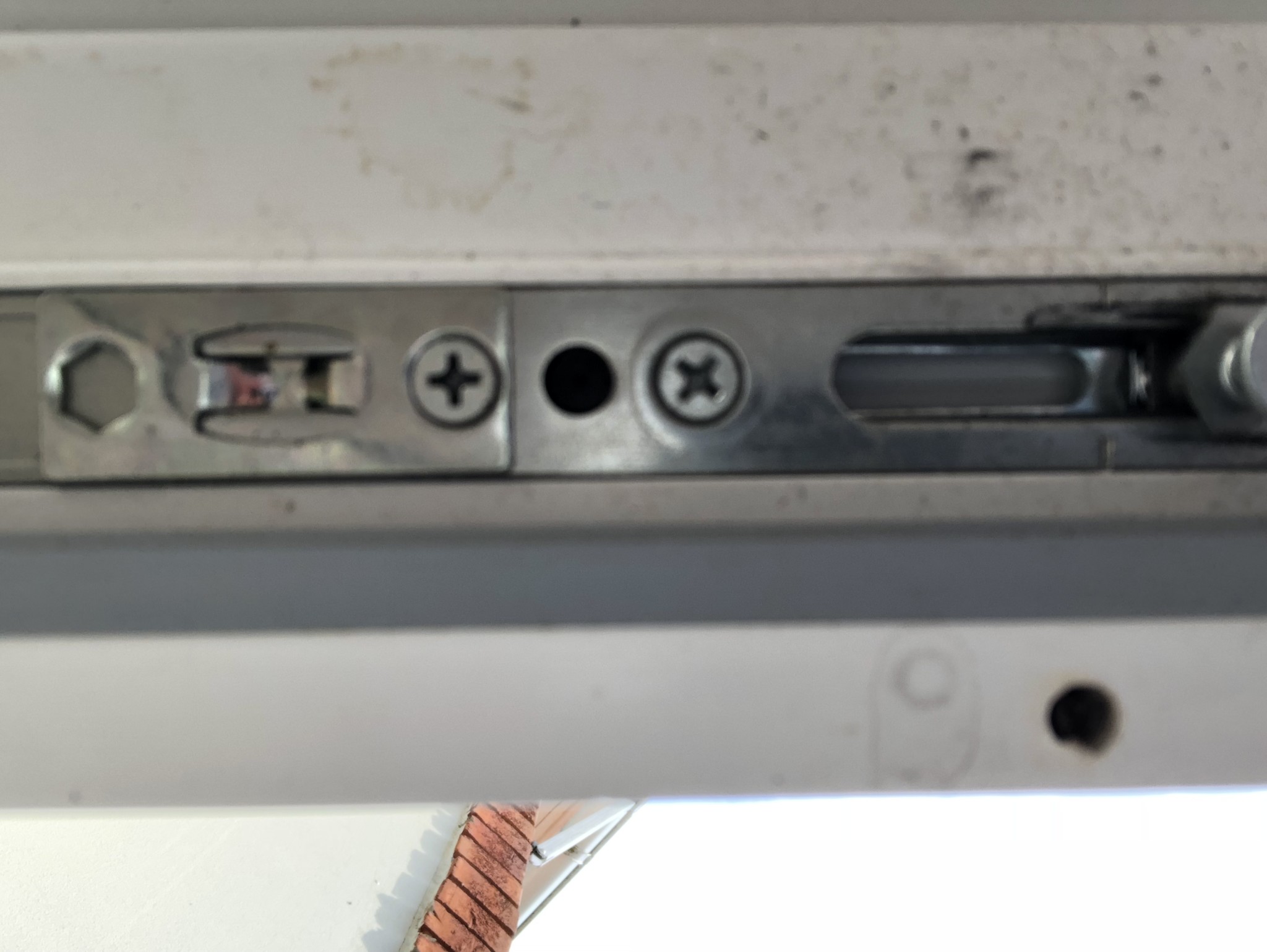

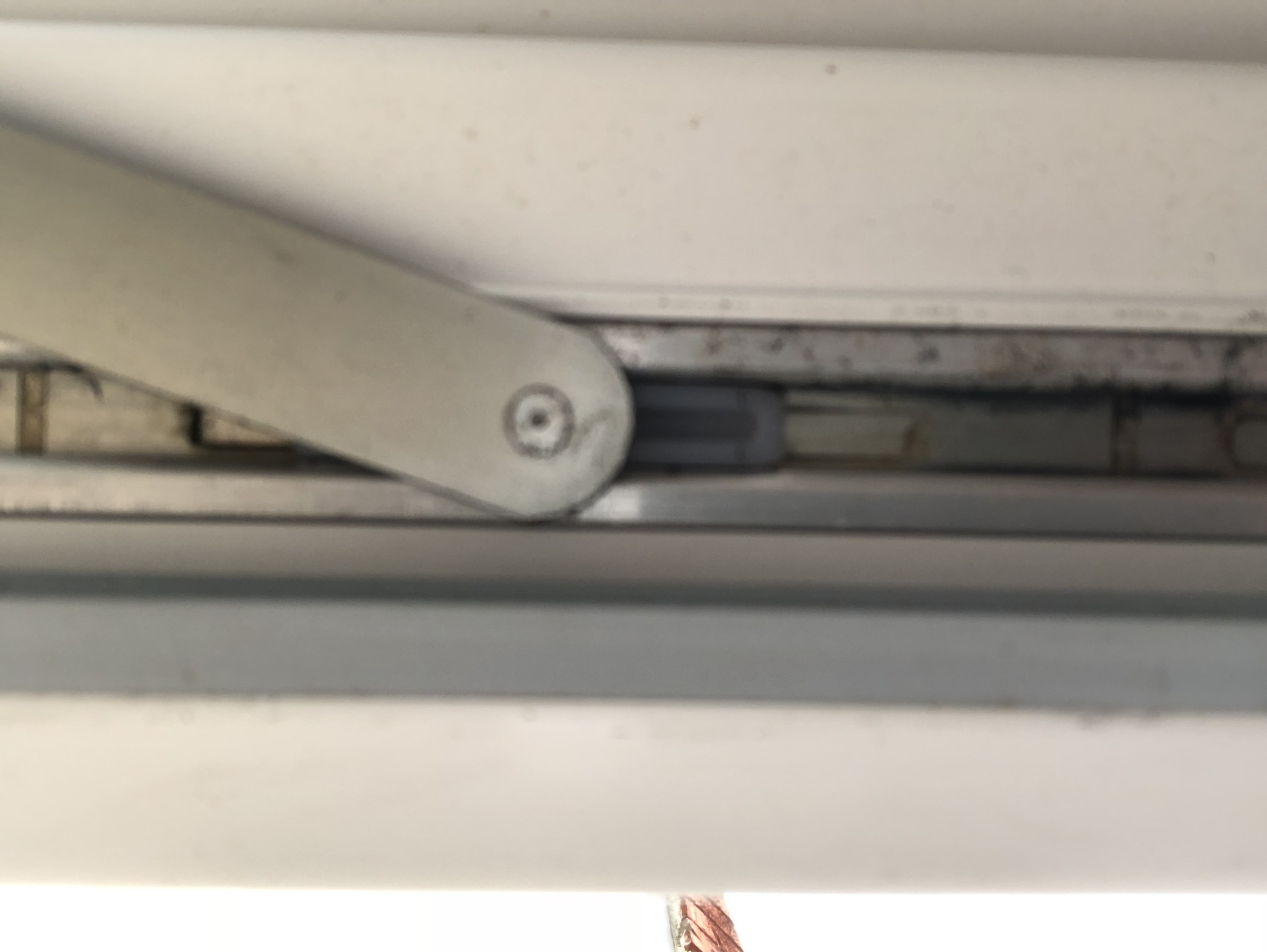

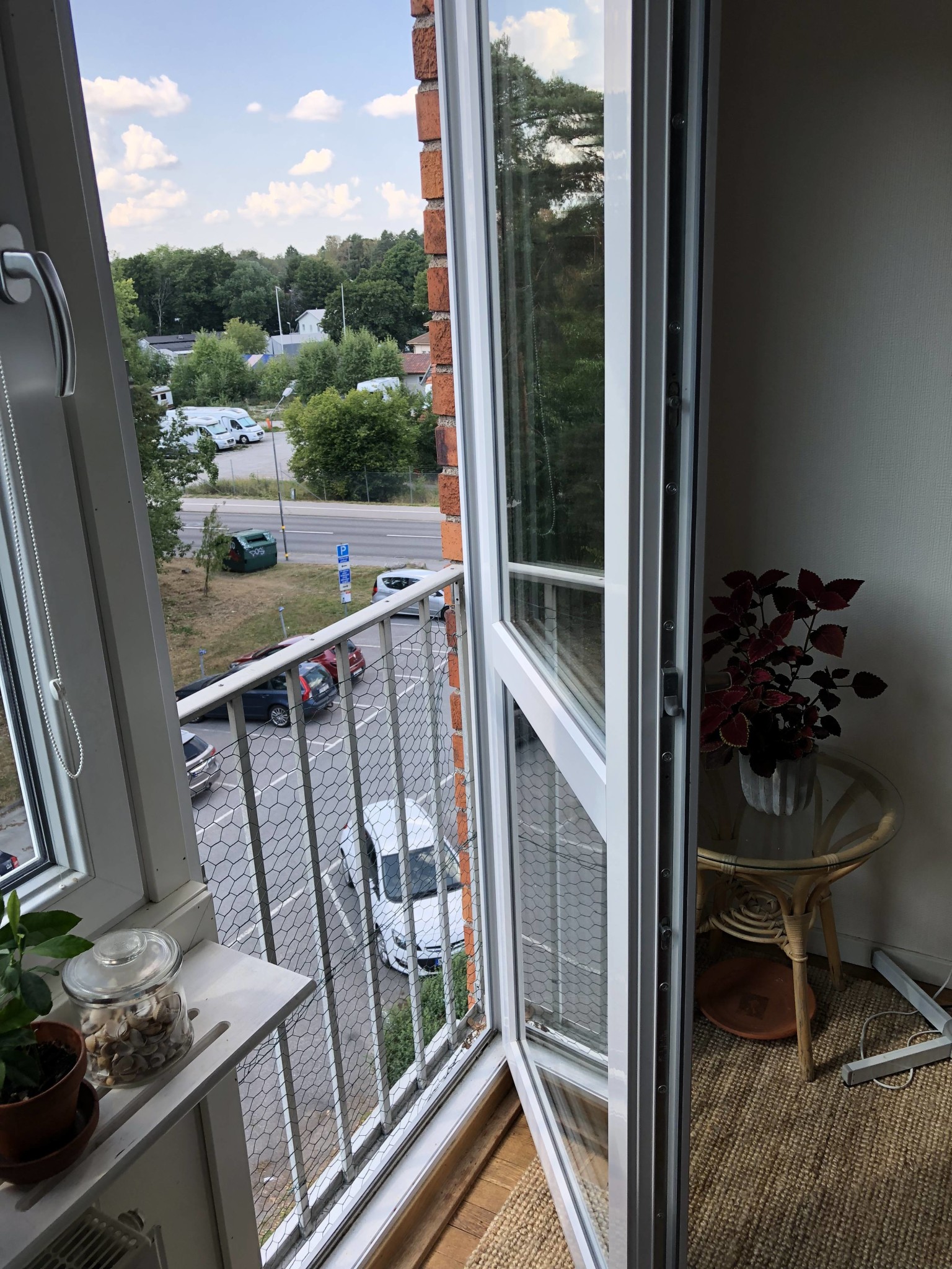

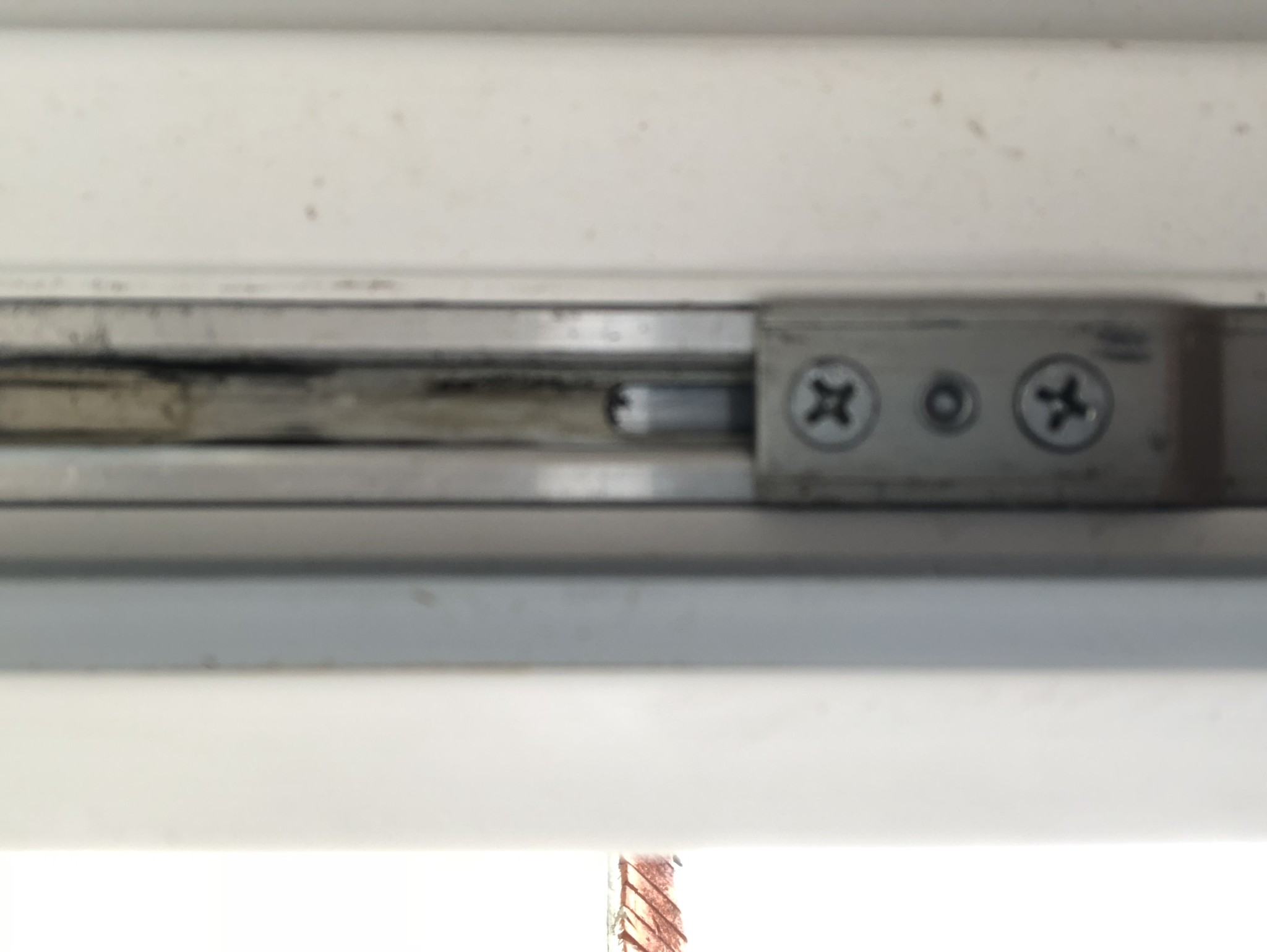

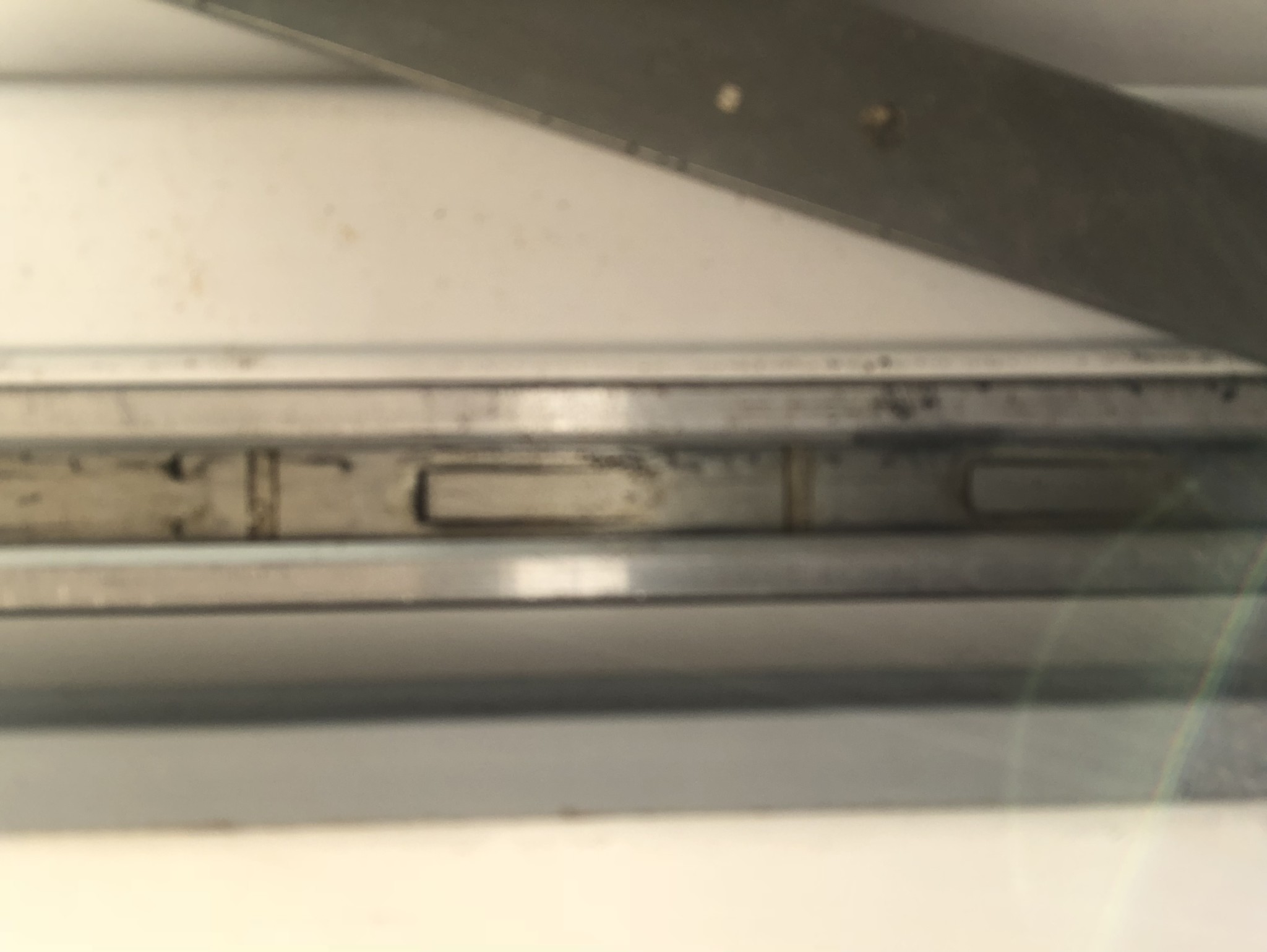

Jag bor i en lägenhet (bostadsrätt) med två balkongdörrar i vardera ände av lägenheten – den ena till en vanlig balkong och den andra till en "fransk balkong" – samt fyra fönster. I balkongdörren som hör till den vanliga balkongen finns ett inbyggt "vädringslås" som gör att dörren går att låsa i valfritt läge genom att vrida nedåt på dörrhandtaget, så att det går att vädra med öppen dörr att dörren blåser igen. Detta inbyggda vädringslås finns dock enbart på den ena balkongdörren, inte på den andra balkongdörren eller i något av fönstrena. Jag skulle nu vilja att det gick att låsa även den andra balkongdörren samt fönstrena på samma sätt som i balkongdörren. Det går säkert att montera fristående vädringsbeslag på dörren/fönstrena men jag vill helst att det ska vara inbyggt då det både är mer praktiskt och ser snyggare ut.
Tog några bilder för att illustrera hur det ser ut.
Balkongdörren med inbyggt vädringslås:

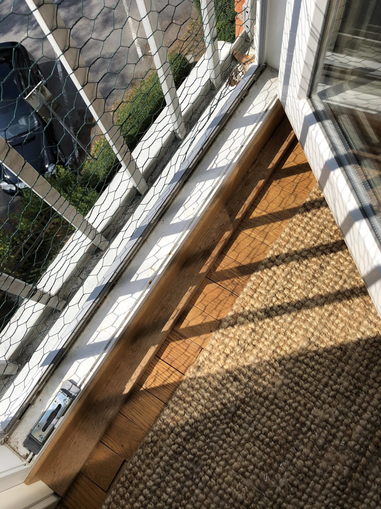

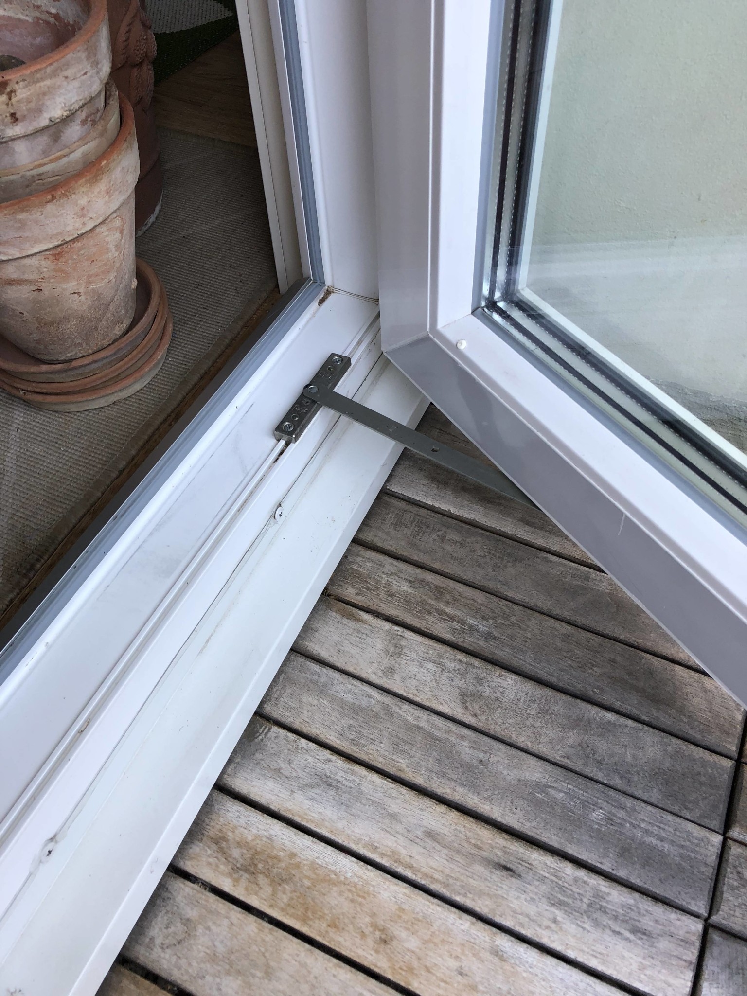

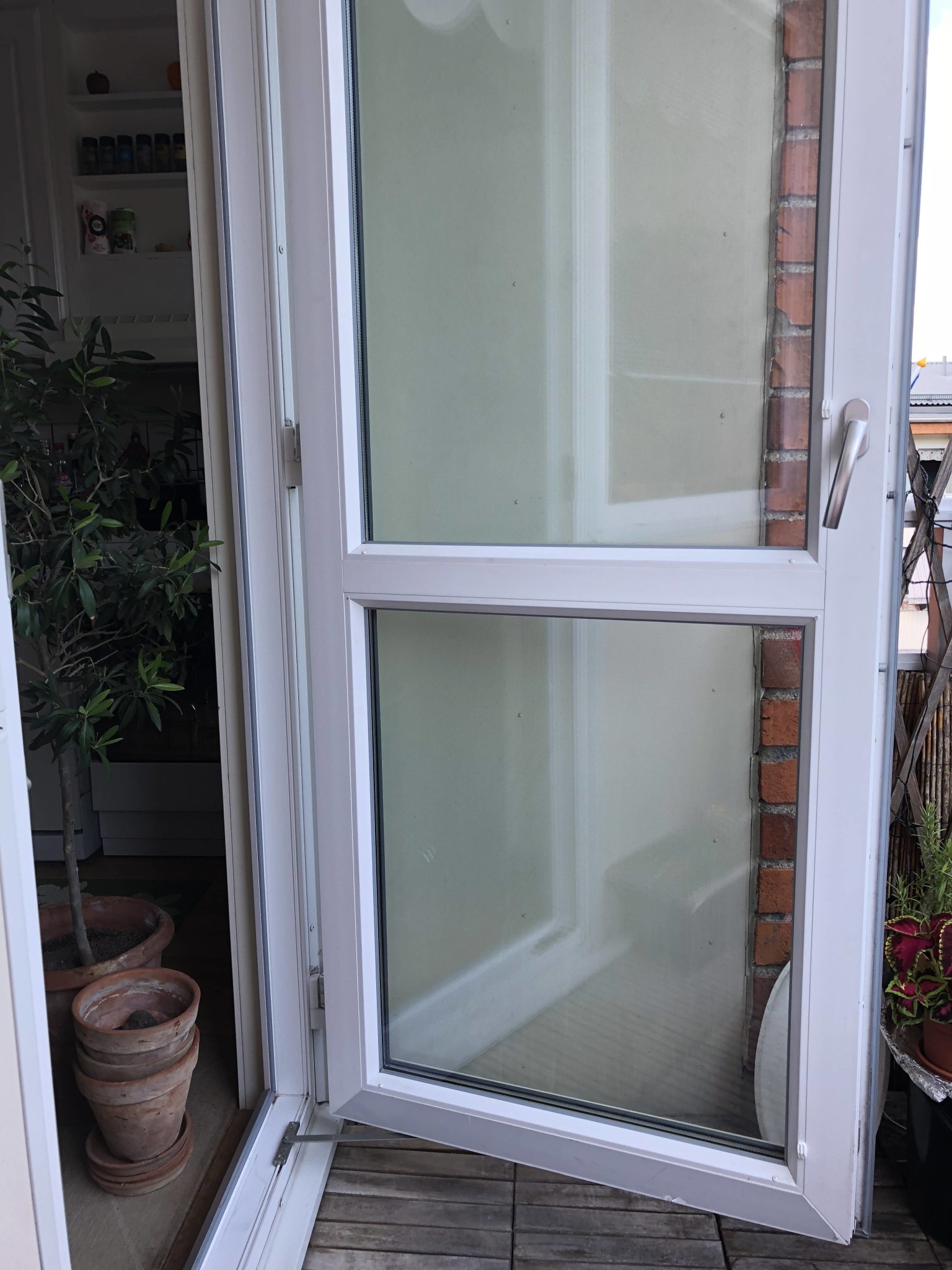

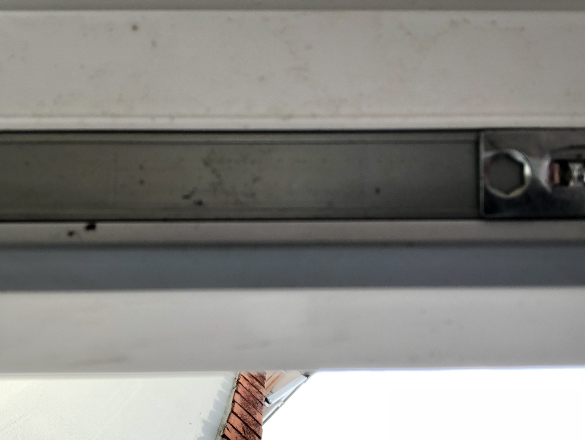

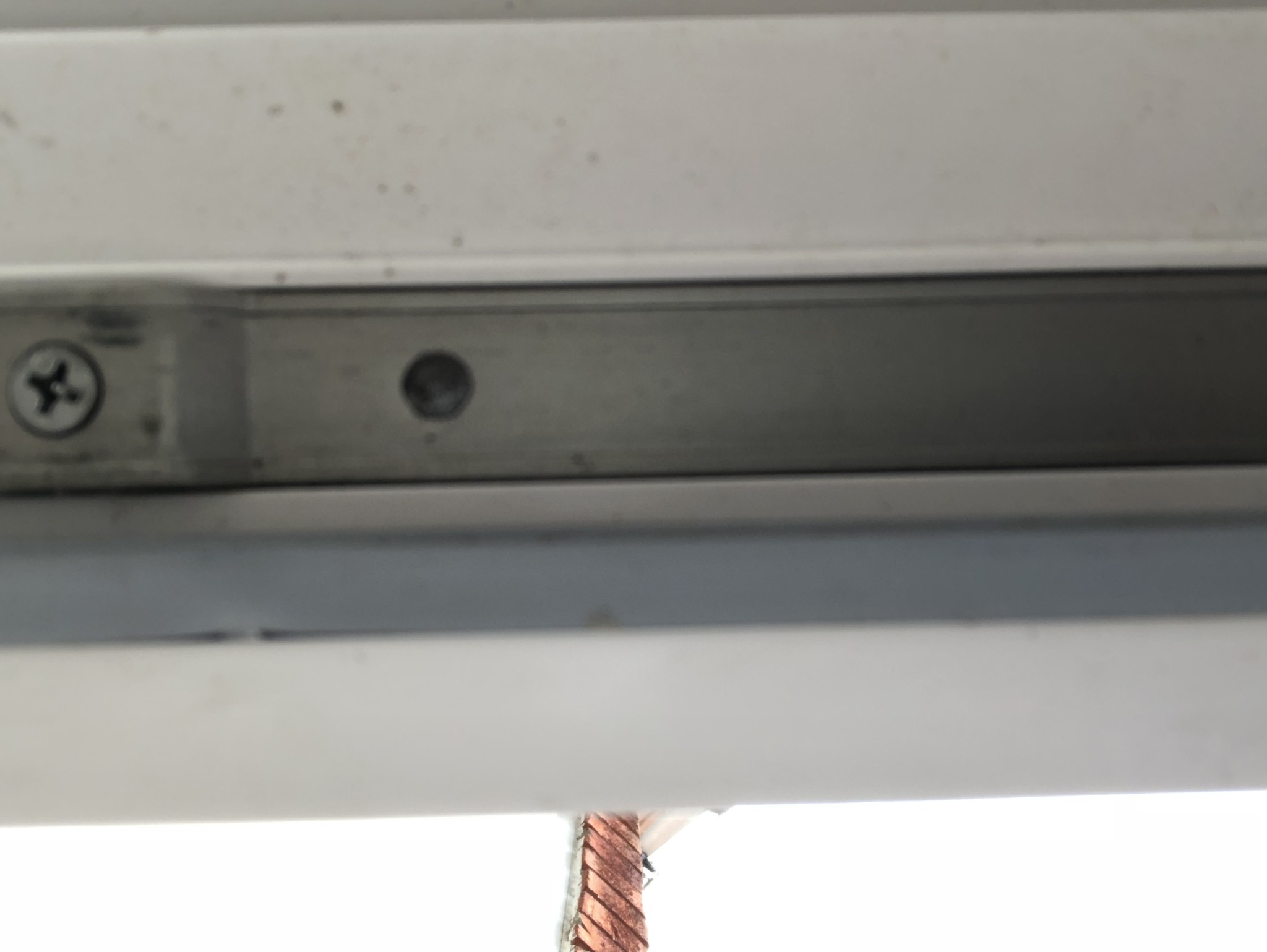

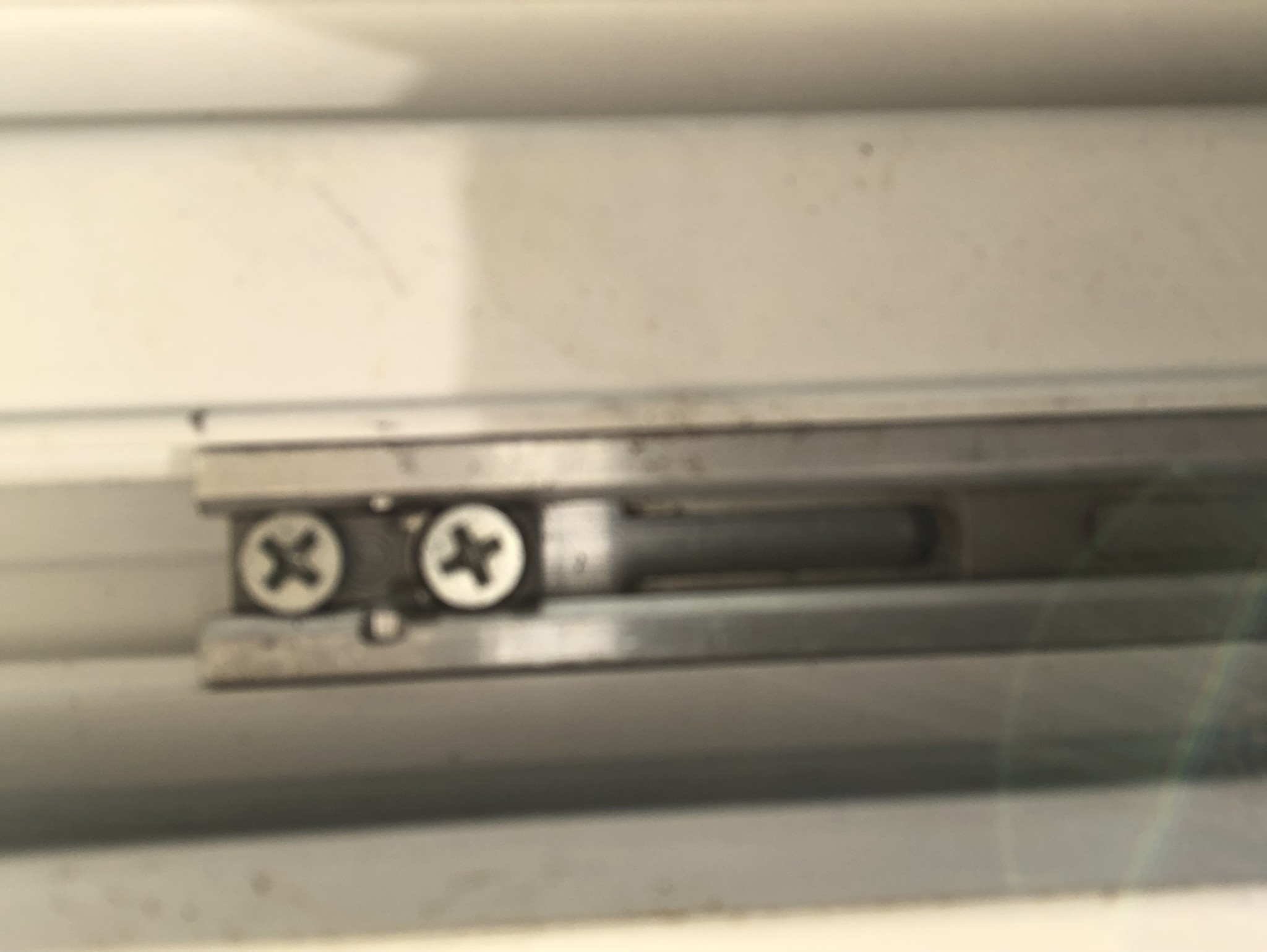

Balkongdörren utan inbyggt vädringslås:
https://drive.google.com/open?id=1QF9L_UWDJ8-ne-HUgHdeBCR686VJP7SK
https://drive.google.com/open?id=1_I-iV1Xc7PHqFUUUFfLGAj-fxFgCQyNf
https://drive.google.com/open?id=1P2SEZI4ULOKJlZGIrs-i-fAqg7p4G-zI
https://drive.google.com/open?id=15ZyS40uwLdJGSWeuPJgqMRuoM33r-mgY

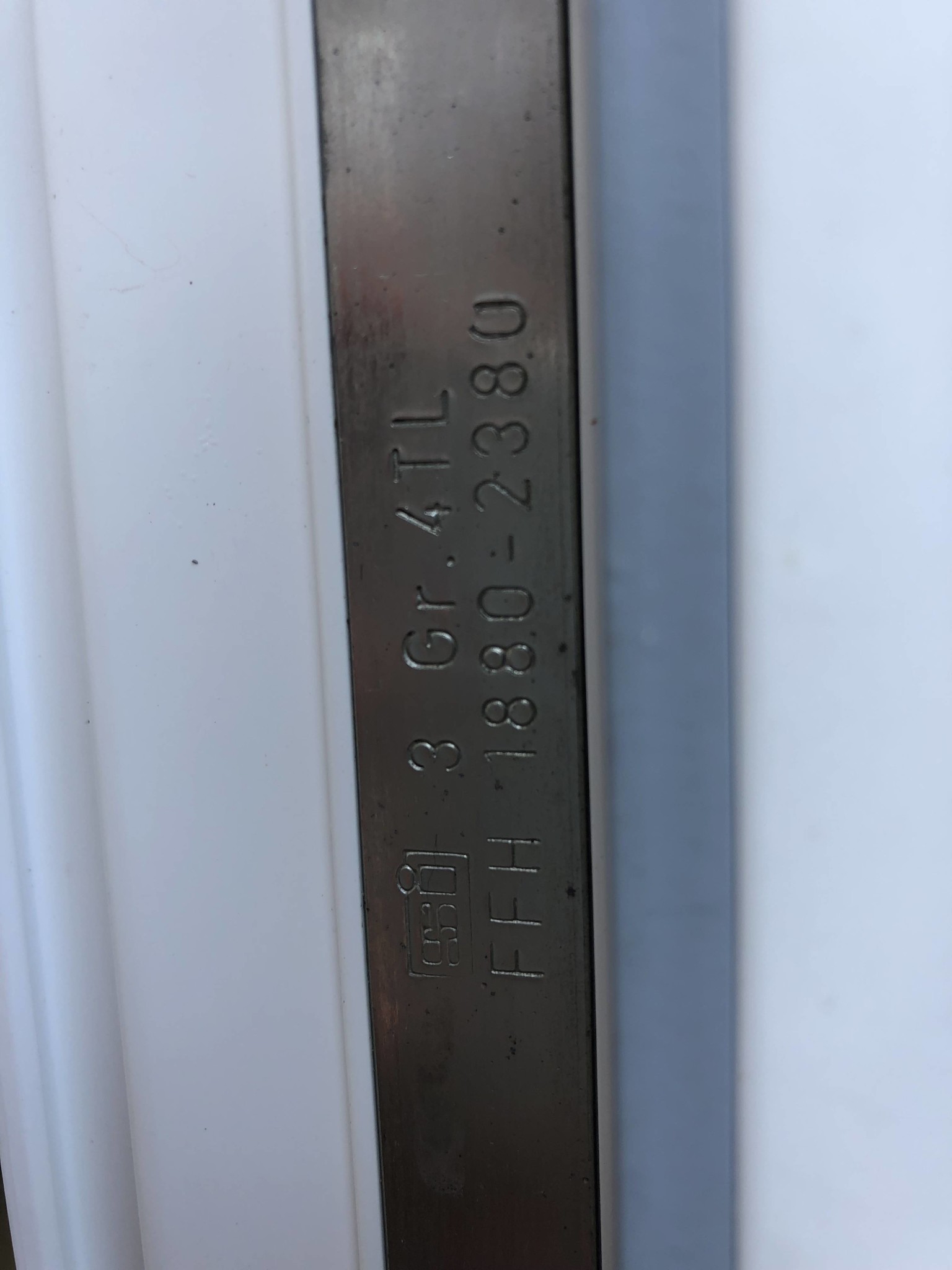

Vad jag kan se själv så är det enda som skiljer – mellan balkongdörren med vädringslås och den andra balkongdörren samt fönstrena – att det sitter någon typ av beslag längst ned som jag antar är själva låsbeslaget. Vad jag vet är det samma märke/typ i alla dörrar och fönster i lägenheten.
Någon som hur detta fungerar? Går det att få tag i beslag som går att montera i de andra dörrarna/fönstrena som gör att dessa går att låsa på samma sätt?

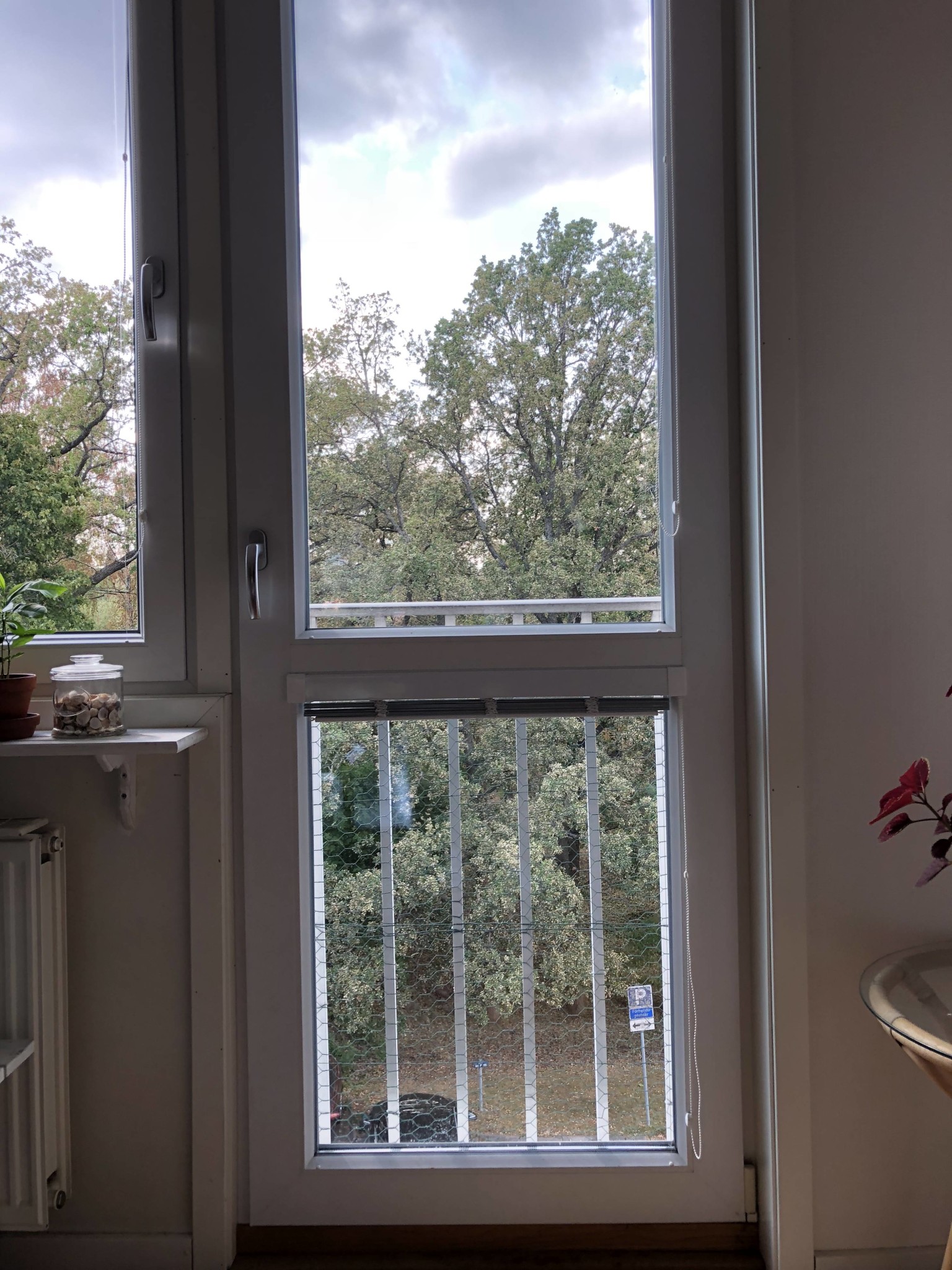

Du får ursäkta, är ny på forumet så visste inte hur man brukar göra med bilder här. Här kommer iaf bilderna.
Balkongdörr #1 (med lås)
Undersida till balkongdörr #1 (tagna inifrån lägenheten, från höger till vänster sida)
Balkongdörr #2 (utan lås)

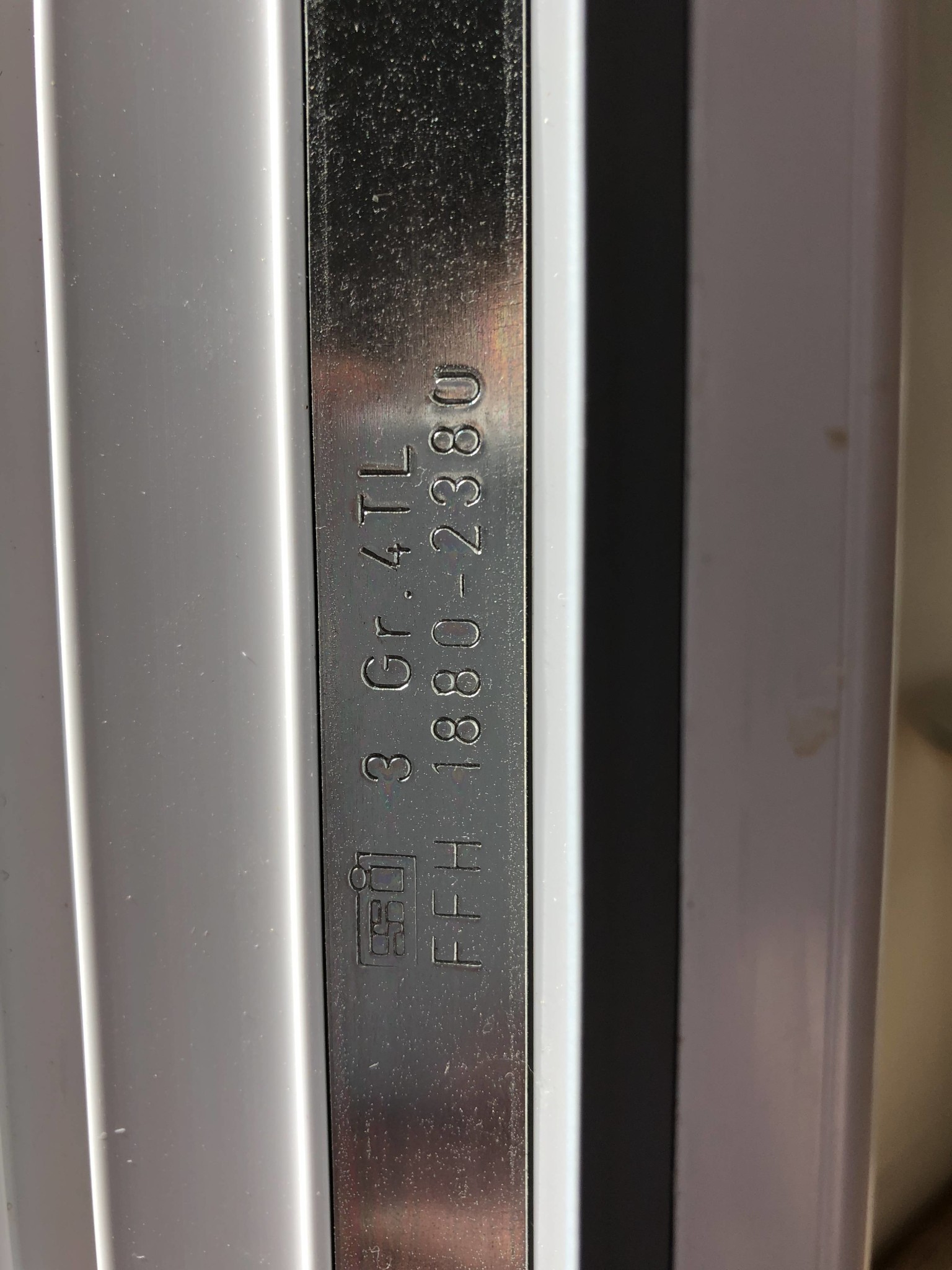

Du har PVC dörrar med tillhörande spanjoletter, ja det går oftast att montera en dörrbroms i dom dörrarna som är avsedd för just de spanjoletterna du har.
Jag har monterat och bytt på ett antal genom åren men vanligtvis så sitter dom ovankant istället för i botten
Vanligast är att folk klagar på att dörrbromsen är för klen men en ny bromsar inte lika hårt som från fix många är vana vid, brukar höra att hundarna rymmer igenom då de tränger undan dörrbromsen.
Dessa spanjoletter är modulära (plockepinn) och det går att haka på nya detaljer som dörrbromsar, det enda du ska tänka på är att skruva lugnt och förhand (nej det är inte bättre med skruvdragare) då det inte är ovanligt att skruvarna endast sitter i den tunna plasten och då vill du inte dra speciellt hårt.
En del har en aluminium kärna man kan dra i men inte alla samt att många med aluminium kärna drar trots det endast i plasten, ibland vid rund dragna fästen så krävs nitmutter för att få något att dra i, så dra lugnt när du skruvar.
Vissa lite dyrare fönster har skruvförstärkningar.
Det jobbiga är att identifiera det befintliga och hitta nya dörrbromsar mm det kan vara lite bökigt i Sverige.
