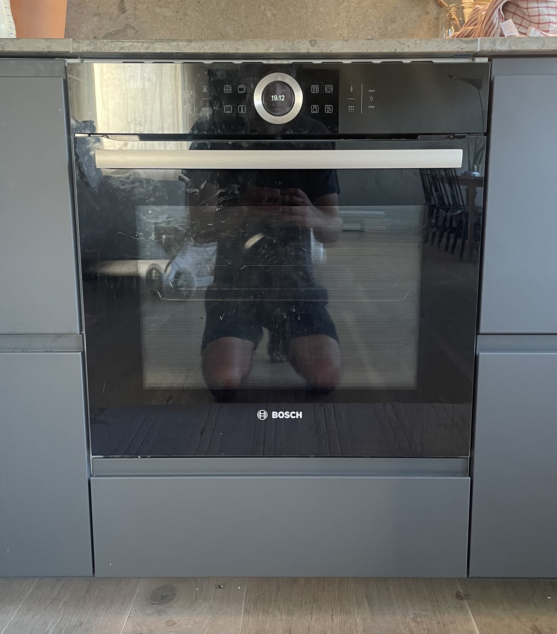

Hur gjorde du med passbit? Har en glipa mellan bänkskiva och ugn, samt inbyggnadsmocro och skåpslucka på mitt ikeakök och Bosch-vitvaror.maskeradeproggaren skrev:

Jag flyttade upp hyllan som ugnen står på så att glipan täcks (men då fick man köra lite på fri hand med vinklar under hyllplanet då hålen inte passar) och det blev utmärkt bra. Sen har du ju en passbit under som du kan malla med.

Hej, precis detta glapp jag pratar om.maskeradeproggaren skrev:
Spisen borde ju sitta hela vägen upp mot bänkskivan. För mig så krockar spis och häll för bänkskivan är tunn som din.
Förut hade jag en lägre lådfront för ugnsplåtarna och en täckbit över men då hamnade spisen så långt ner.
Så jag flyttade upp den men har samma glapp som dig. Man ser metallprofilen på skåpsstommen.
Jag funderar på att sätta en tunn täckbit på ovansidan för att täcka detta. Det är bara typ 15mm..

Jag satte ett fyrkantsrör 50mm högt i aluminium mellan diskmaskinen och bänkskivan för att det skulle vara fukttåligt.
Enda trista med detta är att luckan för diskmaskinen kommer väldigt nära golvet när den är helt öppen
Okej jag trodde först hålen var för ventilation, nu har jag inte min häll över så kanske i mitt fall kan justera skivan den står på men annars en täckbit ovan får det bli, kanske något i metall eller tunnt trä för det är väl inte särskilt djupt?R roberob skrev:Hej, precis detta glapp jag pratar om.
