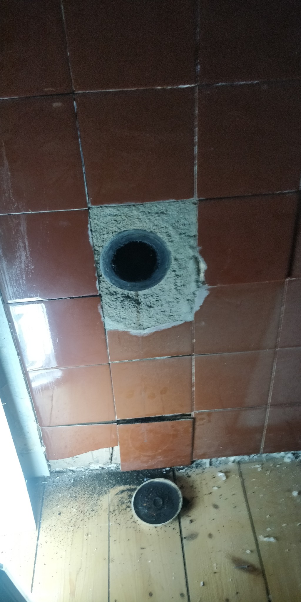

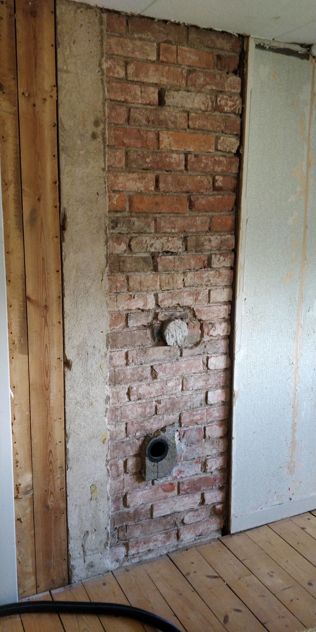

Hej! Nybliven villaägare och mitt första inlägg i forumet. Hoppas det hamnar rätt och att jag för mig begriplig.
Vi står mitt i renoveringen av ett hus från 1920-tal där renoveringar gjorts vid flera tillfällen, bland annat på 60- 70- och 80-tal.

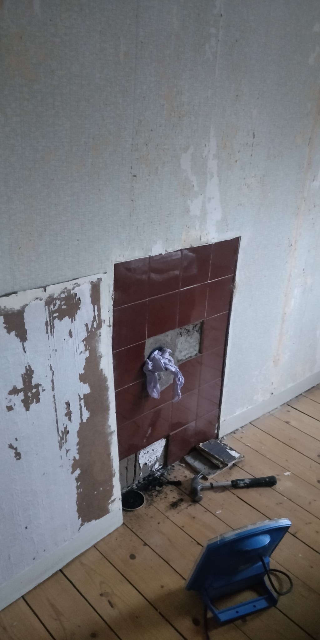

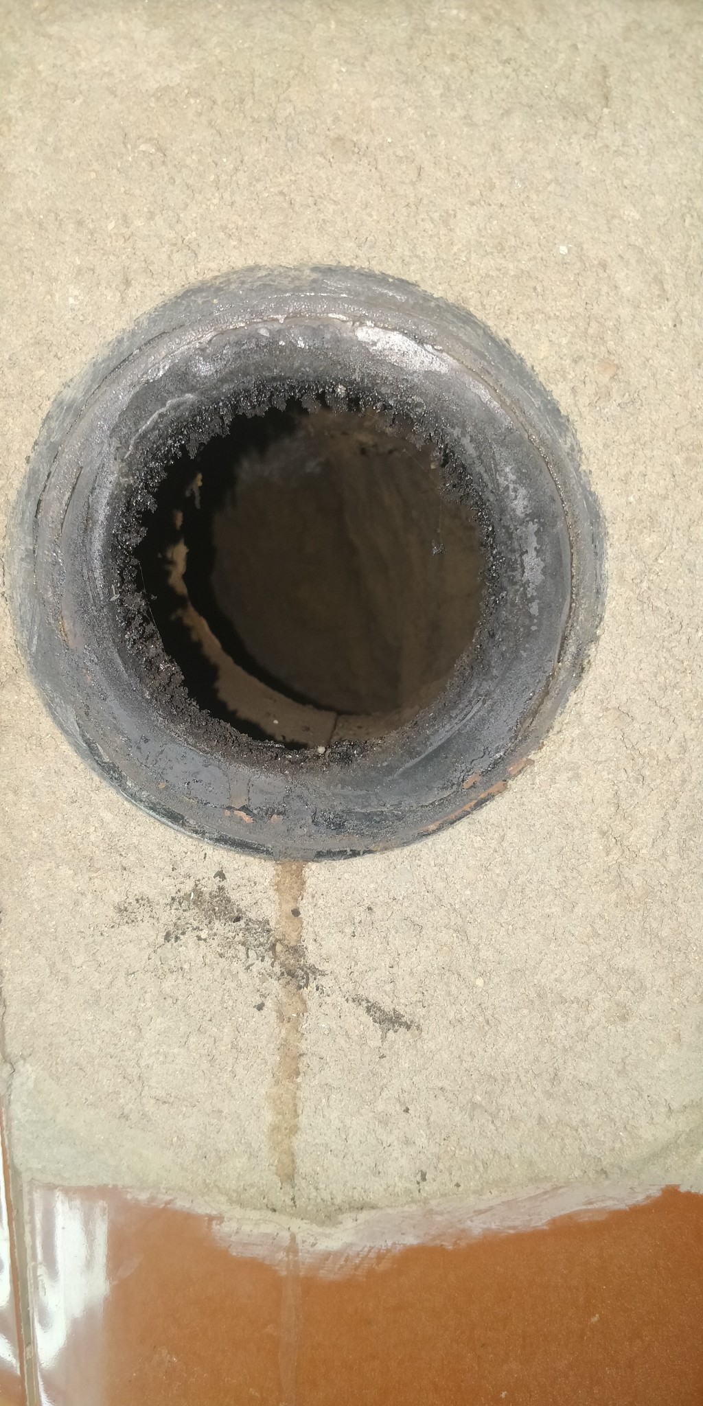

Vid byte av ytskikt i ett av rummet stötte vi bakom en masonitskiva på murstocken med ett tilltäppt ventilationshål/hål till en kanal i skorstenen. Murstocken är vid denna yta täckt med kakel och det satt ett plastlock, tillsynes limmat, över hålet- vilket lossnade när masoniten togs bort. Även kaklet sitter dåligt på flera ställen. Det tycks också vara sot i det nu öppnade hålet.

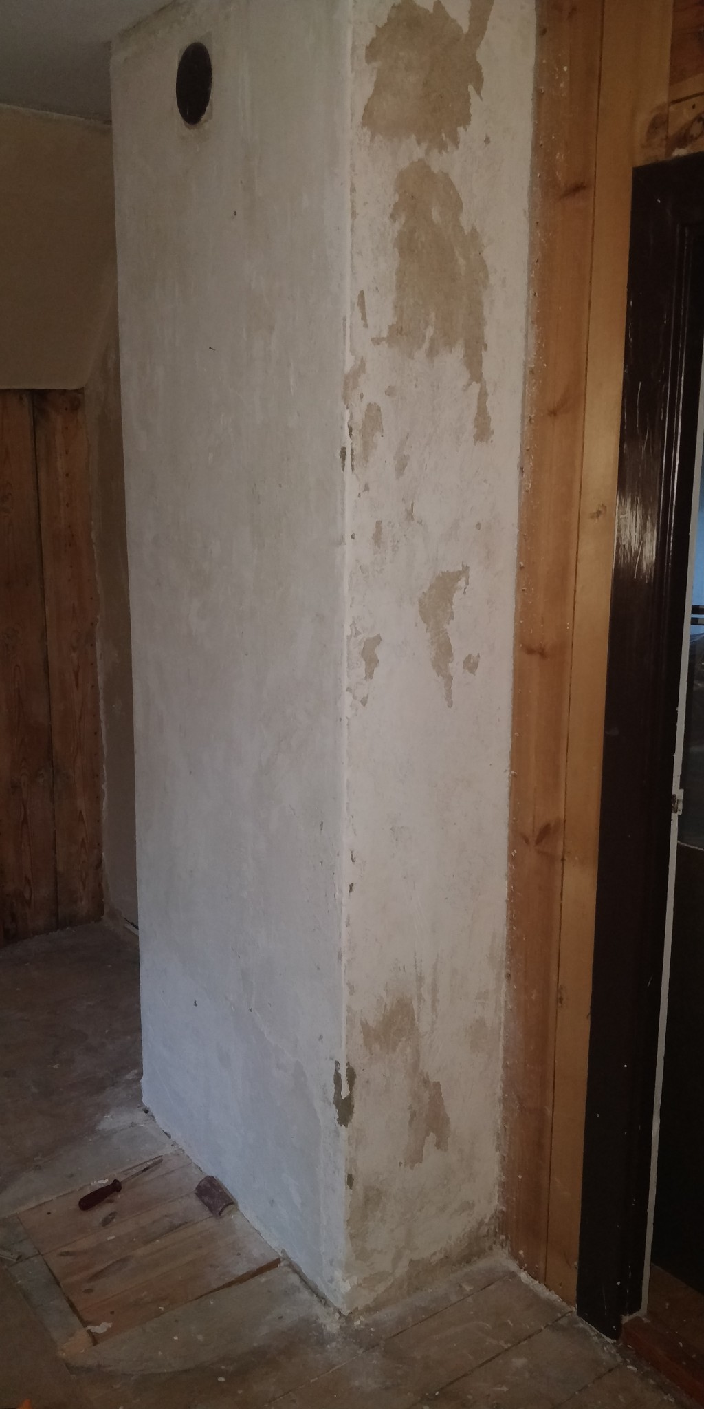

I rummet på andra sidan murstocken sitter ett liknande lock, fast högre upp. Det finns vid golvet i det andra rummet också tydliga spår av att ett gnistskydd funnits och därmed även att en kamin/eldstad/kakelugn tidigare funnits. Rummet med det gamla gnistskyddet och locket som sitter i högre höjd är placerat över ett rum med gammal kakelugn installerad. Rummet med kaklet och det plastlock som lossnat är planerat över köket där murstocken inte har några öppningar (spisen och en nyare kamin är kopplade till en annan skorsten).
Vi behöver lite vägledning då vi inte kan så mycket om just skorstenar och undrar vad detta kan vara för hål? Är det ventilation för självdrag? Är det samma kanal som kakelugnen och det intilliggande rummet? Bör vi ta dit en sotare som undersöker saken då öppningen tycks ha varit igensatt under lång tid?
Bifogar lite bilder. Hoppas de gör saken klarare.
Tack på förhand.

Ni har hittat en rökgång med en stos i metall som någon har proppat med ett plastlock. Troligen satt en liten kamin där en gång i tiden, kanske 60-tal med tanke på kaklets färg.
Typiskt sett har varje eldstad en egen rökgång men ibland har det fuskats så att flera eldstäder är kopplade på samma rökgång. Kolla antalet rökgångar genom att klättra upp på taket och räkna.

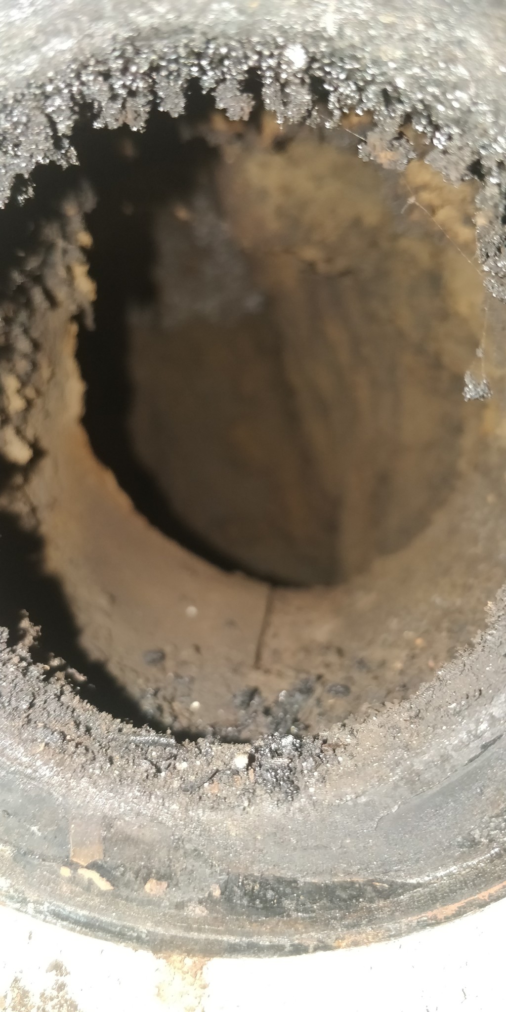

Ja okej. Kikade lite snabbt med en inspektionskamera och det är fri väg upp i skorstenen där himmelen syns.Claes Sörmland skrev:

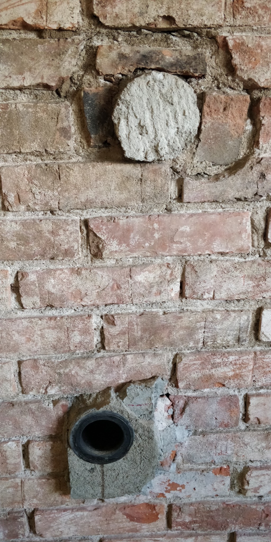

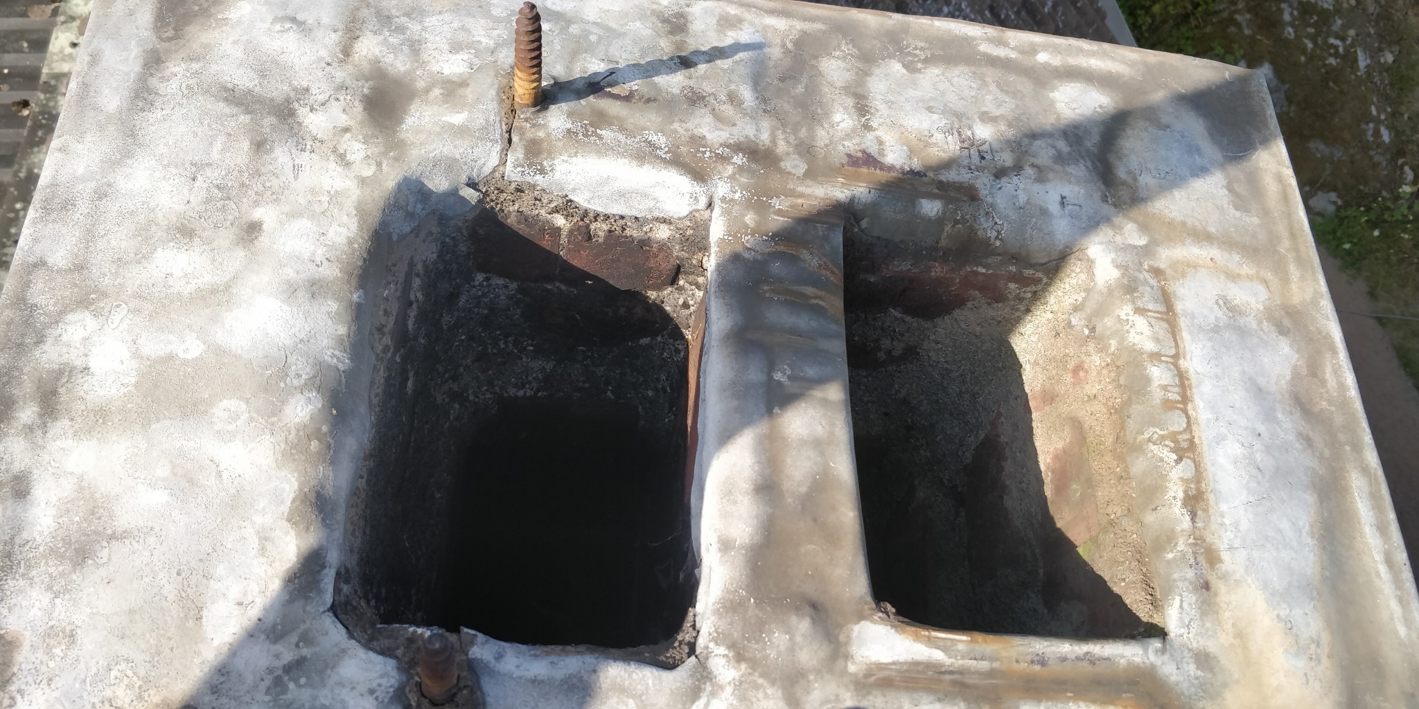

Efter ytterligare pulande och en titt i skorstenen är vi inte klokare.
Skorstenen visar i kronan två nedgångar, kanske endast två kanaler, eller förgrenar den sig ytterligare längre ner? Det får sotare bedöma.
Det verkar också ha funnits ytterligare ett hål för eldstad eller ventilation tidigare där igensättningen ser ut att vara betydligt äldre än den första vi blottade.
Där har du nog hittat originalstosen till kaminen som stod där huset var nybyggt. Sen har man flyttat ned stosen för en ny kamin under kanske 60-talet. Ser misstänkt likt ut en stos för en fotogenkamin, vi hade en 60-tals sådan installerad i det gamla huset från 1920-talet när vi flyttade in.D Daliu skrev:Efter ytterligare pulande och en titt i skorstenen är vi inte klokare.
[bild] [bild] [bild]
Gissningsvis så har någon någon gång i tiden bytt kamin och den nya har haft rökröret i bakkant istället för ovanpå eller högre upp och för att slippa ha kaminen längre ut än nödvändigt tog de upp ett nytt hål och pluggade det gamla.
