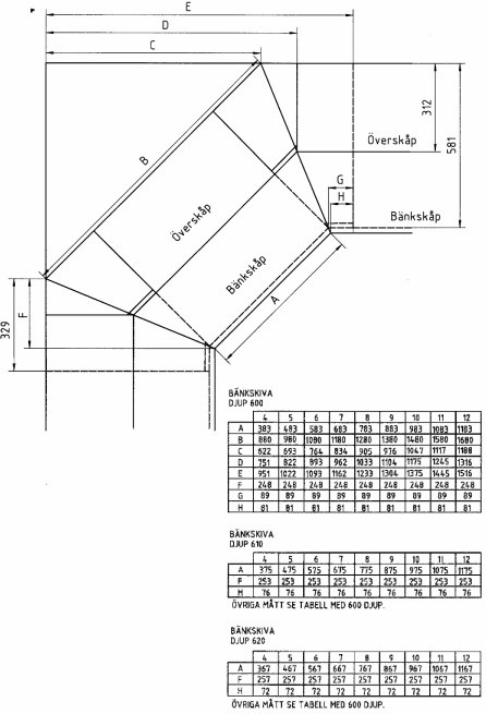

B Björkis #1 Medlem · 62 inlägg 7 maj 2007 10:01 Björkis Medlem 62 inlägg 7 maj 2007 10:01 #1 Någon som känner sig manad att berätta om de har denna kombination i sitt kök. Hoppas det finns någon. Tänkte nämligen ha vanlig spis men har ändrat oss i sista sekund och vill ha inbyggd istället. Bilder, förklaringar och glada tillrop önskas!
Jonas Axelsson #2 Medlem · stockholm · 11 inlägg 8 maj 2007 15:37 Jonas Axelsson Medlem stockholm 11 inlägg 8 maj 2007 15:37 #2 Hej Björkis, Här har du alla mått som du behöver. Viktigt är att veta djupet på bänkskivan. Lycka till ! Inloggade ser högupplösta bilder Logga in Skapa konto Gratis och tar endast 30 sekunder
