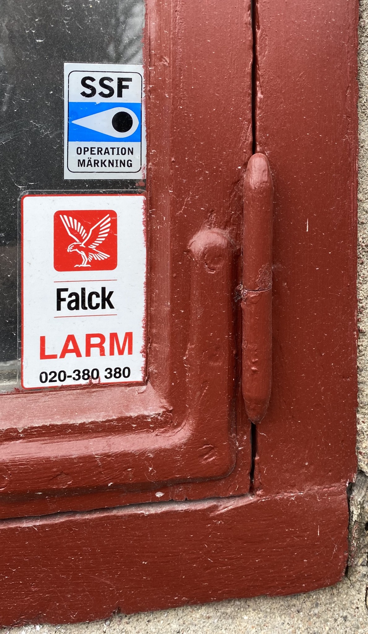

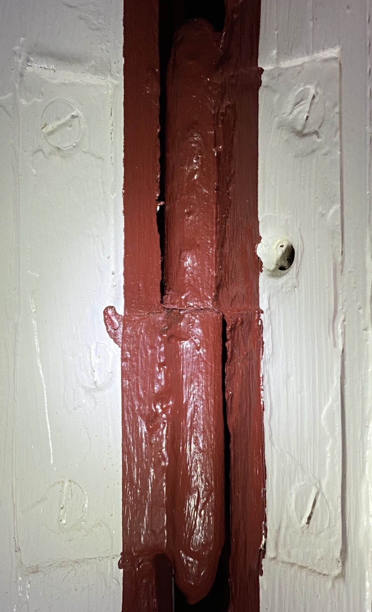

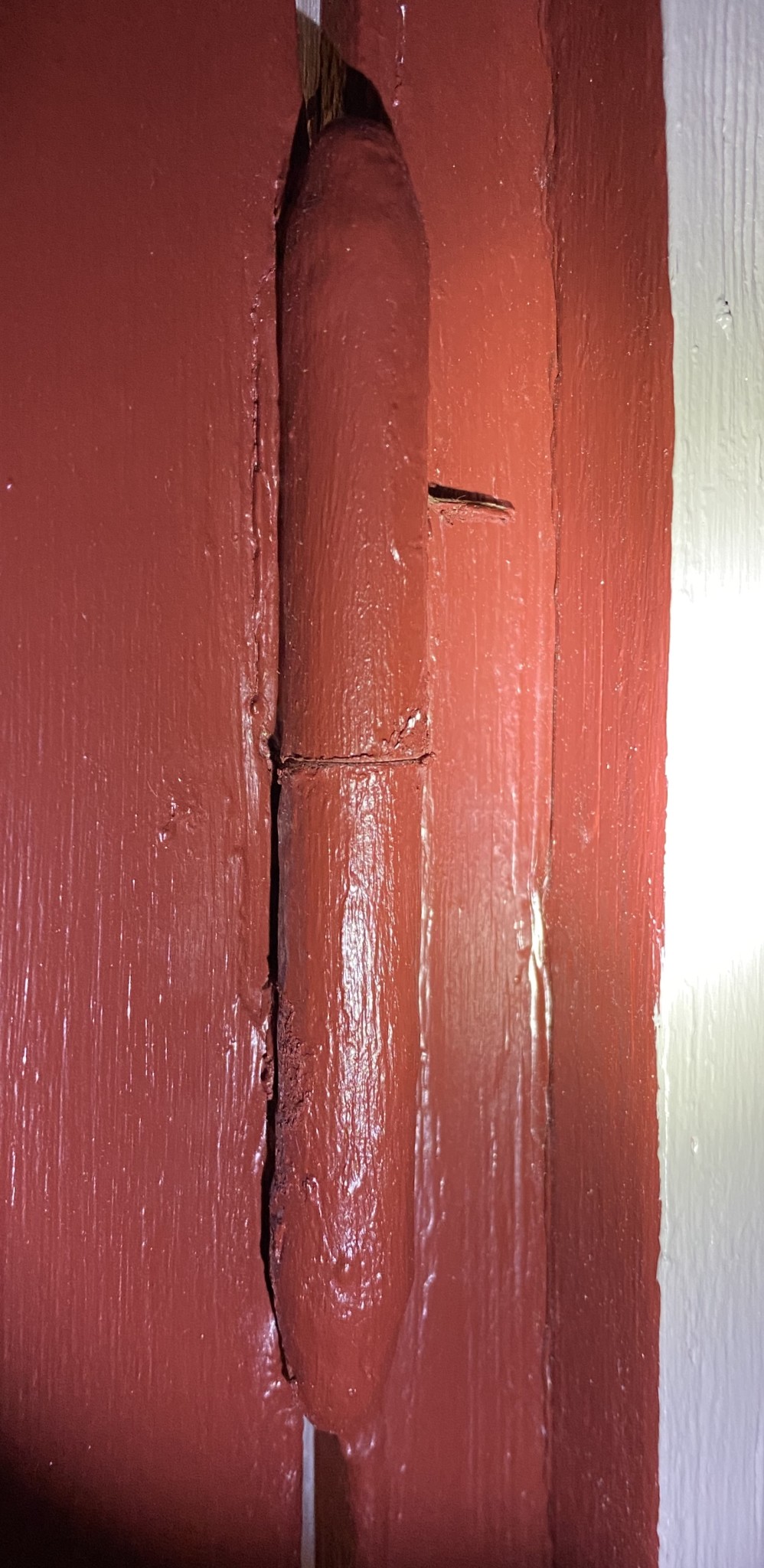

Bor i en villa från 1923, och fönster och dörrar är original från byggåret. Jag håller på att inbrottssäkra villan, och gällande fönster planerar jag:
Har dock förstått att gångjärnen kan vara en svag punkt. Kruxet här är att jag vet inte vilken sorts gångjärn jag har idag, och huruvida de kan/borde säkras upp... Kan någon se från bilderna vad jag har? Och, framför allt, vad kan/borde jag göra åt dessa gångjärn?
- Montera bakkantsbeslag (t ex Assa 1220) och/eller karmstift/bakkantsstift (t ex Assa 1440) i gångjärnet
- Montera brytskydd (t ex Secustrip/Secwise C-profil) längs hela öppningssidan av fönsterbågen + på fönsterposten (för inte behövs det ovanför och under fönsterbågen?...)
- Byta ut innerglaset (det är tvåglasfönster) mot 6 mm Hammerglass (P7B-klassat polykarbonat) -- detta gäller dock enbart de mest inbrottsutsatta fönstren, dvs källarfönster och de som vetter ut mot altan
- (godkänt lås är redan monterat på alla fönster)

Det är möjligt att montera dubb/karmstift i de gångjärnen du har i fönstret, det är både enkelt och billigt däremot hade jag inte monterat ett bakkantsbeslag (1220) i fönstren.

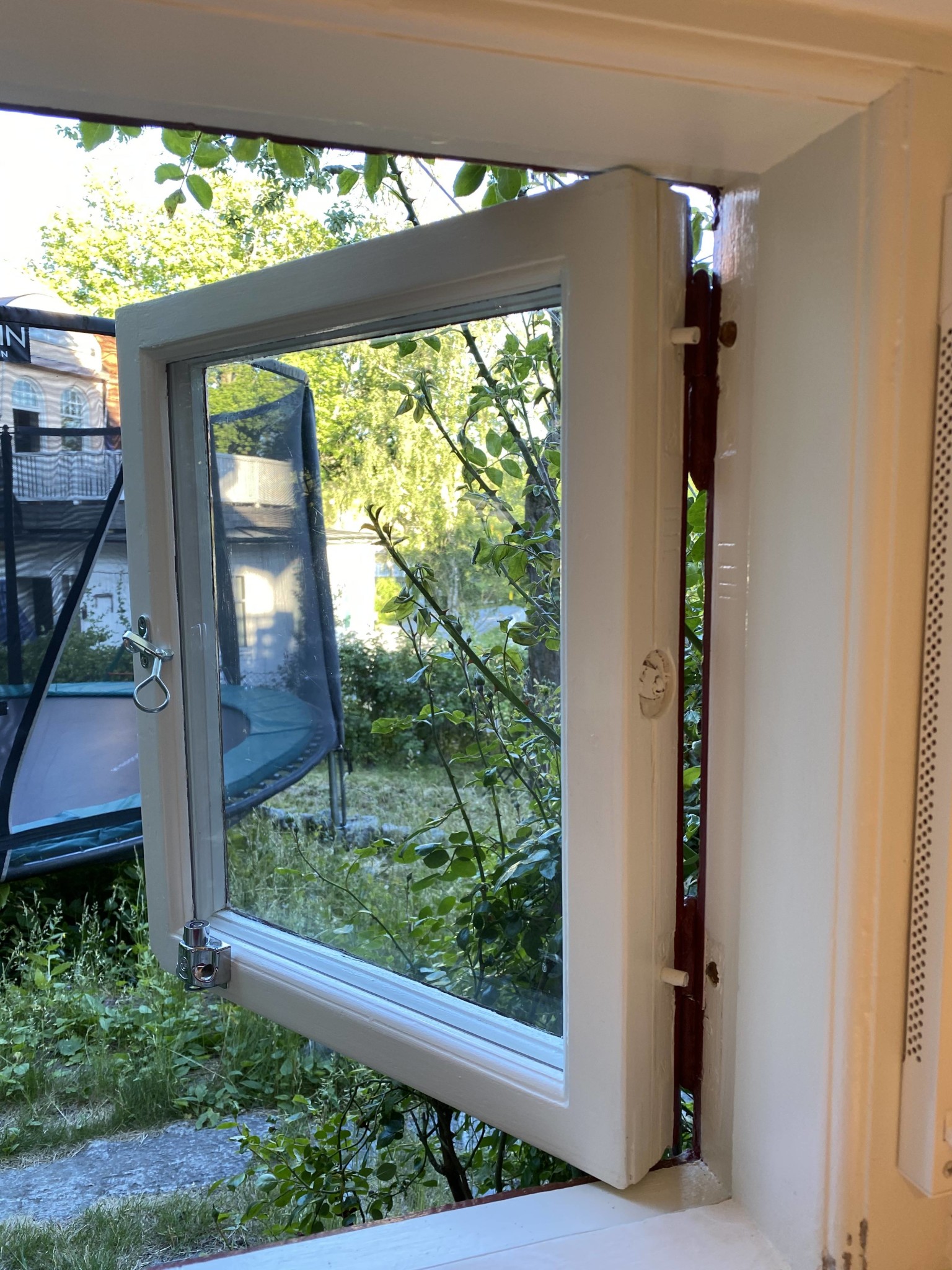

Nu är fönstren nästan klara, så jag tänkte dokumentera här vad som gjordes (utifall någon annan läser tråden i framtiden):
Enligt @123abc kloka rekommendation monterade vi karmstift genom gångjärnen.
Efter lite funderingar fram och åter så beslöt vi att byta ut innerrutorna mot 6 mm hårdbelagd polykarbonat (Arla Saphir), denna är P7B-klassad. Självklart blir hela fönsterkonstruktionen inte lika säker som dessa rutor, det är ju 100 år gamla träfönster. Men givet att polykarbonatskivorna är rejält fast-kittade i fönsterfalsen så blir helheten rejält stabil, och erbjuder nog hyfsat motstånd åtminstone för allmänna tjuvar. 12 st måttbeställda Saphir-rutor kostade totalt ca 3 300 kr från Stocksundet.se -- riktigt bra pris och dessutom bra service!
Vi har fönsterlås SS3620 Klass A+B.
Dessutom monterade vi fönsterhaspar med spärrfunktion från SafeE: https://safee.se/produkt/fonsterhasp-extra-kraftig/ Denna skyddar förstås inte i sig själv mot inbrott, men däremot lär den ju iaf böka till det lite ytterligare för eventuella tjuvar. Så när vi ändå skulle byta fönsterhaspar så fick det bli dessa.
Jag kommer dessutom montera Secwise C-profil/brytskydd på utsidan av fönstren, det har jag dock inte hunnit med ännu.

Det där ser ut att bli bra, nu kan du kryssa över en sak på att göra listan.
Kraftigare fönsterhaspar är klokt då de vanliga brister så lätt och i kombination med fönsterlås och P7B-klassat innerglas blir det betydligt bättre än det var från början.
Däremot bör man låsa upp fönsterlåsen när man sover i rummet om oturen är framme och det måste användas som nödutrymning då man inte bara kan krossa glaset.
