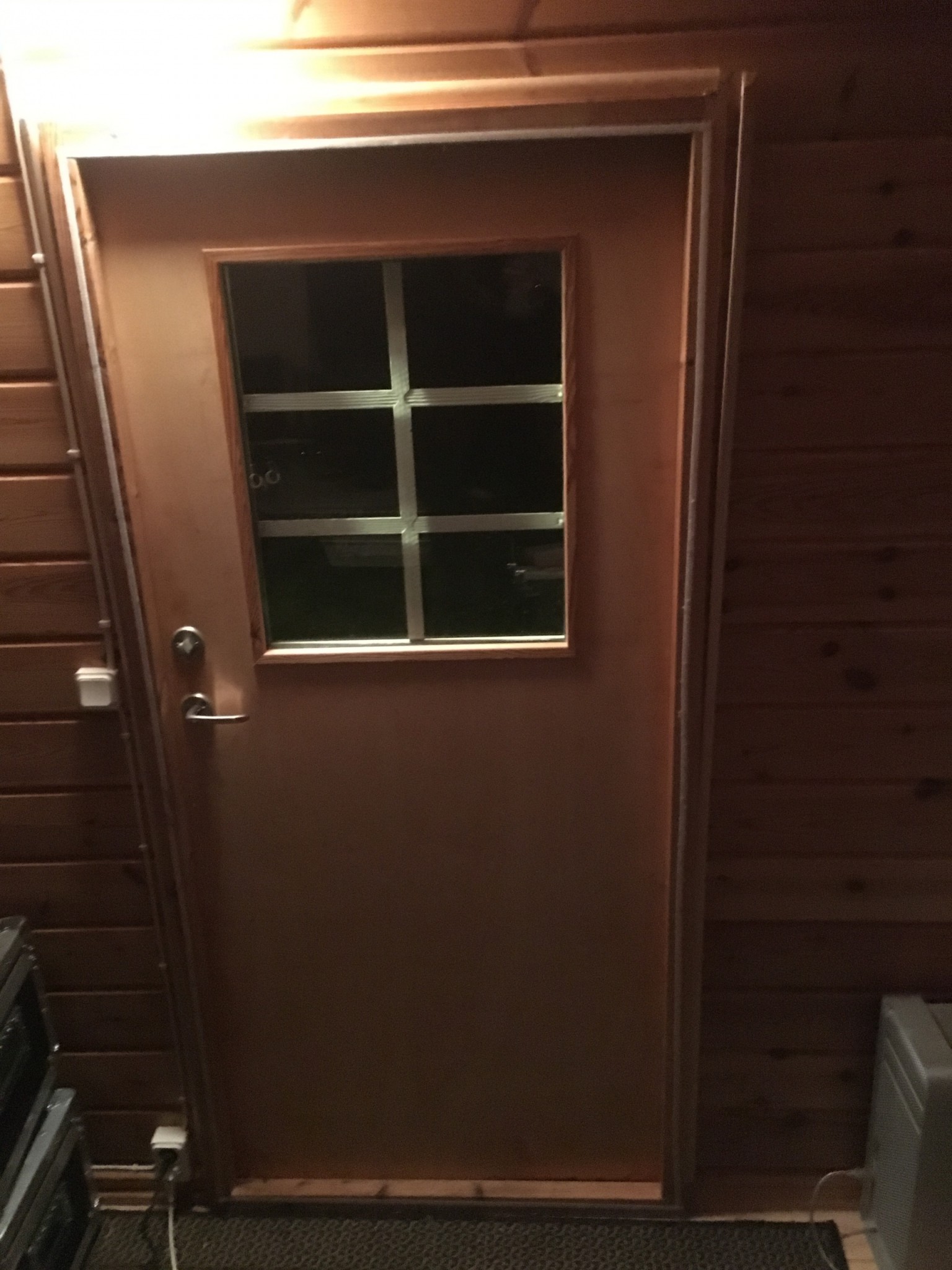

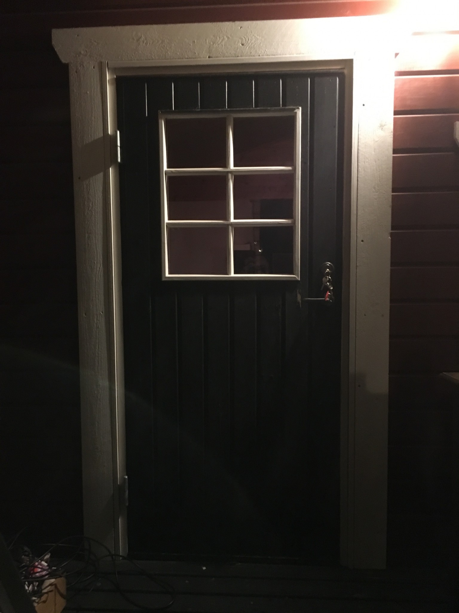

Utan att behöva specialbeställa en säkerhetsdörr så blir det nog svårt att få tag på en 9*19, det är betydligt enklare att få tag på 9*20.
Kan du ta en bild över dörren, både insida och utsida? Så blir det enklare för oss att föreslå hur du ska kunna få in en 9*20 dörr.
