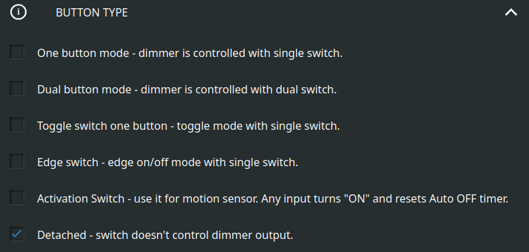

Jag vet inte vilka möjligheter Plejd har, men på t ex Shelly kan man relativt enkelt inaktivera knappingången.
Vill man göra det lite enklare/automatiskt får man ha två Shelly - En som är kopplad till knappen och en som är kopplad till lampan. Sen gör man ett schema som kopplar ihop dom om något villkor är uppfyllt (rätt tid på dygnet t ex).
