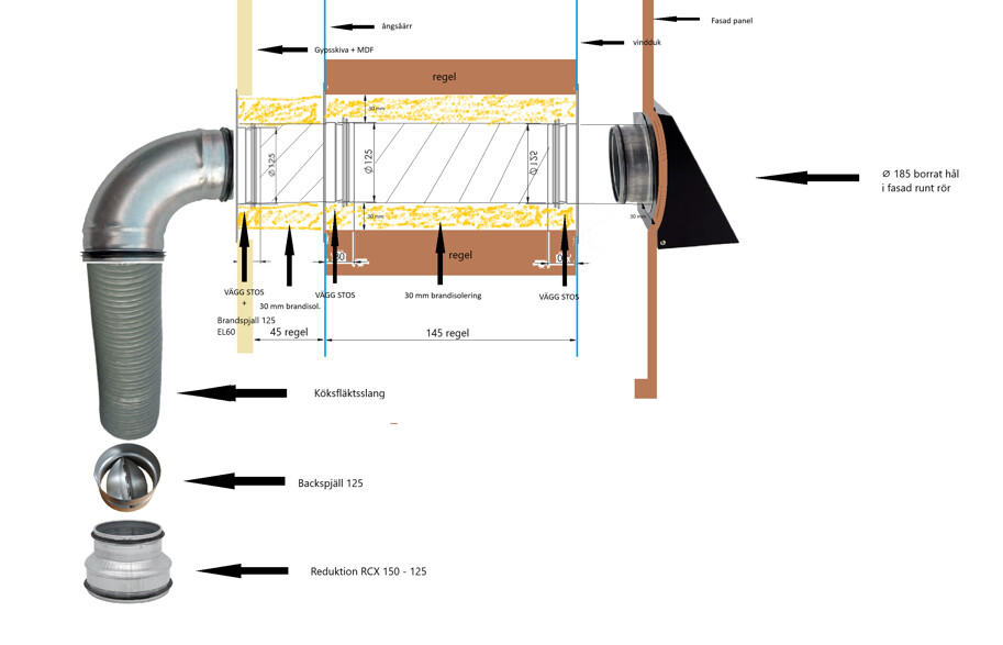

Hej, jag håller på att bygga ett fritidshus och funderar nu lite på konstruktionen och materialet för imkanalen till köket. Den kommer att gå ut genom väggen, inte via taket. Som jag har förstått det, får det inte finnas något brännbart material närmare än 30 mm från röret. Huset kommer att levereras som en prefab stomme (klimatskal) med yttervägg/panel/vindduk färdig. Min största fundering är hur jag ska "täta" vindduken och ångspärren. Jag kommer att använda ett 125 mm rör. På ytterväggspanelen tänkte jag borra ett hål på 185 mm och låta det vara tomt. Sedan använda väggstos för genomföringar i vindduk och ångspärr, där dessa kommer att skäras 30 mm större än röret och tejpas/fästas mot väggstoset.
Tror du att detta kommer att fungera och bli godkänt?

Diagram som visar konstruktion av imkanal för köksfläkt genom yttervägg, inkluderar detaljer om håldiameter, brandisolering och väggstos för vindduk och ångspärr.

Behöver du verkligen ha en brandskyddad kanal när du har ett brandspjäll?
Har du varit i kontakt med ansvarig sotare som ska godkänna kanalen innan den får tas i bruk?
