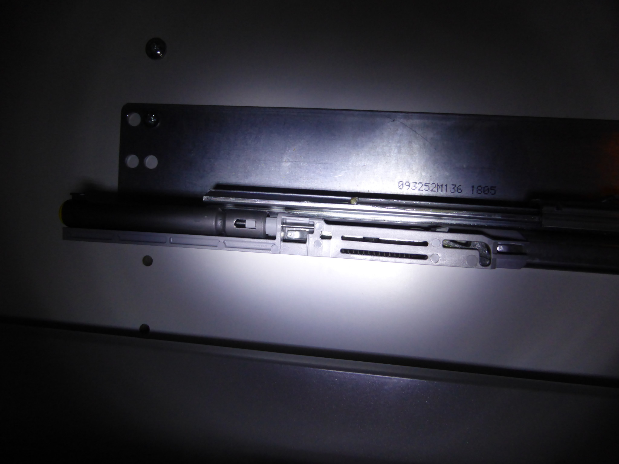

R
Satte in likadana som dina för en del år sen , så här ser mitt ut
  • Närbild av en installerad dörrlåsarmatur i svagt upplyst rum.

Ja det är samma. Vet du hur man ta Ut fjädern? Är det bara dra den rakt bakåt? Få montera den på nytt kanske
R
Fjädern går nog inte att ta ur på något sätt , däremot så ska den lilla pinnen snäppas in i den främre delen som sitter fast på gejdern , så prova med att montera om de som inte fungerar , du sa att någon fungerar ,kolla på dom så kanske du kan se om något hamnat fel vid montaget

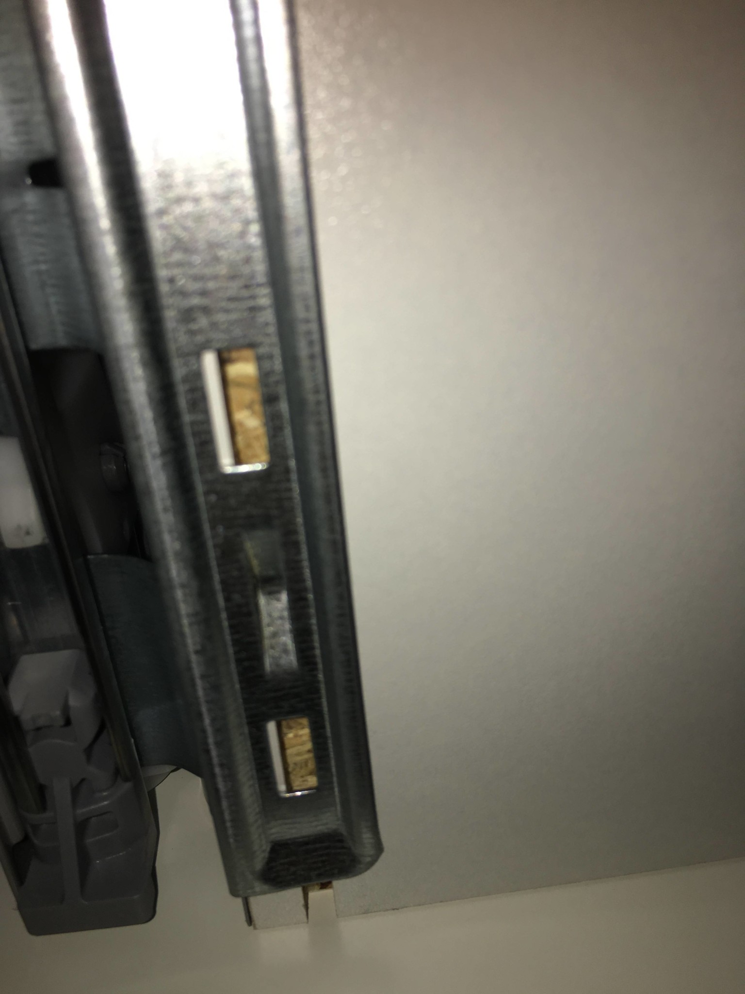

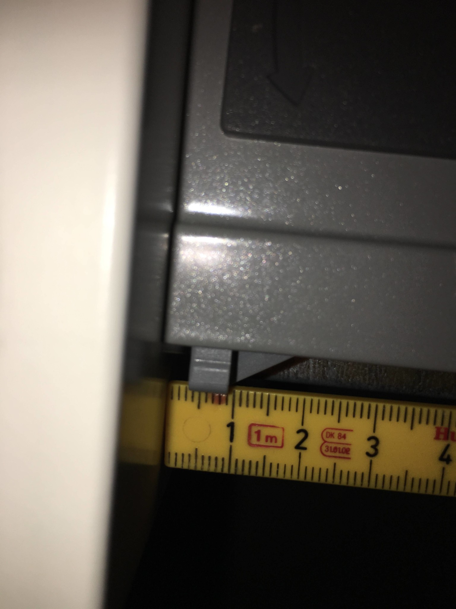

Märkligt. Fästet under lådan låser i plast clipsen. Men skenan går ej in lika långt mot lådan på dom översta. Du se ca 3,4 mm luft där. Lådorna under ha avstånd på ca 2mm. Så nått strul där tror ja

Vulcan61
Ja lägger lådan på skenan sen skjuter ja bara fram den ledbara skenan som sedan låser i clipsen. Så ha svårt se att det är gjort fel där. Såfall om det går ställa in med nån skruv hur långt fronten ska in och ut?

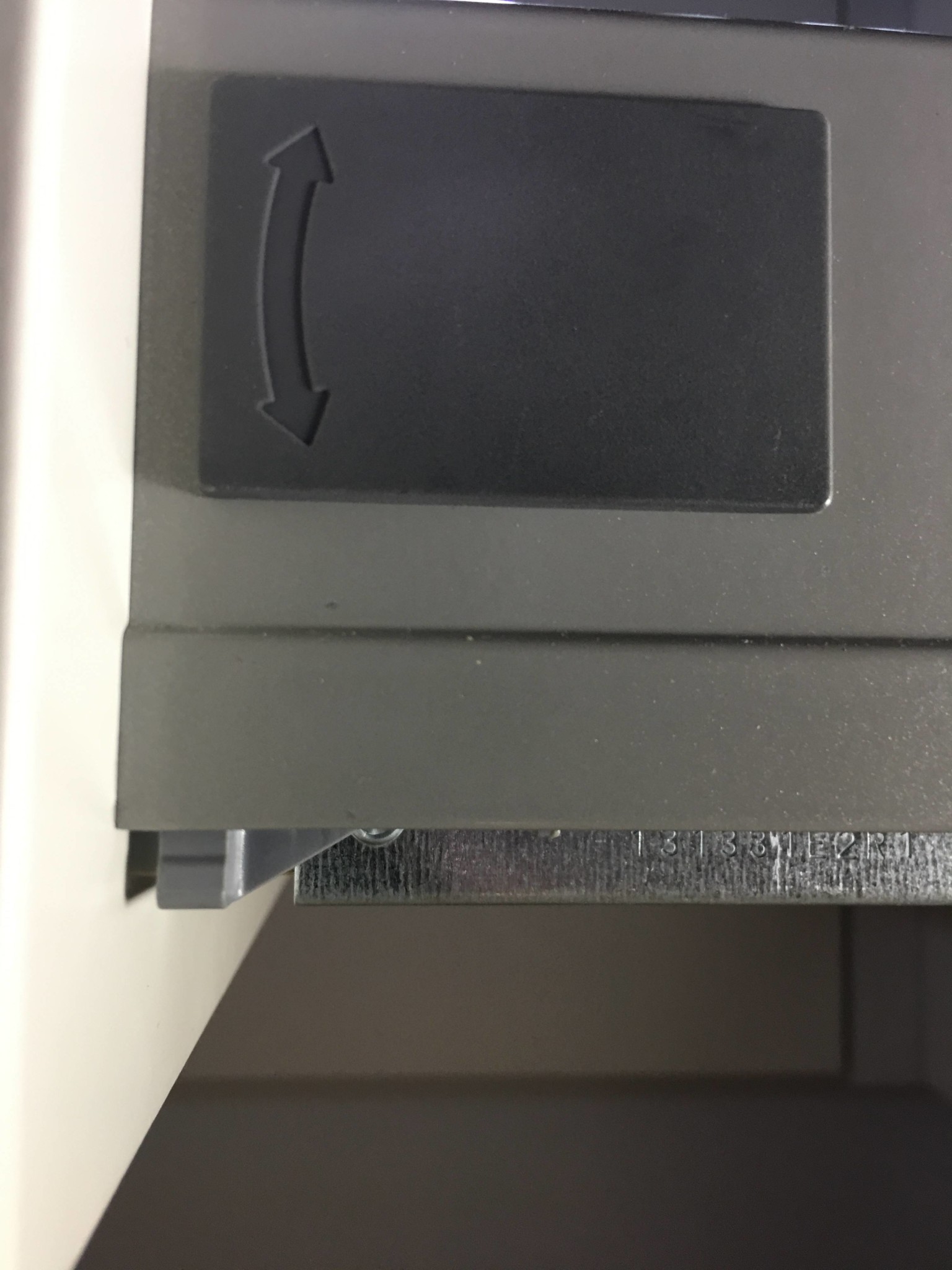

R
På sidorna i framkant på lådorna sitter det nog en rektangulär bricka , den vrider man ett halvt varv och under finns ställskruvar för att justera fronten med , prova där
Dom 2 skruvarna var annat. Höjdled och sidled
R
Kom på det själv . troligtvis är det den delen som ska röra sig mellan lådan och väggen ( som du lägger lådan på och låses )
som inte är i läge , den ska gå ända fram till fronten , plastbiten under ska vara framme mot fronten , något tar emot , skruv eller annat kanske ,svårt på distans att säga något , ta ur en som fungerar och jämför alla små detaljer och mått noga så hittar du säkert var det felar
