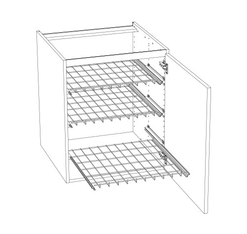

Håller på att rita upp köket till nya husbygget. För att hålla kostnaden nere tänkte vi köra med Ballingslövs STANDARD stommar med kökslucka istället för utdragslådor. Någon som vet om IKEAs Maximera 60cm utdragslådor går att montera i Ballingslövs stommar?

Ska du ha både lådor och dörrar på skåpen, det blir väl inte billigare än att bara ha lådor? MAXIMERA lådorna behöver en front på sig för att fungera. Hursomhelst kommer det inte passa utan någon form av modifiering. Bredden kan stämma förutsatt att IKEA och Ballingslöv har samma innermått på sina stommar. Hålbilden kommer inte stämma, dock går det ju att borra nya hål men det är mycket jobb för att få till det så att allting passar och linjerar snyggt.
Lådor bakom skåpslucka var tanken. Standard köket från vår hustillverkare har vanliga luckor, att få lådor i köket är +40 000:- på priset, samt att deras lådor inte föll frun i smaken, därför kändes det här som en prisvärd lösning. Så länge bredden är likvärdig borde det väl fungera? Men du har rätt angående hålbilden. Får åka till ballingslöv och mäta lite och fundera över om det är värt att modifiera.

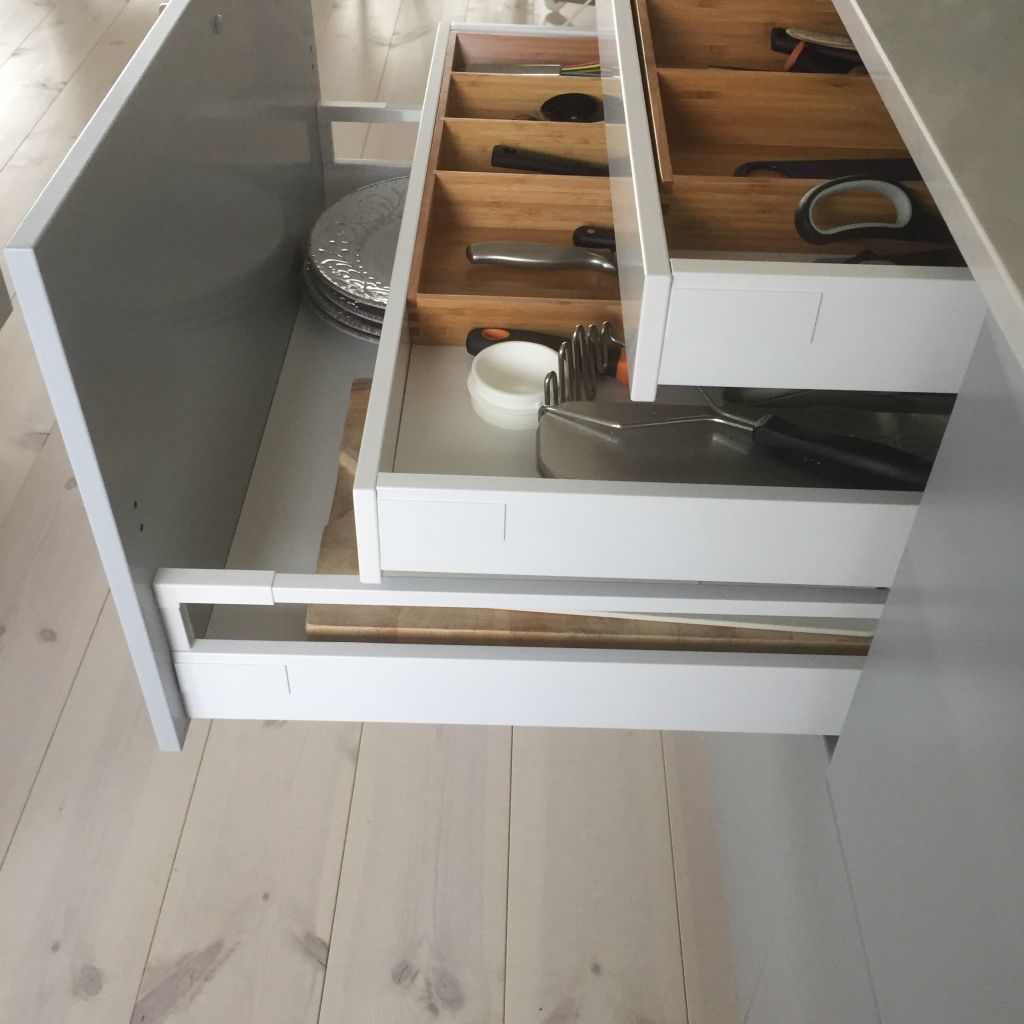

Ja det gäller ju först och främst att både bredden men också djupet funkar. IKEA har ju UTRUSTA lådfronter som passar MAXIMERA lådor när man vill ha en mindre låda innanför en vanligt lådfront. Sen gäller det att gångjärnen till luckan svänger undan luckan tillräckligt mycket för att lådan ska kunna dras ut. På bilden du bifogade på stommen har de löst problemet genom att sätta en distanskloss mellan skenan och stommen på den sida som gångjärnen sitter.
