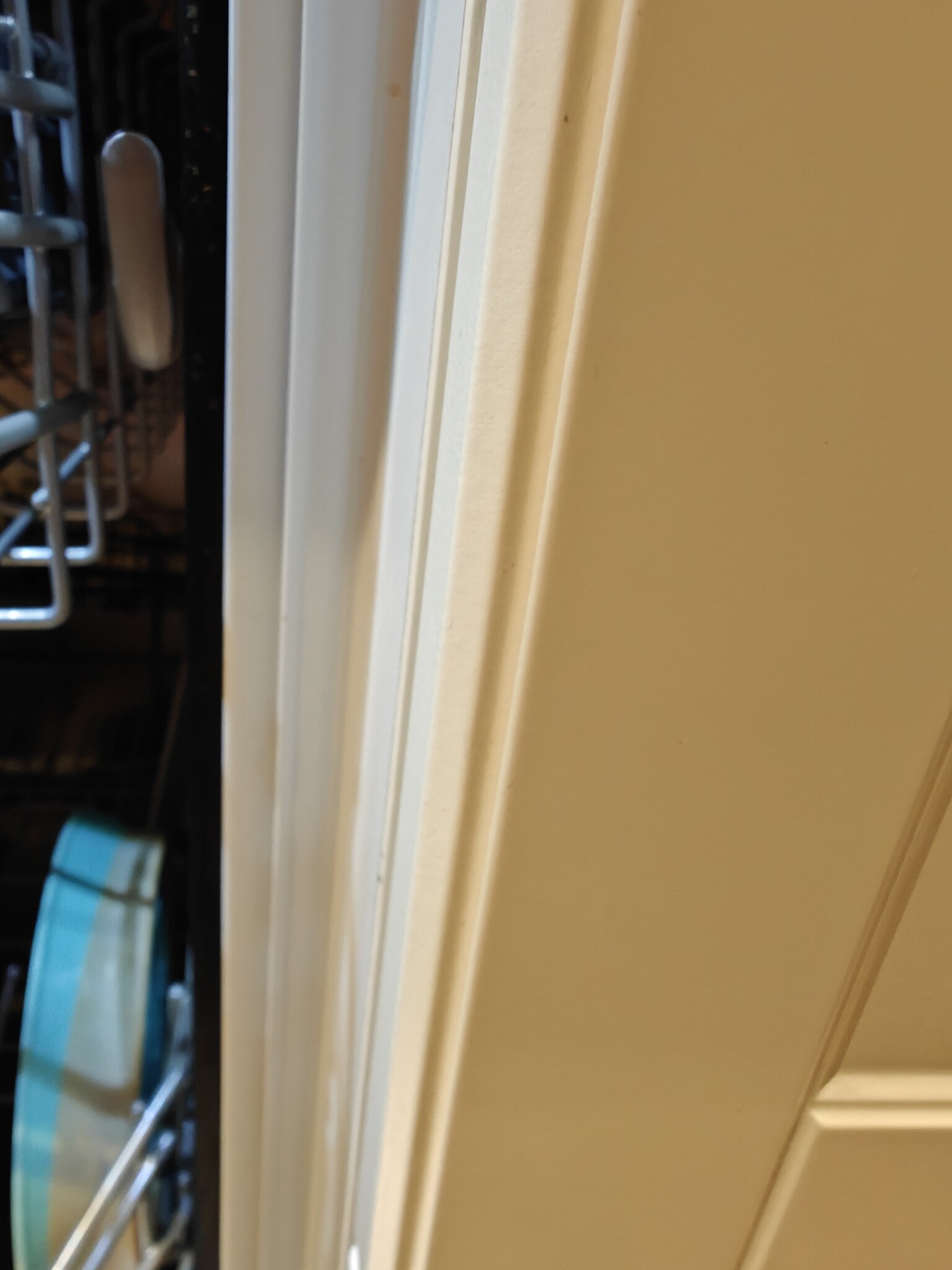

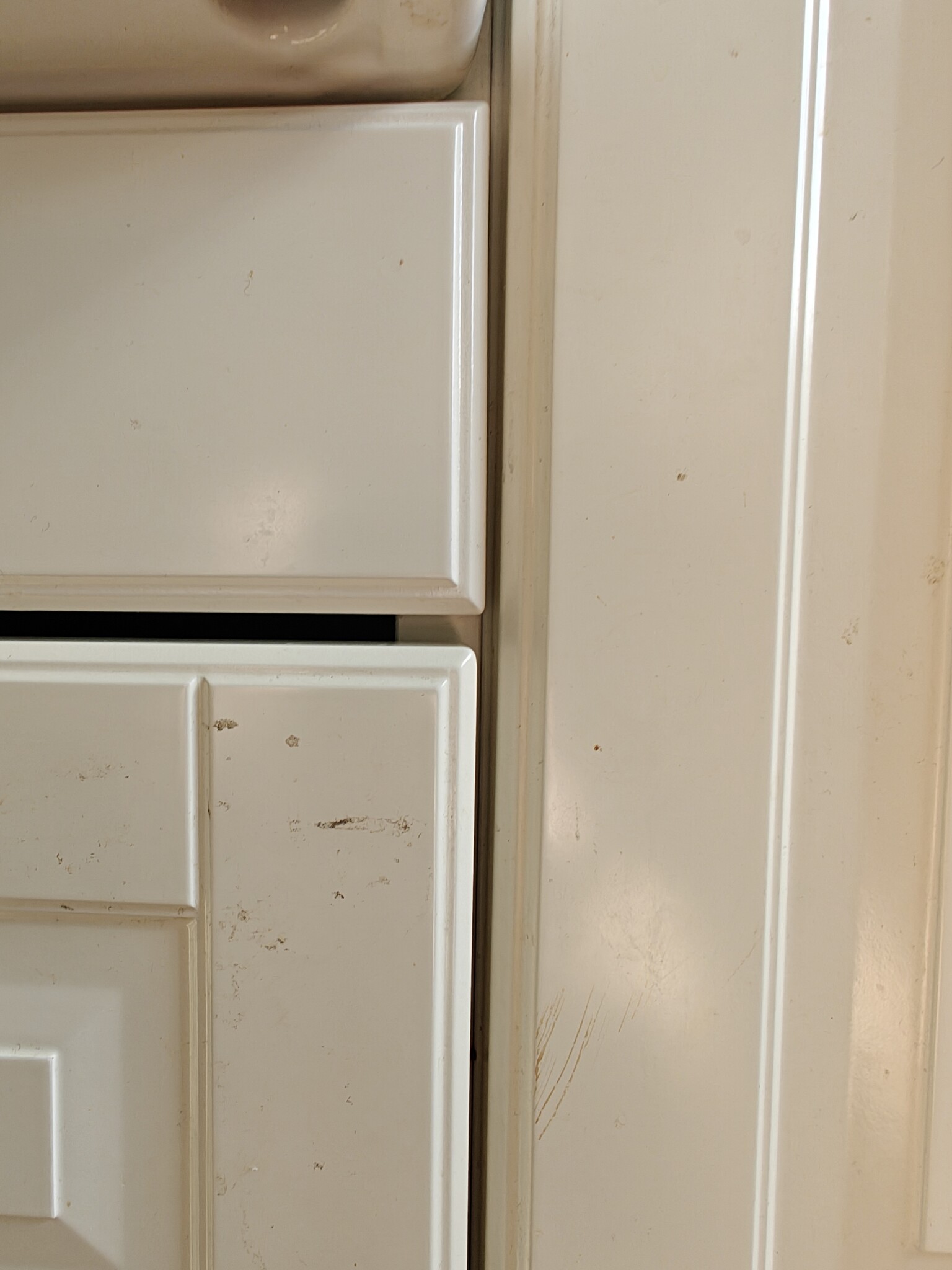

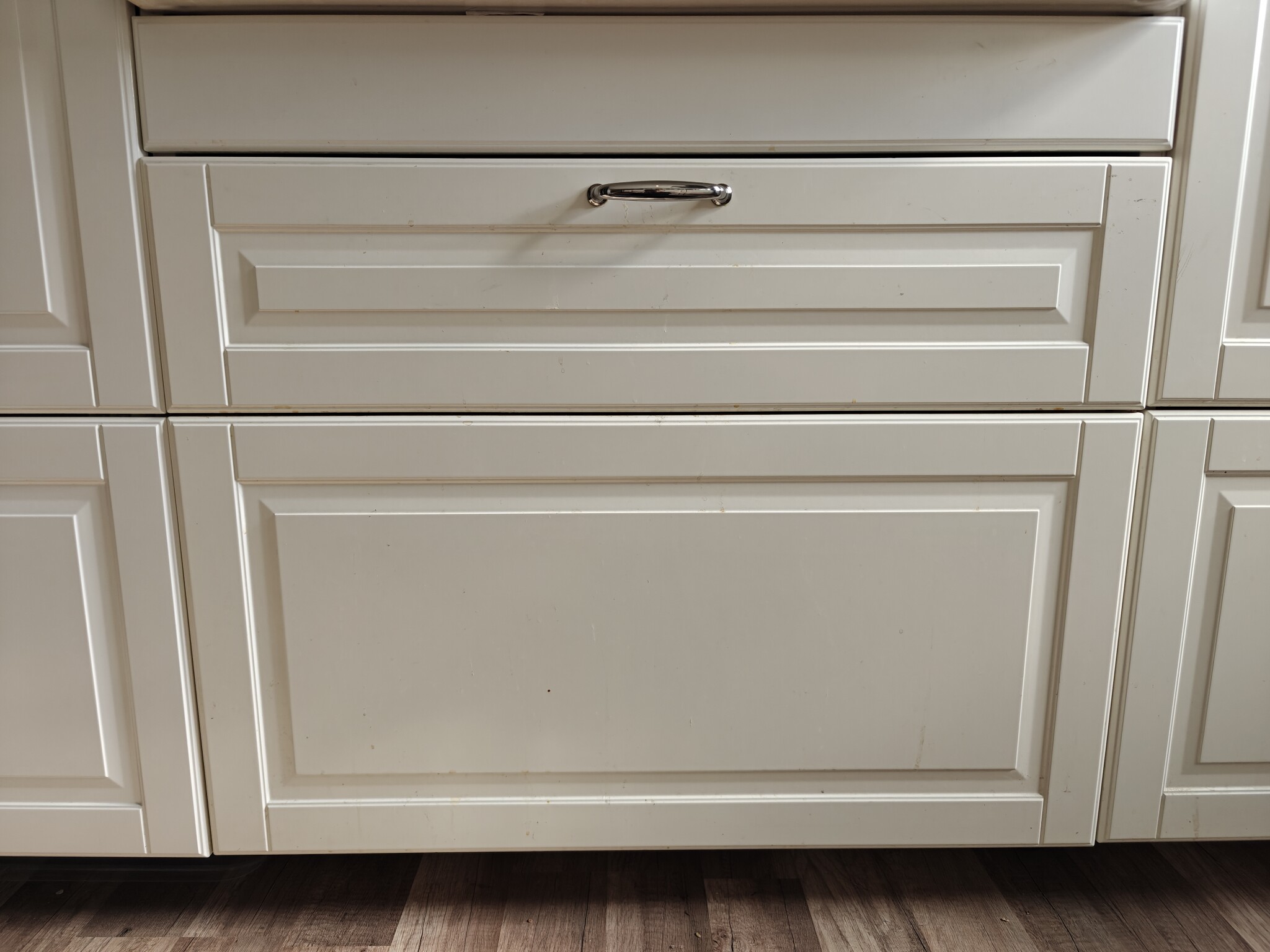

Ikea kök från 2020. Vår sopsorteringslåda verkar blivit sne. Såpass mycket att det tar i på vänstersidan. Man ser ganska tydligt att luckan är för långt år vänster.
Vit kökslåda från Ikea som sitter snett, med vänster sida närmare skåpskanten. Problem med sopsorteringslådans justering syns tydligt.

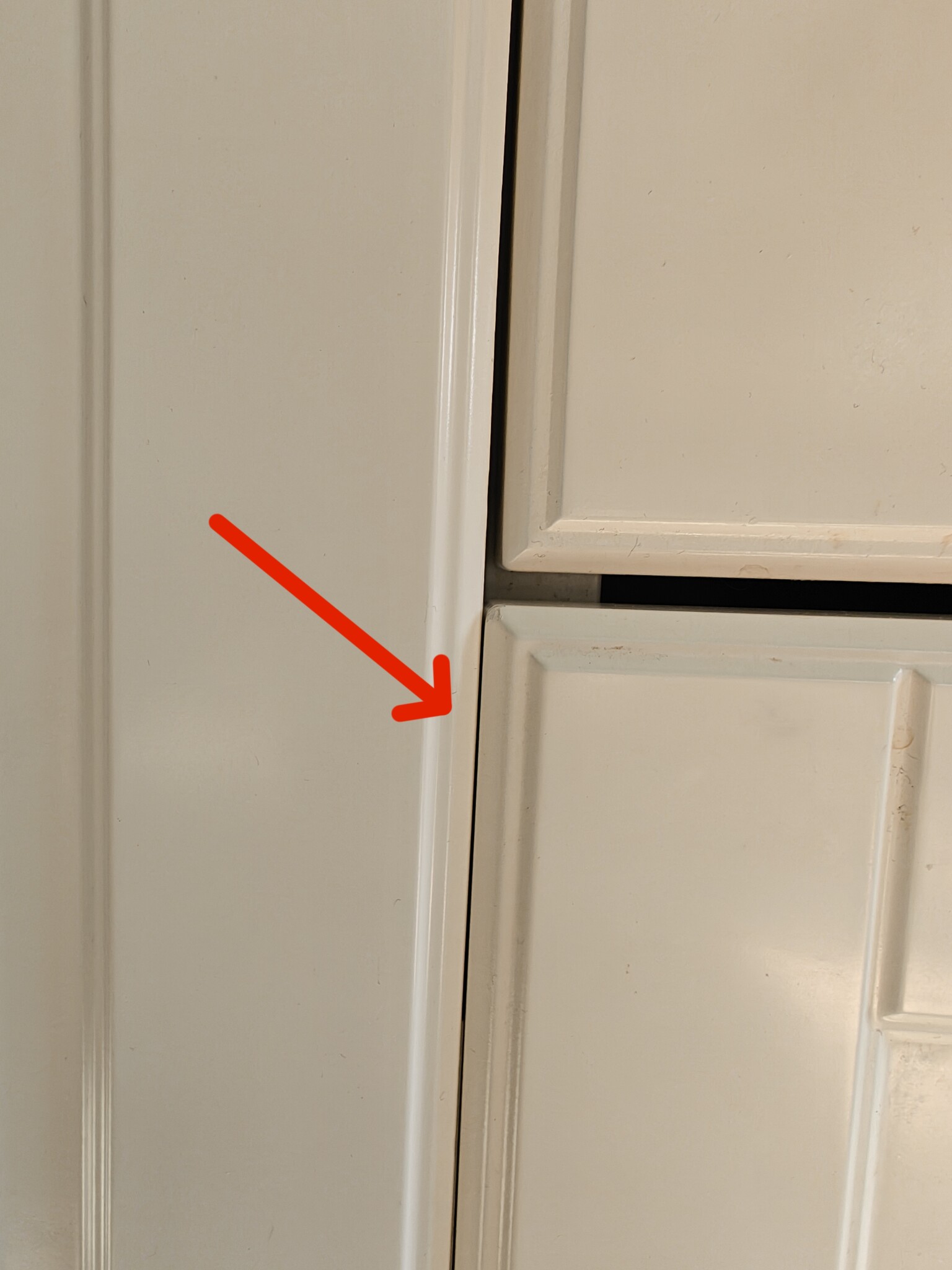

Vänster:
Sopskåpslucka som sitter snett i ett Ikea-kök, med synlig glipa på vänstersidan och en röd pil som pekar mot felet.

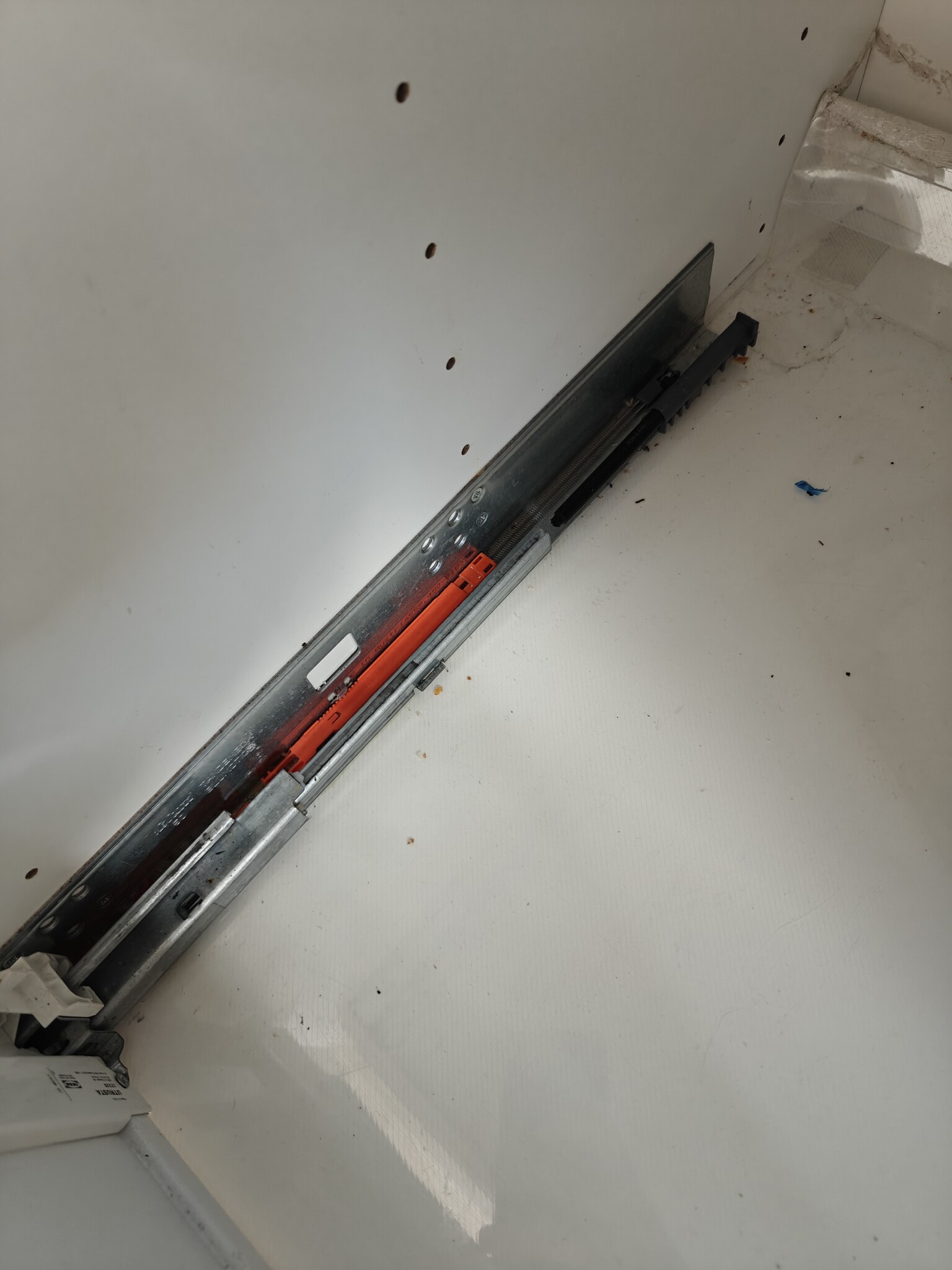

Man hade velat skjuta hela fronten 1-2mm åt höger för att det ska bli bra. Går dessa skenor att justera eller knäcka till så de blir bättre? Eller är det köpa nya som gäller?
Skena under Ikea-köksskåp från 2020, visar justeringsproblem där sopsorteringslådan inte sitter rätt.
Finns justeringsmån i expansionsbeslagens infästning i fronten. Kolla manualen.

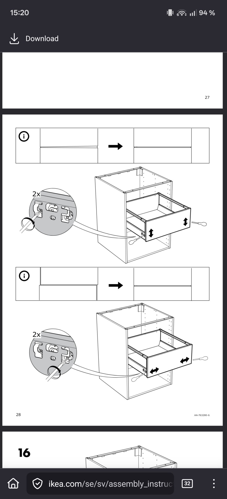

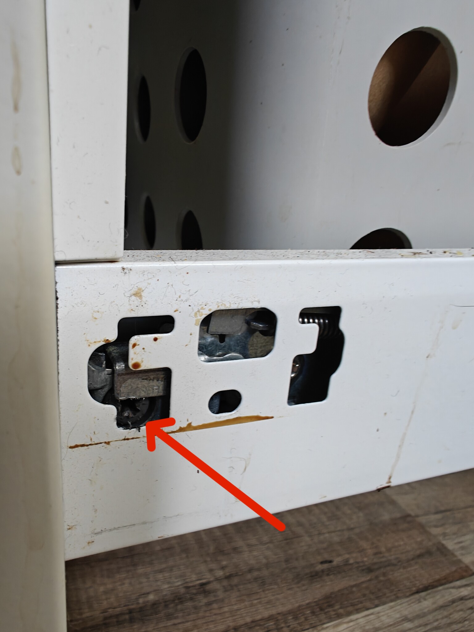

Tack, hittade någon manual på ikeas hemsidan. Tolkar jag den rätt så kan man justera upp/ner och höger/vänster. Skruvade massor men inget händer. 🤨 Upp och ner verkar fungera dock.
Illustrationer av justering av IKEA-låda upp och ner samt höger och vänster, med skruvmejselindikatorer och fokuserade detaljer på skruvar.
Närbild på en justeringsmekanism med rostfläckar på möbelbeslag, markerad med en röd pil, synlig inuti en vit IKEA-möbel.
Kanske är gängpaj då 🤔
Det vanliga är att man först får släppa på den sidan man vill skjuta mot och sedan justera på sidan där du har för "smalt".
Så det är två moment, för ett resultat att fronten flyttar sig.😉
Ja precis, samma princip som med gångjärn.
Släppte på höger(skruva motsols) och spände på vänster (medsols) men ingen större effekt. De är nog paj, på andra lådor vi har ser man att skruven liksom trycker på ett bleck. Men det gör inte dessa.
F
Det går nog att justera i sidled med typ 0.2mm så för lite. Men genom att justera upp luckan så går det nu att stängs men den är ju lite sne rent estetiskt. Men får leva med det.

Ändå märkligt att det kärvar så som det gör när det inte gjorde det med gamla diskmaskinen? Går ju inte att justera luckan på diskmaskinen direkt heller.

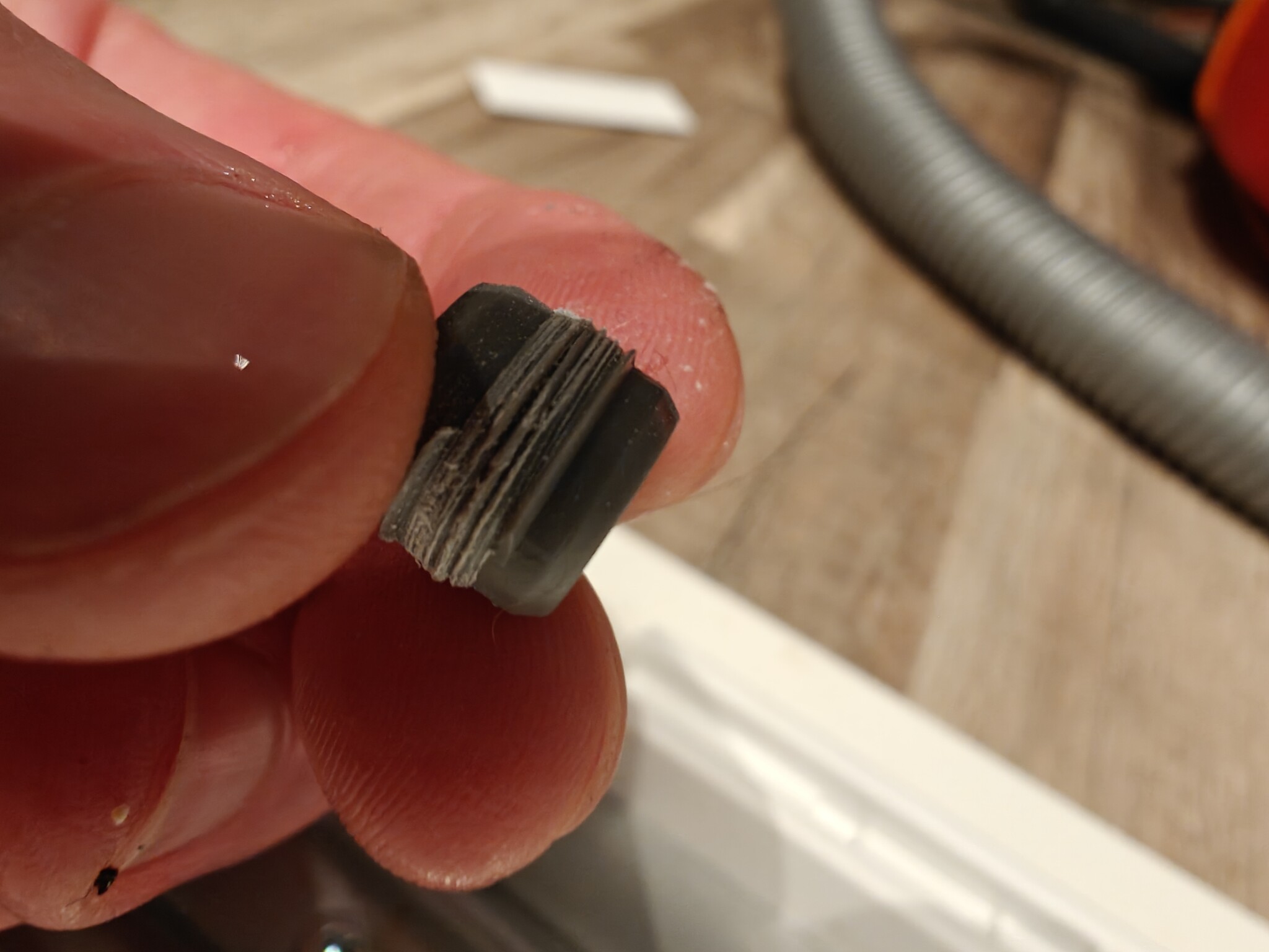

Kontaktade Ikeas kundtjänst och fick en ny låda. Skruvarna ramlade bara ut.
Närbild på en hand som håller en liten svart plastkomponent, som verkar vara en del av Ikeas lådsystem.
Varför gör man dom i plast?

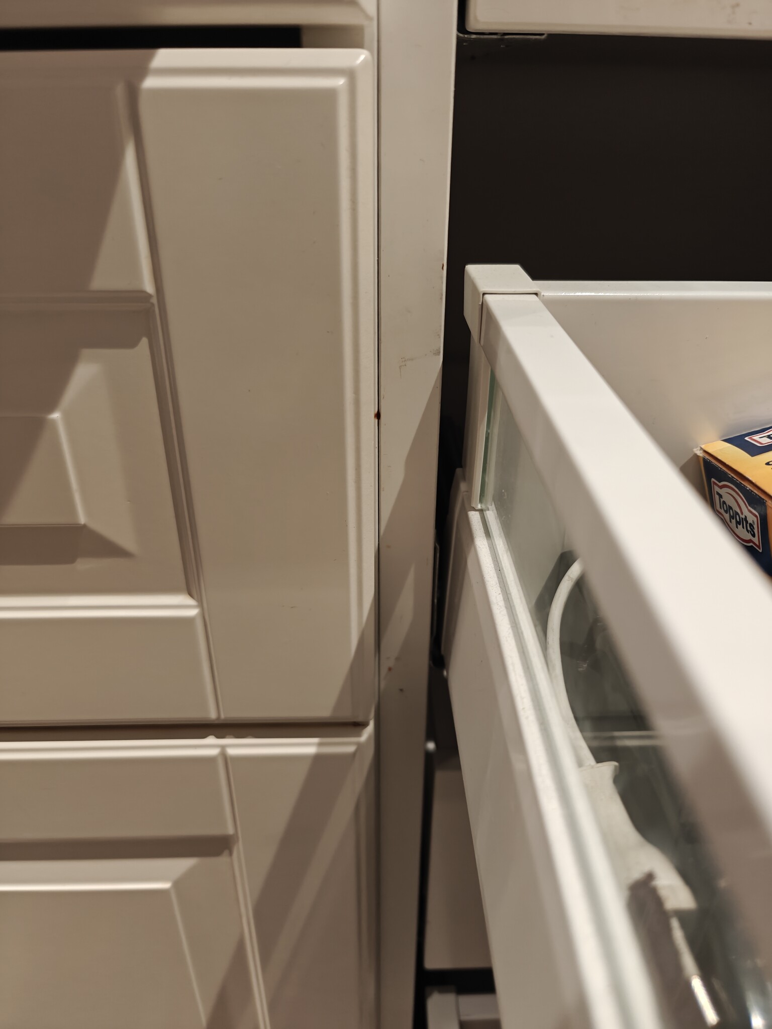

Monterade de nya och gick att justera någon millimeter men det är inte tillräckligt tyvärr.
Vänster
Närbild på en skena i en kökslåda med eventuellt trasiga kullager, metall och trädetaljer syns.
Öppen diskmaskin med synlig turkos tallrik i korgen, skjutdörr till höger.
Höger
Öppen låda med vita plastmedar på en köksenhet, visar justeringsproblem med skenorna.
