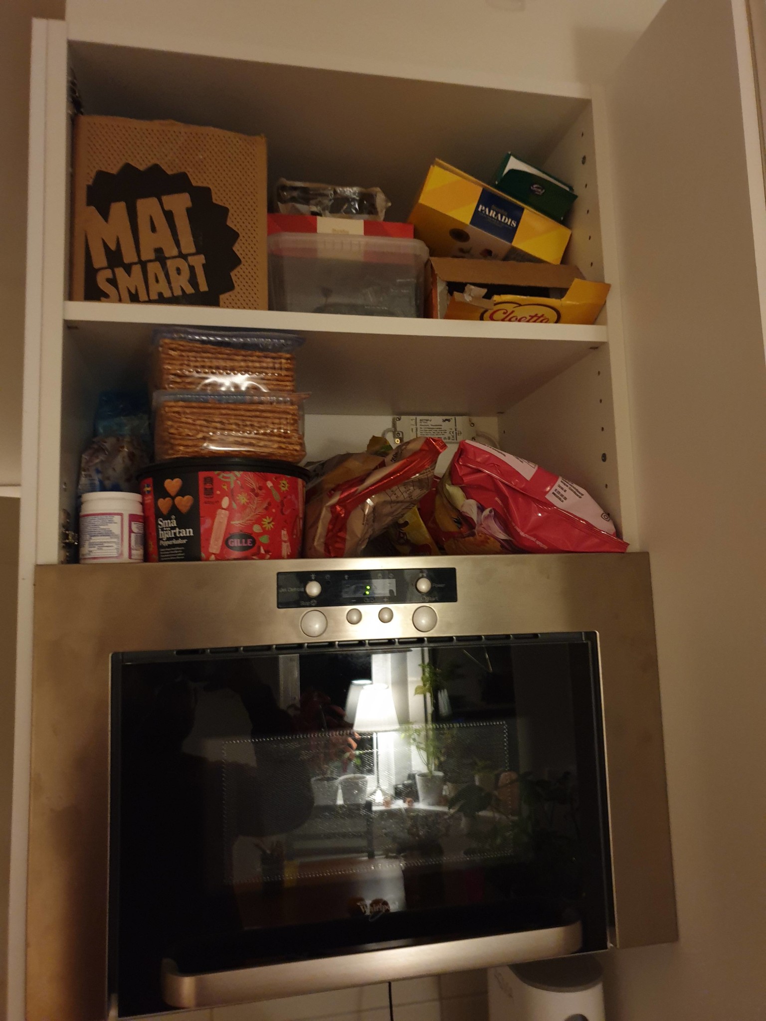

Köpte en inbyggnadsmikro med "standardmått" och monterade mot bottenplan på ett väggskåp (överskåp av ikea faktum) med yttre måtten B60xH92.5 cm.
Höjden kvar i skåpet efter att Micron är installerad är då 53,5 cm från överkant på Micron till ytterkant på skåpet.

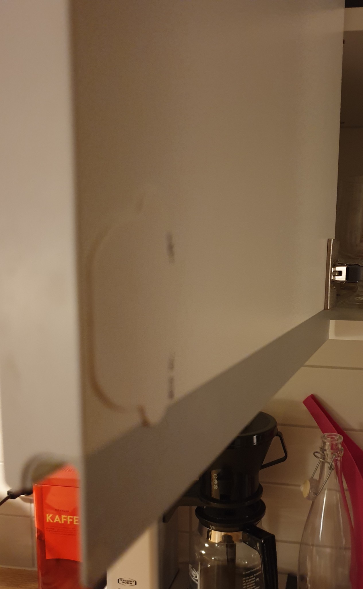

Kruxet blir ju dock att få dit en passande lucka till överdelen av skåpen utan att måttbeställa en lucka.
Valen som jag ser det är följande, antingen att kapa i befintliga luckan som finns eller att hitta en ny passande lucka i vit matt lack.
Det integrererade handtaget krävs då ej längre.

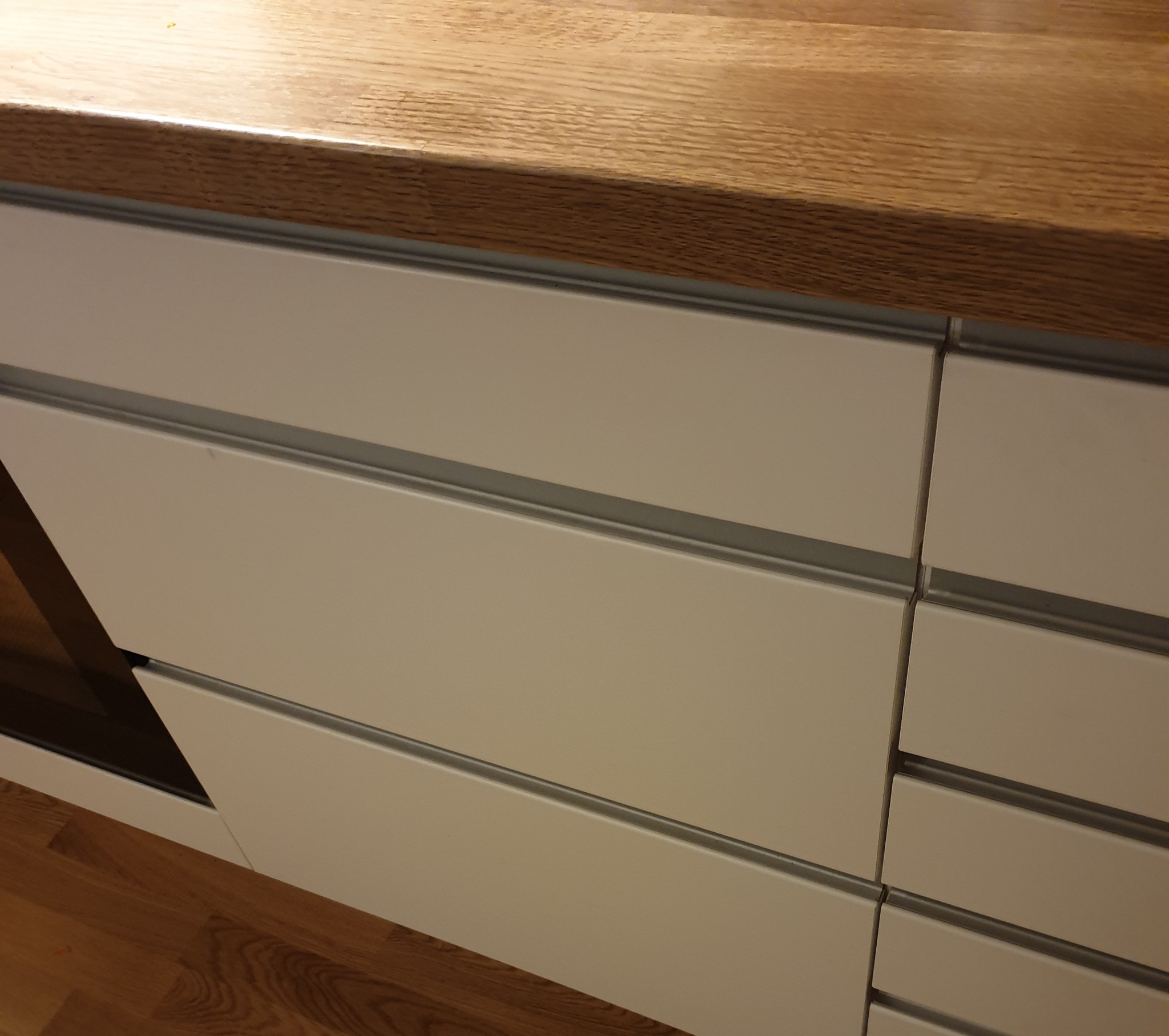

Befintliga luckan är B60xH56,5 Cm.
Bifogar lite bilder så ni ska se hur det ser samt vilka luckor det handlar om.

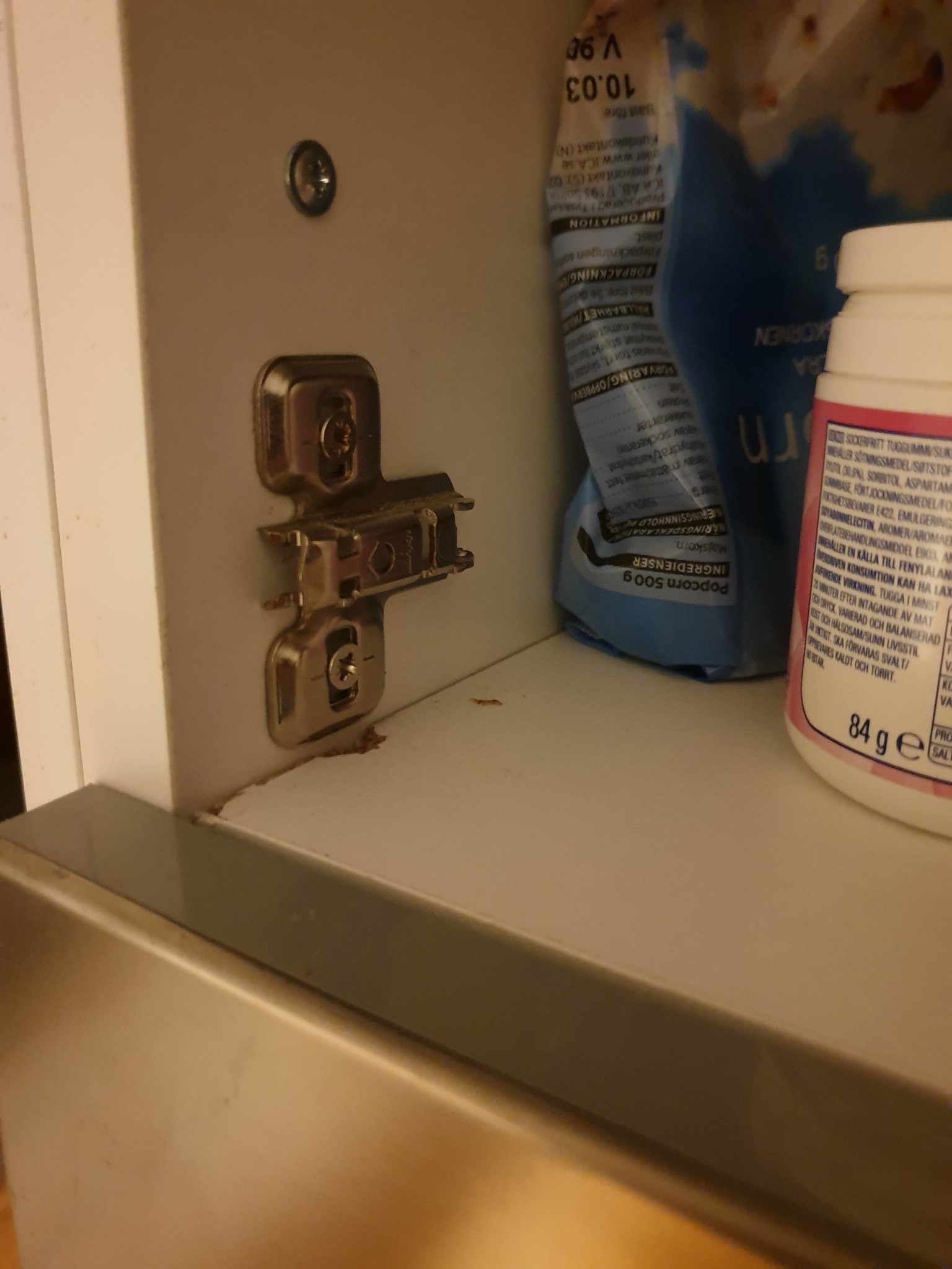

  • Närbild på metallisk gångjärnsmekanism i ett öppet köksskåp med synlig skåpbotten och produkter.
  • Vit matt kökslucka med integrerat handtag i IKEA Faktum stil.
  • Vit kökslucka halvöppnad med kaffeburk och kaffebryggare synlig nedanför.
  • Inbyggnadsmikrovågsugn monterad under skåphyllor fyllda med matförpackningar och köksartiklar.
Börja med att kapa befintlig lucka i överkant. Se till att använda en vass klinga, så kommer det inte att synas. Nytt hål för gångjärnet borrar du med två borr finns för några tior på biltema. Det andra borret ska du slipa bort spetsen på annars borrar du igenom.
