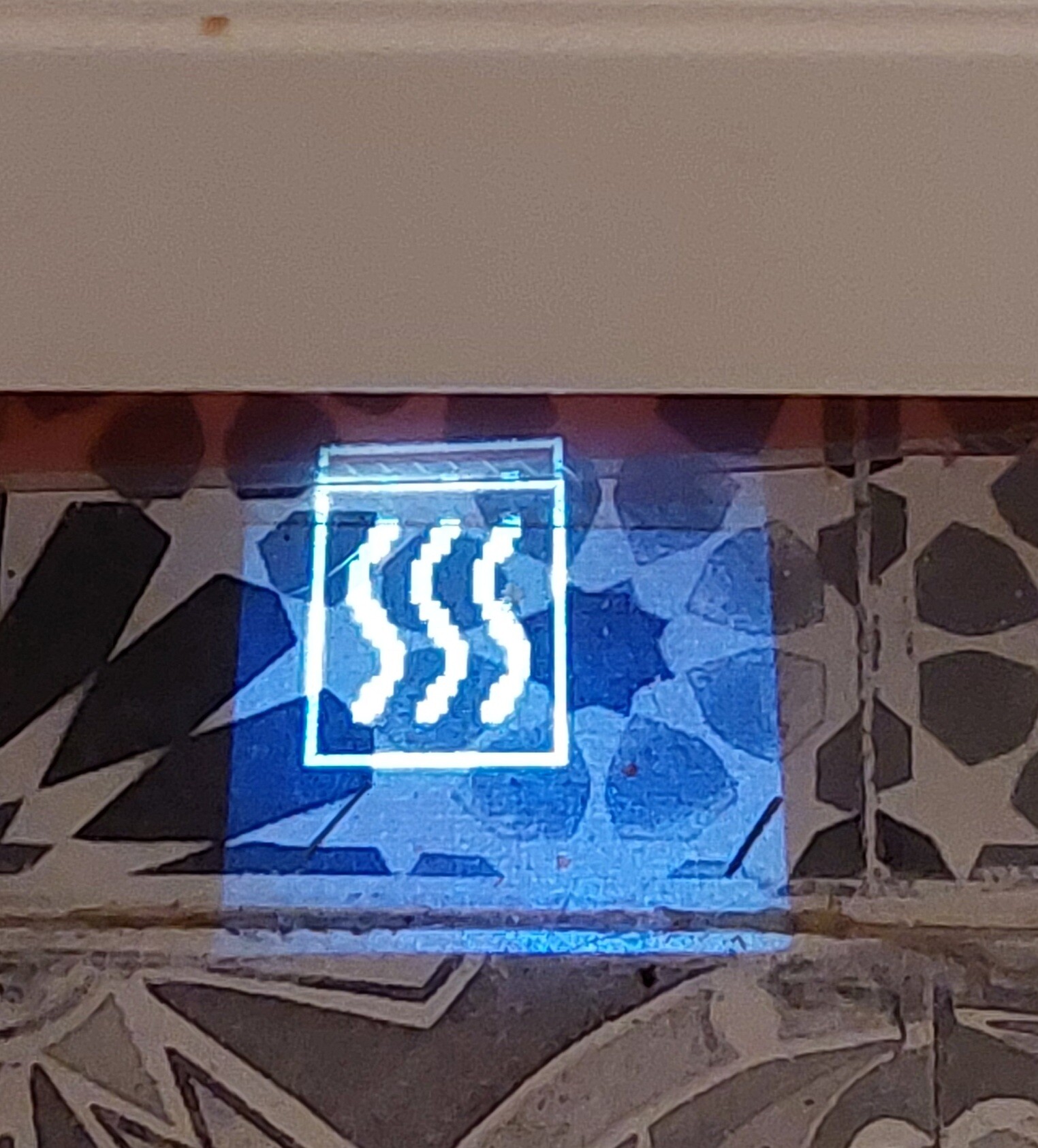

Den här symbolen dyker upp när det är 25 min kvar på en Auto-disk, jag antar att zeoliten börjar jobba då.
Öppnar jag luckan hörs att en fläkt varvar ner och det nåt sprak/knaster som avtar.
Får köpa sköjmedel och testa om det blir bättre. Fru Höghus klagar på att besticken är fula, det kanske också blir bättre med sköljmedel.
