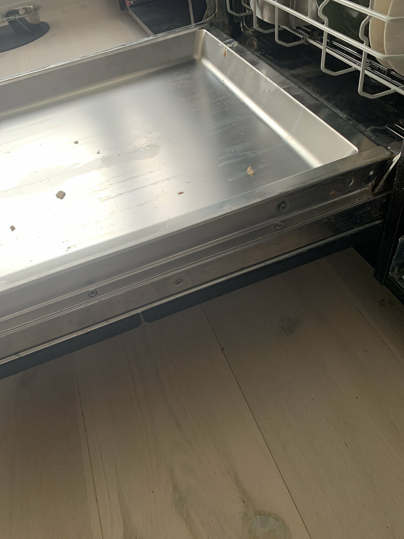

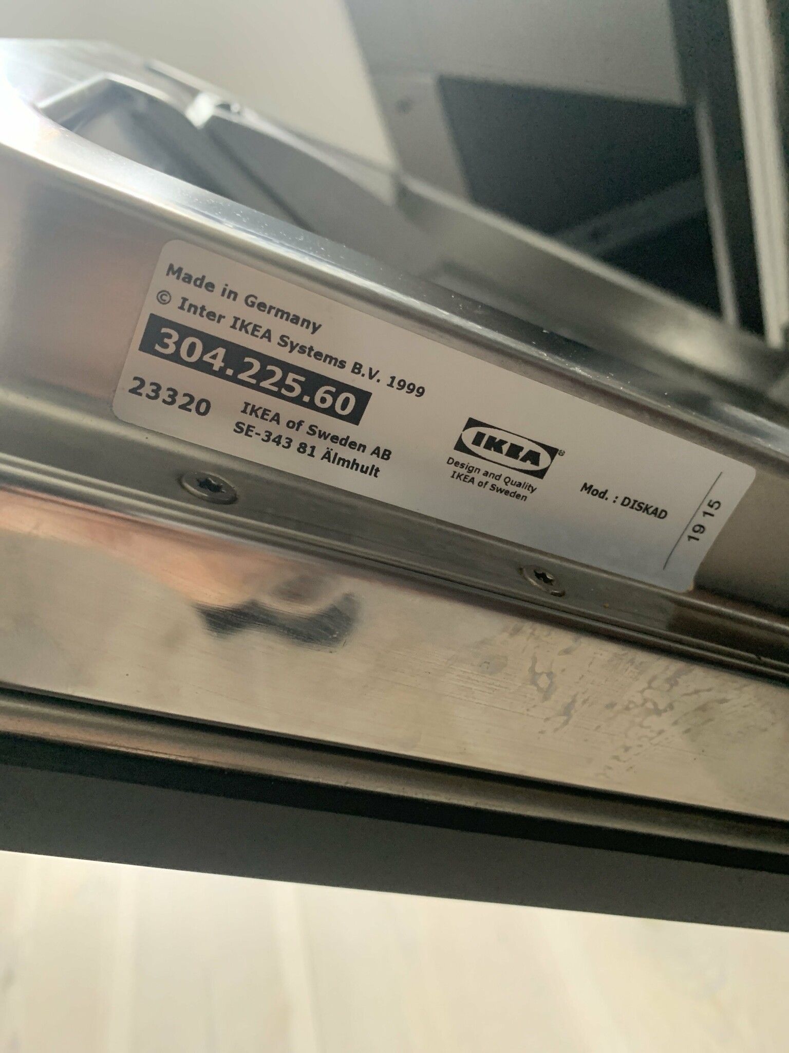

Behov av hjälp med att byta front till min Integrerade Diskmaskin från 2019 IKEA.
Maskinen heter DISKAD och likaså skenan.
Jag vet att fronten är hackad på men vet ej hur jag får av denna.
Någon som har erfarenhet?

Vet inte vad du menar med hackad på, men normalt sett så borde det bara vara att lyfta fronten rakt upp i luckans riktning, så lossar den från de spår och fästen den är inskjuten i.M Mattias Bergh1 skrev:
Lossa de rostfria plåtarna på sidan, skruva sedan loss en skruv på var sida som håller fronten i nederkant. Sen är det bara att dra/lyfta upp fronten.M Mattias Bergh1 skrev:
