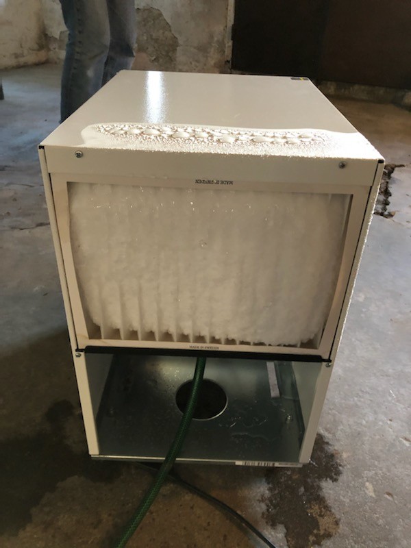

Kondensavfuktare som börjar på W. +10 grader i källaren. Enligt beskrivningen ska den fungera ned till +5.
Kondensavfuktare i källare med isbildning och ansluten slang, trots positiv temperatur.
Har den funkat tidigare? Den bör ha någon slags avfrostningsfunktion. Kanske är något fel där.
Eventuellt kanske det skulle kunna vara köldmediebrist
Felsökningsguiden i manualen säger :
1. Kontrollera så att filtret är rent.
2. Ev. trasig avfrostningstimer
Spännande, fungerar den eller har den pajat ?
I Juni förra året upptäckte jag att jag hade is i filtret på min krypgrundsavfuktare ( väldigt lik din och börjar också på W) tempen i krypgrunden var en bit över +5. Jag tinade upp den och körde vidare och har inte märkt problemet mer. Iof kollar jag inte så ofta, inte så mysigt i krypgrunden.

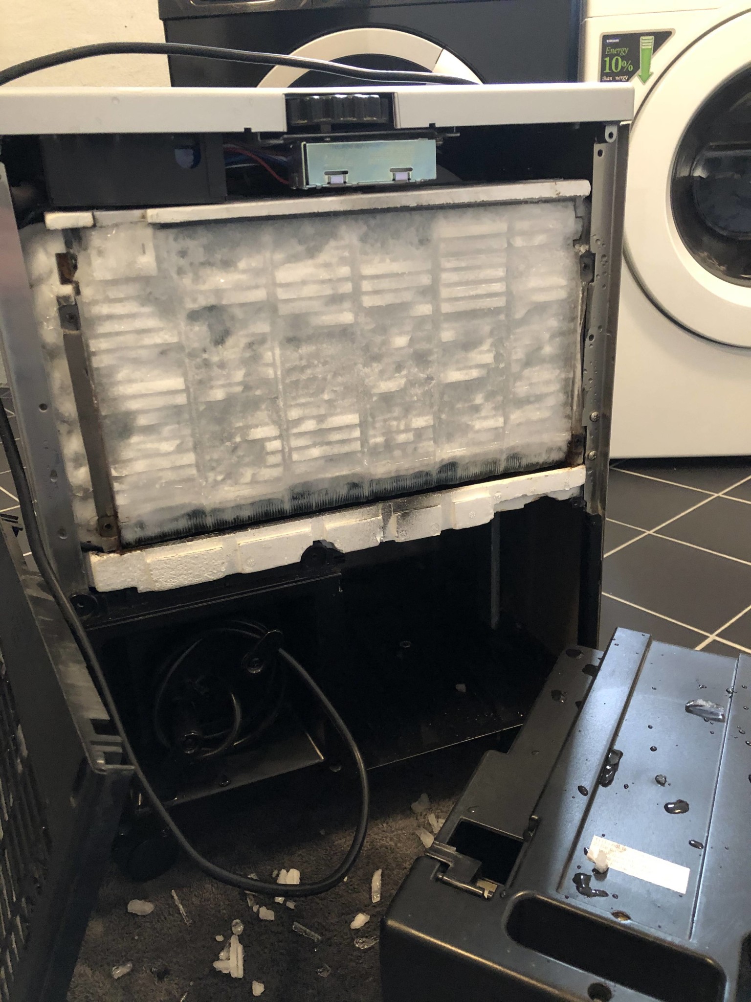

Jag får nog reklamera den. Den är ju helt ny. Sist tittade jag till den såg den normal ut och jag ökade då torkningen med ett snäpp till näst högsta. Ett par veckor senare såg den ut som på bilden.
Exakt samma på min. Försökte göra rent allt men blev likadant direkt. Fick köpa ny men hade gärna fixa den gamla med.
