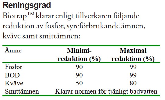

Ny här och börjar bli smått desperat. Köpte ett Ifö c5 Biotrap minireningsverk nytt av en privatperson. Fick all dokumentation, trodde jag.. Det som saknas är ett dokument som anger reningsnivåerna för fosfor osv.
Jag har googlat som en galning och även hör av mig till Baga, som ju köpt upp Ifö. Jag kan inte finna denna info! Snälla hjälp, men någon var jag kan finna det?

Här med start på sidan 18 finns en del
http://www.wrs.se/wp-content/uploads/2014/03/af-Petersens_Sma-avloppsanl_VA-Forsk_2003-07.pdf
Kommunen vill nog ha ett typkodkännande i dessa dagar. Kanske finns det? Reningsverket utvecklades och såldes från cirka 2000 med var ingen kommersiell succé. Fast det kan ju variera mellan kommunerna just hur nitiska de är. Annars ser ju de refererade uppgifterna från IFÖ bra ut (från dokumentet ovan):

som visar på reduktion enligt hög skyddsnivå.
det borde BAGA kunna delge dig, som köpte verksamheten av IFÖ.
något år efter att enheten lanserades.
De valde dock att skrota produktionen av lösningen
