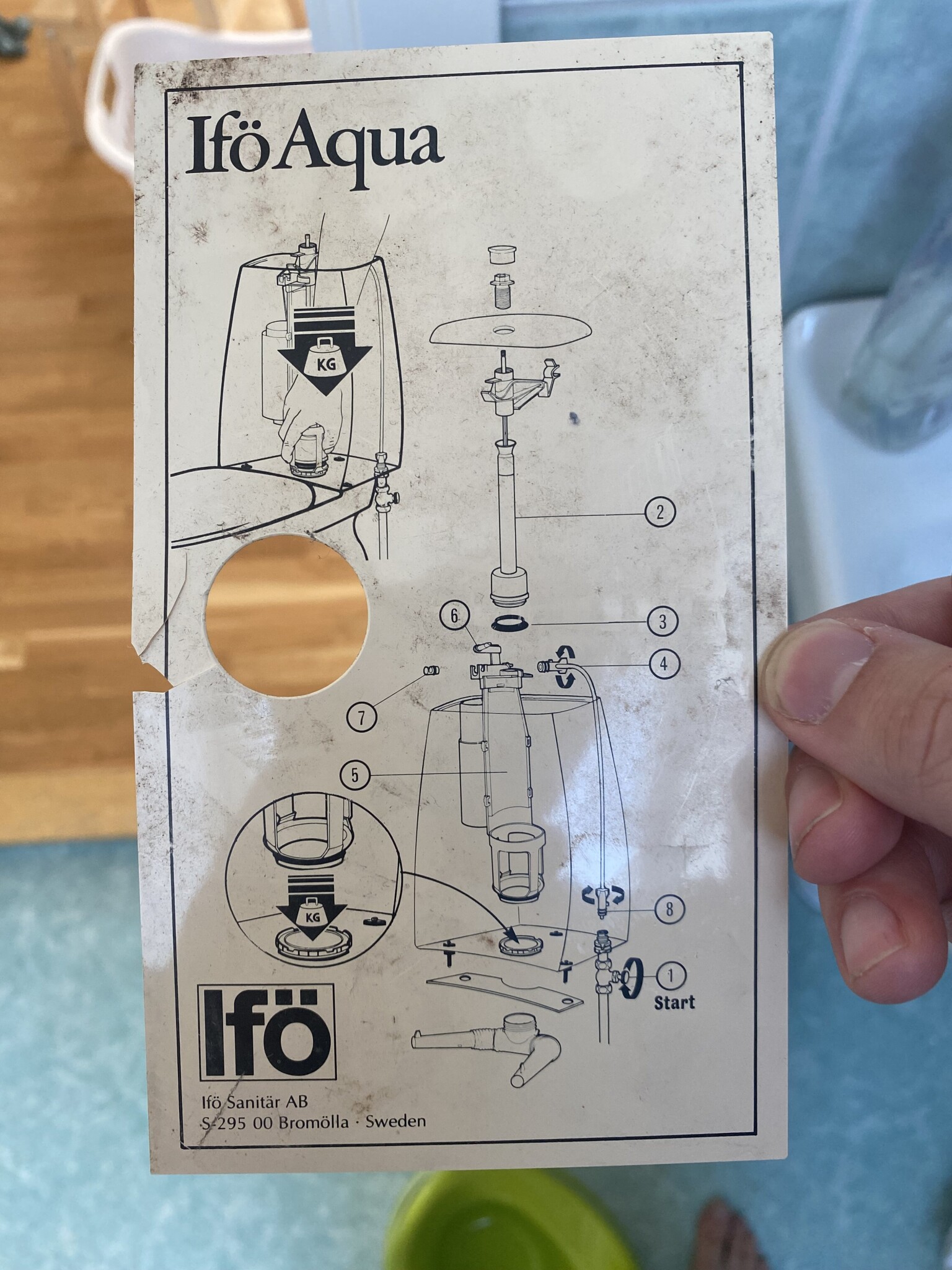

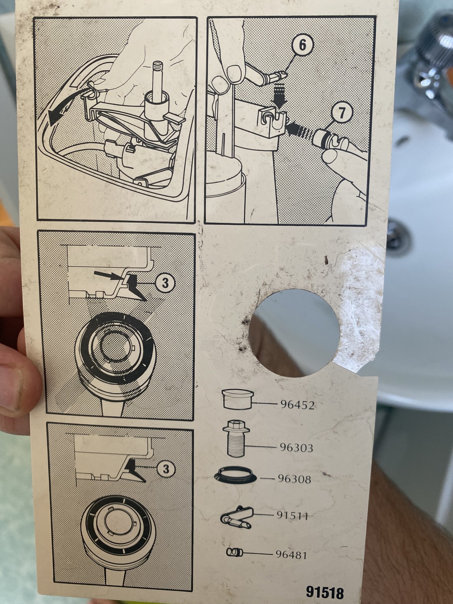

Jag har en Ifö Aqua från 1996 som spolar konstant - cisternen fylls på men vattnet rinner ner i toaletten direkt. Den har småspolat under lång tid men inte hunnit fixas. Bifogar sprängskiss. Vet någon vänlig skäl om detta är ett fel som går att fixa av mig som okunnig på området eller är det en för gammal stol för att rädda? Tack på förhand!
Kan vara utloppsventilen/packning som läcker. Det är delen med 5 på och den där pilen med kg-symbol.
