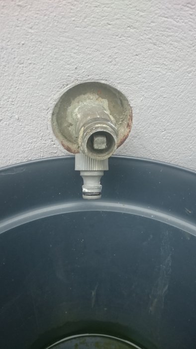

På vårt hus från -73 har vi två vattenutkastare. Båda har börjat läcka, det droppar stilla från dom.
Antar att jag dragit för hårt och en packning har tagit skada.
Vad är det för modell, och kan jag byta packning själv?
Den ena går lätt att byta om det behövs, den andra går ej att komma åt från insidan.
Mvh Vespa
Rostig vattenutkastare installerad ovanför en svart plastbehållare mot en vit vägg.

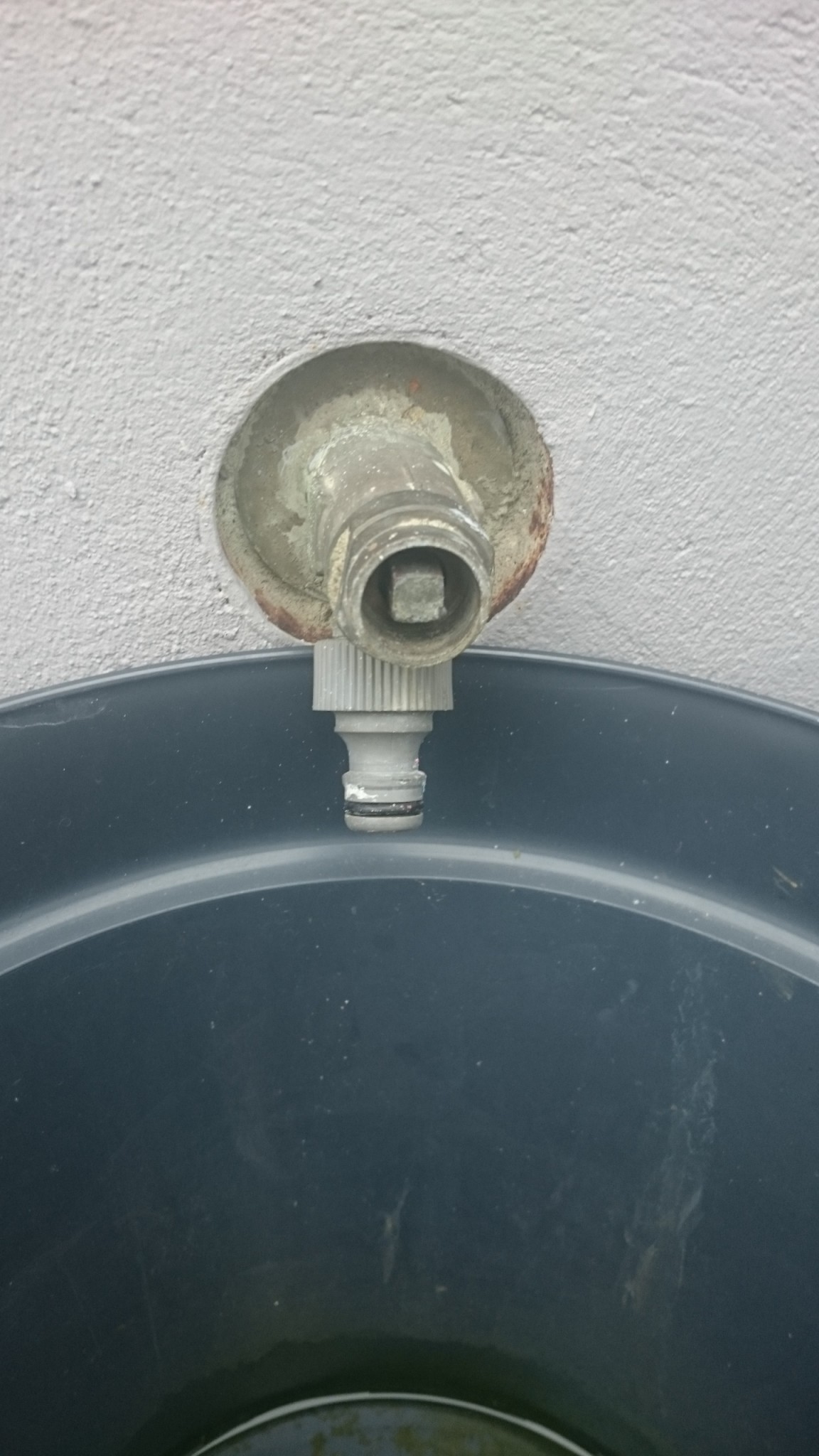

Blir något knas när jag laddar upp en bild från mobilen. Testar igen från dator denna gången
Vi lyckades inte få loss vår på ett vettigt sätt när den började droppa, så vi satte en ballofix under diskbänken där röret ändå passerar. På köpet slipper vi risken att nån sur granne stjäl vatten ;-)
Jag vet inte exakt hur den där modellen funkar, men principen är ju rätt lika för alla kranar.
Lossa den yttre delen (kranöverdel tror jag det heter)
Dra ur spindel (en lång pinne) och krankäglan. Man kan väl gissa att antingen så är spindeln böjd eller så tätar inte käglan.
Vilken modell det är behöver nog Krille berätta för oss.....
Tack för svaren. Skall testa att lossa och se vad som händer.
