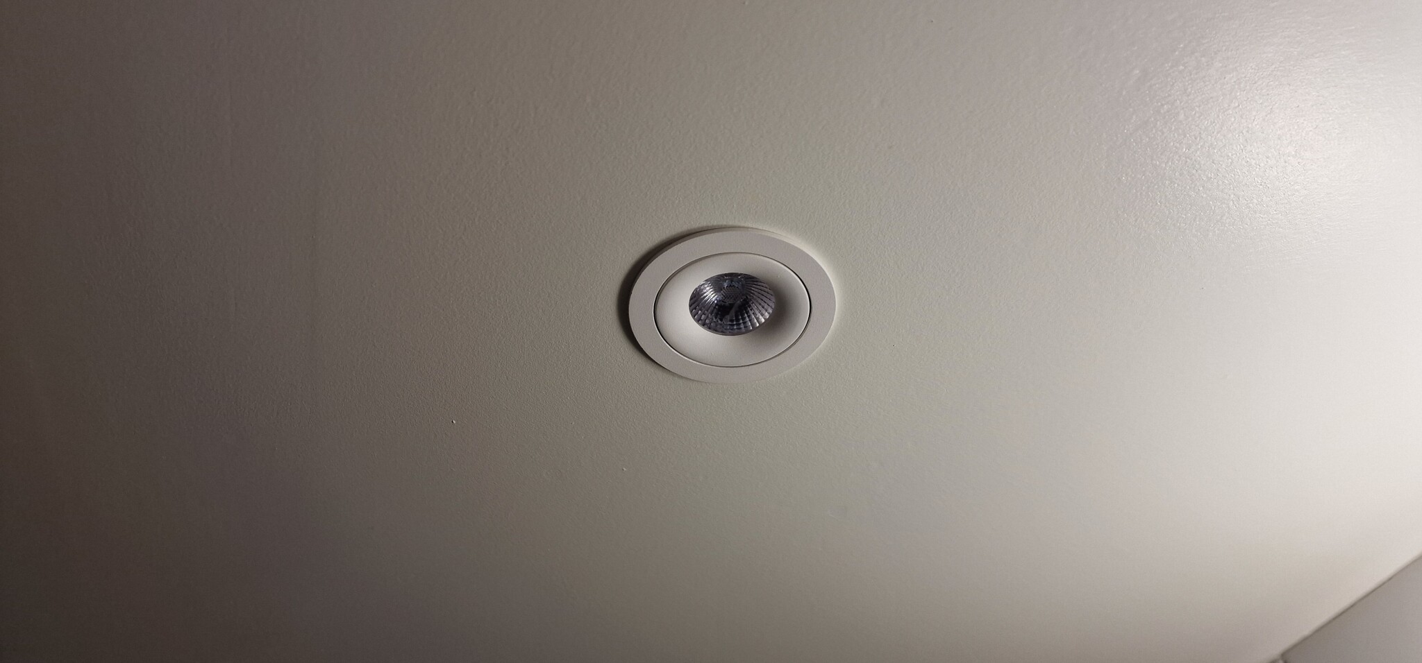

Hej, kan någon bara genom att titta på bilden avgöra vad det är för spottar som sitter i taket i mitt badrum?
En spot har gått sönder och nu lyser ingen. Det verkar inte vara 230v spottar så jag vet inte hur jag ska byta ljuskällan efter allt sitter ihop.
  • Inbyggd spotlight i badrumstak med synlig ljuskälla.
Du lär få byta hela spotten då LED-chipet inte är utbytbart.
Ta ner spotten från taket så bör du kunna se en typskylt som anger spec. för spotten.
Troligtvis är det då en seriekopplad konstströmsspott, en defekt spott slår då ut resterande i seriekopplingen.

Har du någon aning hur man får ner den? Är det bara bända?
Försök att få fingergrepp runt kanten på spotten och dra den nedåt. De brukar sitta fast mot taket mha fjäderbelastade armar som spänner mot innertaket.
