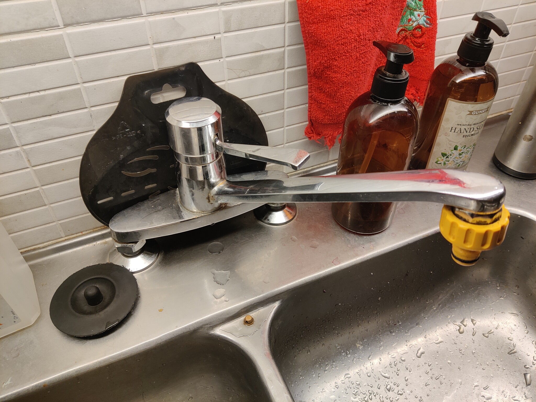

P proffsrik #1 Medlem · SKÖVDE · 256 inlägg 27 dec 2023 10:58 proffsrik Medlem SKÖVDE 256 inlägg 27 dec 2023 10:58 #1 Hej, Är det någon som vet vad denna blandare kan tänkas heta? Den har börjat droppa och jag ska leta efter en reservdel. Inloggade ser högupplösta bilder Logga in Skapa konto Gratis och tar endast 30 sekunder Troligen installerad tidigt 1990-tal. #identifiera #köksblandare
Magrand #2 Medlem · 290 inlägg 27 dec 2023 11:50 Magrand Medlem 290 inlägg 27 dec 2023 11:50 #2 Mora temp. Tidigare design av denna https://www.rskdatabasen.se/kategor...ment/oklassade-produkter/mora-temp-8317870-10 Ventilhylsa + kolv om det droppar från piputloppet https://www.moraarmatur.com/sv/reservdelar/ettgreppsblandare/851358-ae
