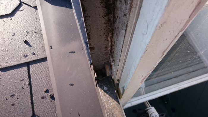

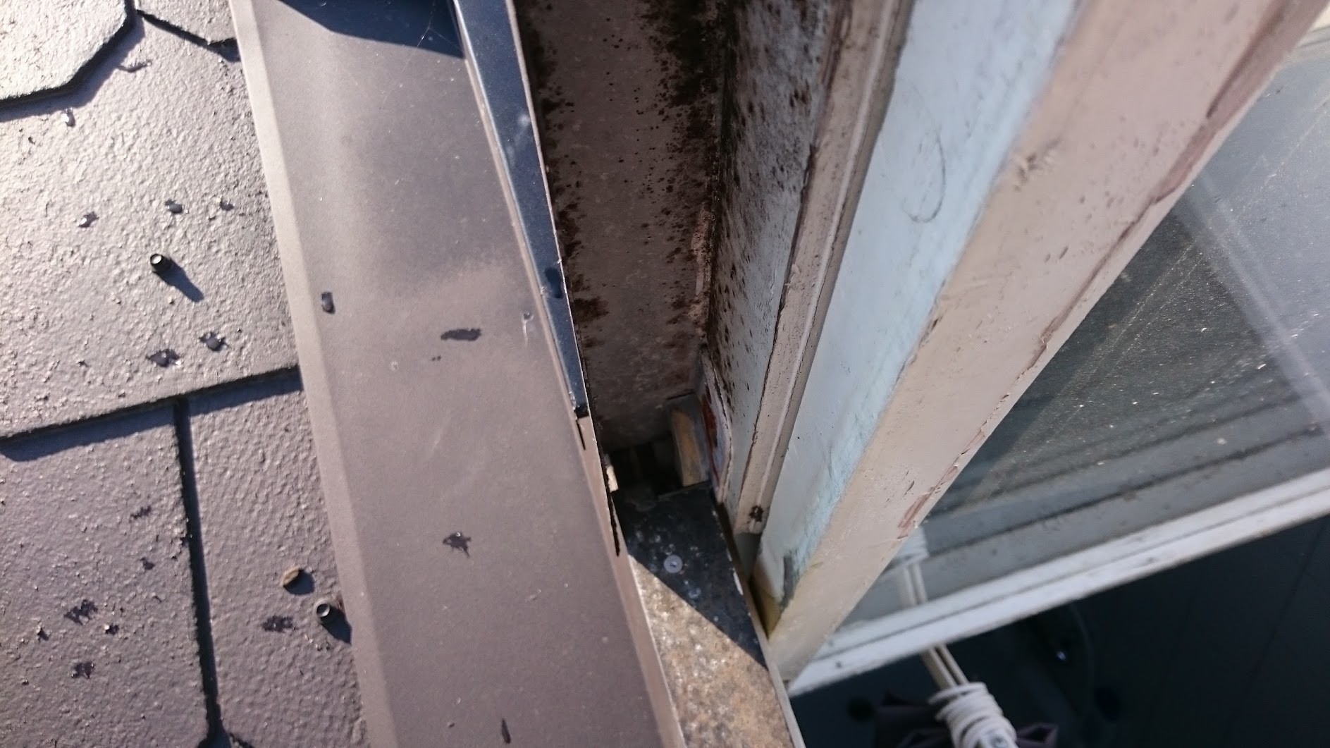

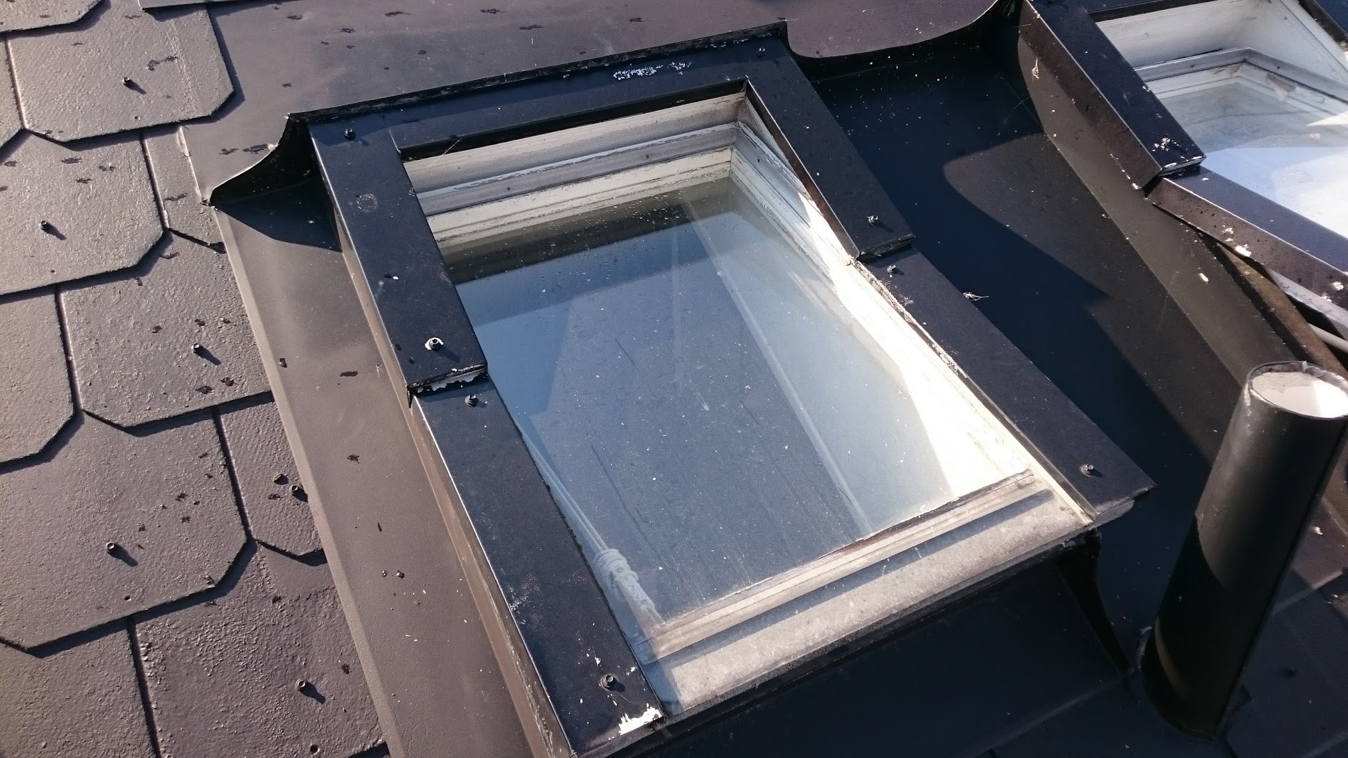

Har nyligen köpt ett radhus byggt -68.
I badrummet finns ett takfönster där färgen har flagnat påtagligt, och allt ser allmänt taskigt ut.
Jag lurar på hur jag ska kunna demontera detta fönster på enklast sätt utan att göra allt för stor åverkan på plåtsvepet runt om på utsidan.
Ser nu att bilderna jag tagit när jag klättrade runt på taket kanske inte är visar konstruktionen så tydligt...
Känslan jag får är att jag ska vrida det ~90grader från stängt, så att det står öppet med själva kassetten rakt ut.
Och därefter lyfta det rakt ut. Det sitter dock fast, även om det verkar vara ganska mkt spel i gångjärnen, som ser ut att vara någon slags "halvmånar" som rullar i motsvarande urgröpning.
Min första tanke är att strax nedan gångjärnen sitter där en täckplåt på varje sida, monterad med plåtskruv, eventuellt så får jag ta och lyfta på denna o se vad det finns under, om där är något som fixerar gångjärnen.
Men alla tips uppskattas.
Tack på förhand!

Vrid som du tänkt sen brukar det va nån hake att trycka på. Plåthistorien runt om verkar inte orginal, det är nog nåt eftermonterat. Ska du byta mot nya eller vad va tanken? Dom där är tyvärr inte lätta att få täta då konstruktionen på gångjärnen är lite dum.

Det är enbart fönstret till vänster som är aktuellt, det andra är grannens.
Fönstret läcker inte idag, däremot så flagnar färgen i drivor och det ser allmänt bedrövligt ut med all gammal skit och beväxning som är runt om.
Tanken är att se över och se om det går att renovera det.
Är inte så sugen på att byta hela fönstret just nu, taket runt om är eternit, och nyligen behandlat med någon mysig beläggning för att förlänga dess livslängd.
Jag tänker att det inte vore så bra att börja riva i det där runt om och klämma ner ett nytt fönster, om det inte är absolut nödvändigt.

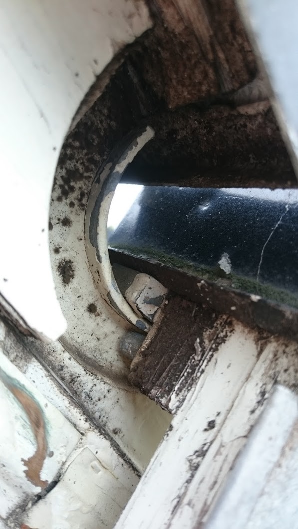

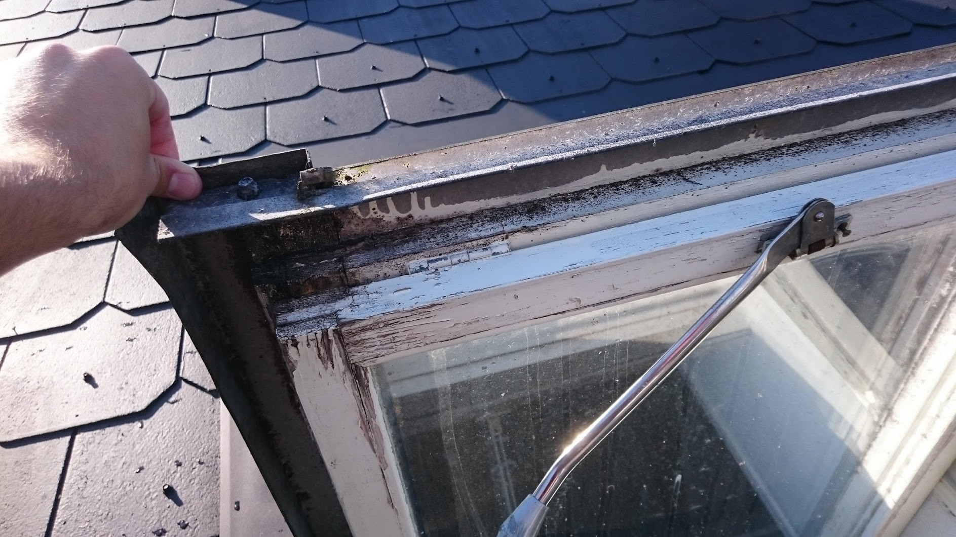

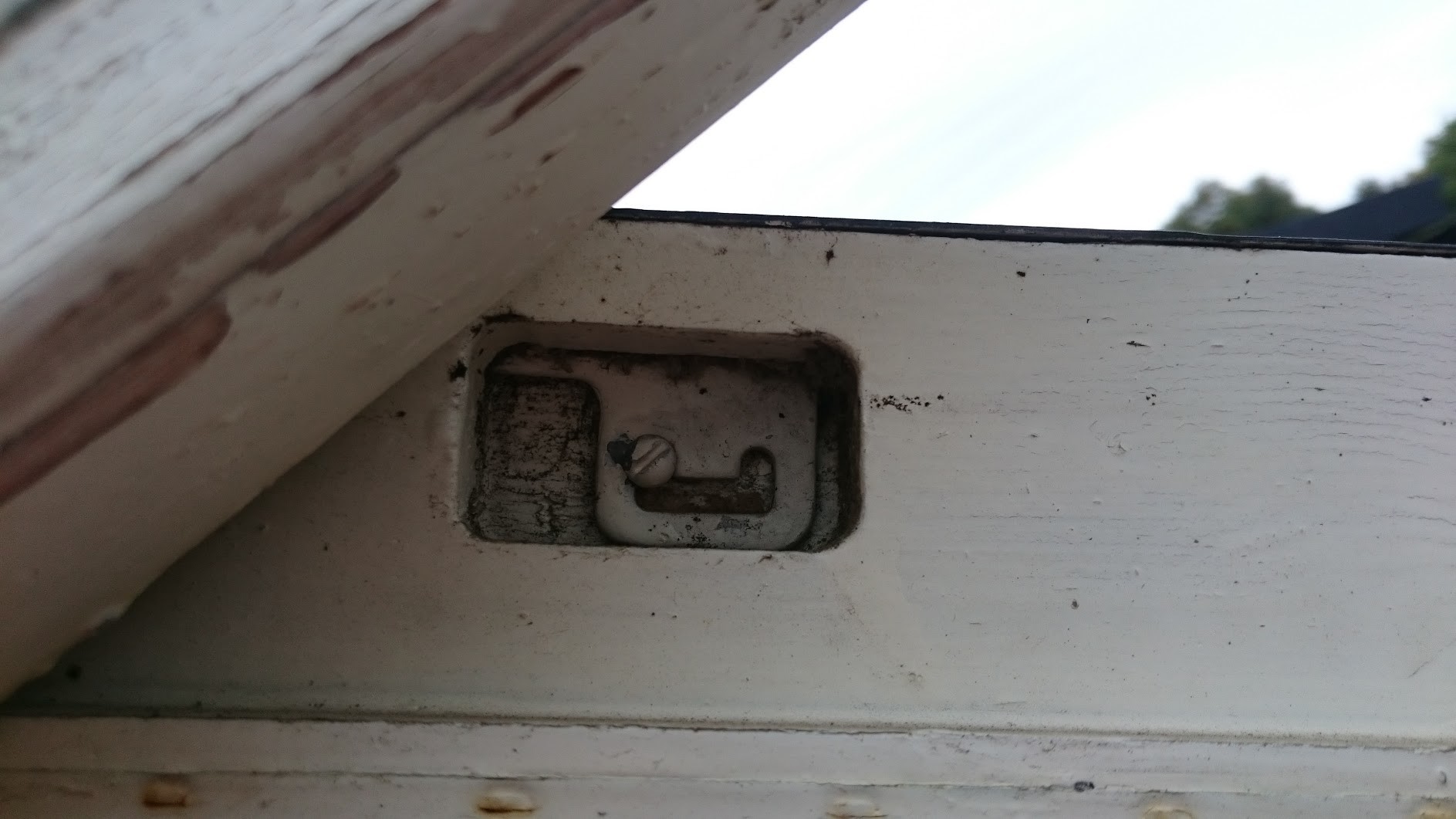

Hittade lite mer detaljer som jag tror att jag får titta närmre på.
Mitt i karmen, en bit nedanför gångjärnet finns ett urfräst spår på varje sida av fönstret, där det sitter något bleck som låses med en skruv.
Känns väl som att detta kan vara en av nycklarna för att få loss paketet.
Samtidigt, så om man tittar närmre på gångjärnet så är det enbart öppet i ena sidan av spåret
Detta tillsammans med styrpinnarna som löper i spåret får mig att tro att jag nog åker på att plocka bort en del plåt.

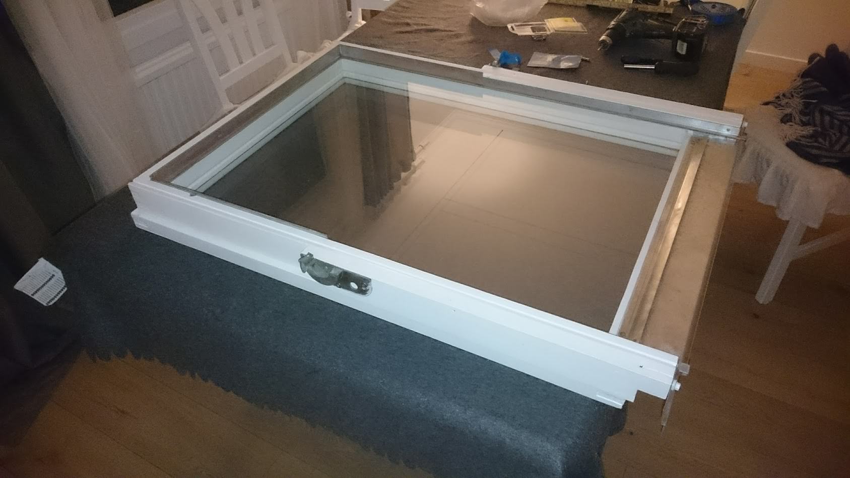

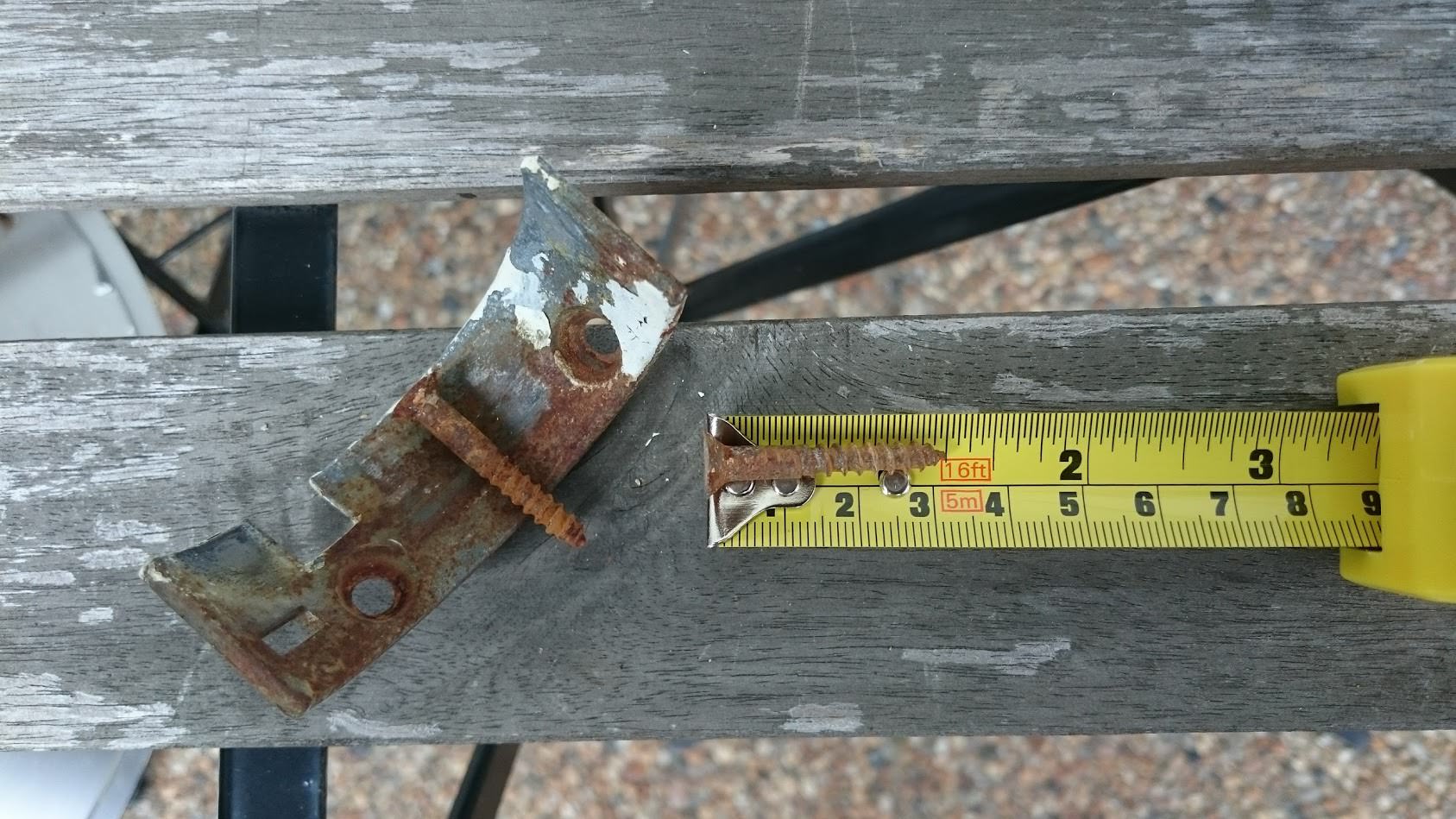

Jodå, det gick fint till slut.R RobWal skrev:
Nu var det ett tag sedan, och minnet är väl inte det bästa alltid, men jag har för mig att nyckeln var att släppa på de två metallskenorna som man kommer åt från insidan av fönstret på vardera sida.
Ser ut som på bilden nedan, och har en lång smal del som sticker av uppåt i fönstret, in genom ett hål i de ovala glidskenorna som syns på bilder längre ner.
När det var gjort, och man petat ner skenorna en bit, så är det bara att vrida upp fönstret 90grader, och lyfta det rakt ut.
Närbild på glidskenan, notera det rektangulära lilla hålet, det är där låspinnen hamnar.
Det blev inget byte för mig, skrapade rent, lyckades ha sönder båda rutorna..
Glasmästaren fick sätta i två nya. (först skulle han montera dit säkerhetsglas.. men det gick inte för att dessa var för tjocka för att få plats i bågarna.)
Oljade in bågen, målade med någon trevlig fönsterfärg, slipade rent alla metalldetaljer.
Blev som nytt.
Stort tack! Så planerar jag att göra också. Hade på känn att sidoskenorna hade något att göra med det hela. Tack, nu kan jag plocka ner fönstren byta glas och renoveraA Ankfoot skrev:Jodå, det gick fint till slut.
