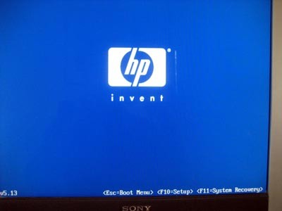

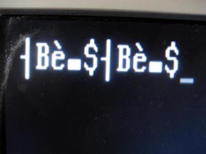

Så här ser skärmen ut när jag startar datorn med IDE disken inkopplad. Bild 00301. Sedan kommer bara dessa tecken, bild 00311 kommer upp i hörnet på skärmen, markören till höger blinkar. Sedan händer inget mera.

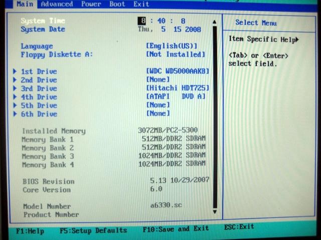

Om jag går in med F10 ser skärmen ut som bild 00322.
IDE disken markeras som "first drive" och SATA disken som "third drive". Det gör den också när IDE disken är bortkopplad.
Vista ligger på "third drive" (orginaldisken i datorn vid köp).
Misstänker att SATA disken skall vara first drive och IDE disken slave, vilket den nu är byglad som. Finns inga byglingsmöjligheter på SATA disken vad jag kan se.

Men ska du inte gå in i menyn "boot" istället? (det fjärde meny-alternativet som syns på skärmbilden!)Canuto skrev:Hej,
För på denna skärmbild visas väl bara installerade diskar, men i boot-menyn så väljer vilken boot-ordning som ska gälla ...
tror jag ...

Nu vet jag inte hur det ser ut i just HP:s bios men troligen så när man väljer boot-ordning (under boot) så väljer man inte bland specifika utpekade hårddiskar där utan bara bland enhetstyper såsom CD/DVD, HD, Diskett, USB osv... Det torde inte finnas någon vits att peka ut specifika hårddiskar då hårddiskarna inte anses som löstagbara ändå.
I Canutos BIOS kan man uppenbarligen välja individuell prioritet på diskarna och på bilden ovan är IDE-disken satt som device ett, vilket leder till problem.
Att man kan specificera vilken individuell disk, eller inbördes prioritet mellan diskarna, är ganska vanligt i nyare BIOS. I system med både IDE och SATA så kan man annars få krångliga problem som grundas i att IDE-kontrollern är en integrerad del av moderkortsarkitekturen (sitter i southbridge-chippet) medan SATA-kontrollern oftast sitter på PCI-bussen, dvs är en extern hårdvara. Defaultbeteende är då att om man väljer "Hard Drive" som boot device så tittar den på IDE-kanalerna först och om den inte hittar en disk där så tittar den på SATA-kontrollerns anslutna enheter. Om den då hittar en disk på en IDE-kanal så antar den att detta är startskivan, men kan inte boota, då det varken finns MBR eller operativsystem på den. Det går att meka sig runt detta, men det är helt klart en fördel att kunna välja prioritet på de individuella diskarna.
Man ska väl egentligen säga att Canuto har tur som har en BIOS som verkar klara detta. Det är ganska bra att kolla upp sånt innan man handlar och prisskillnaden är ju inte så stor idag, så jag hade nog undvikit att blanda. Men lösningen här är alltså att sätta SATA-disken som device1. I Bootmenyn bör du kunna låta allt vara oförändrat.
