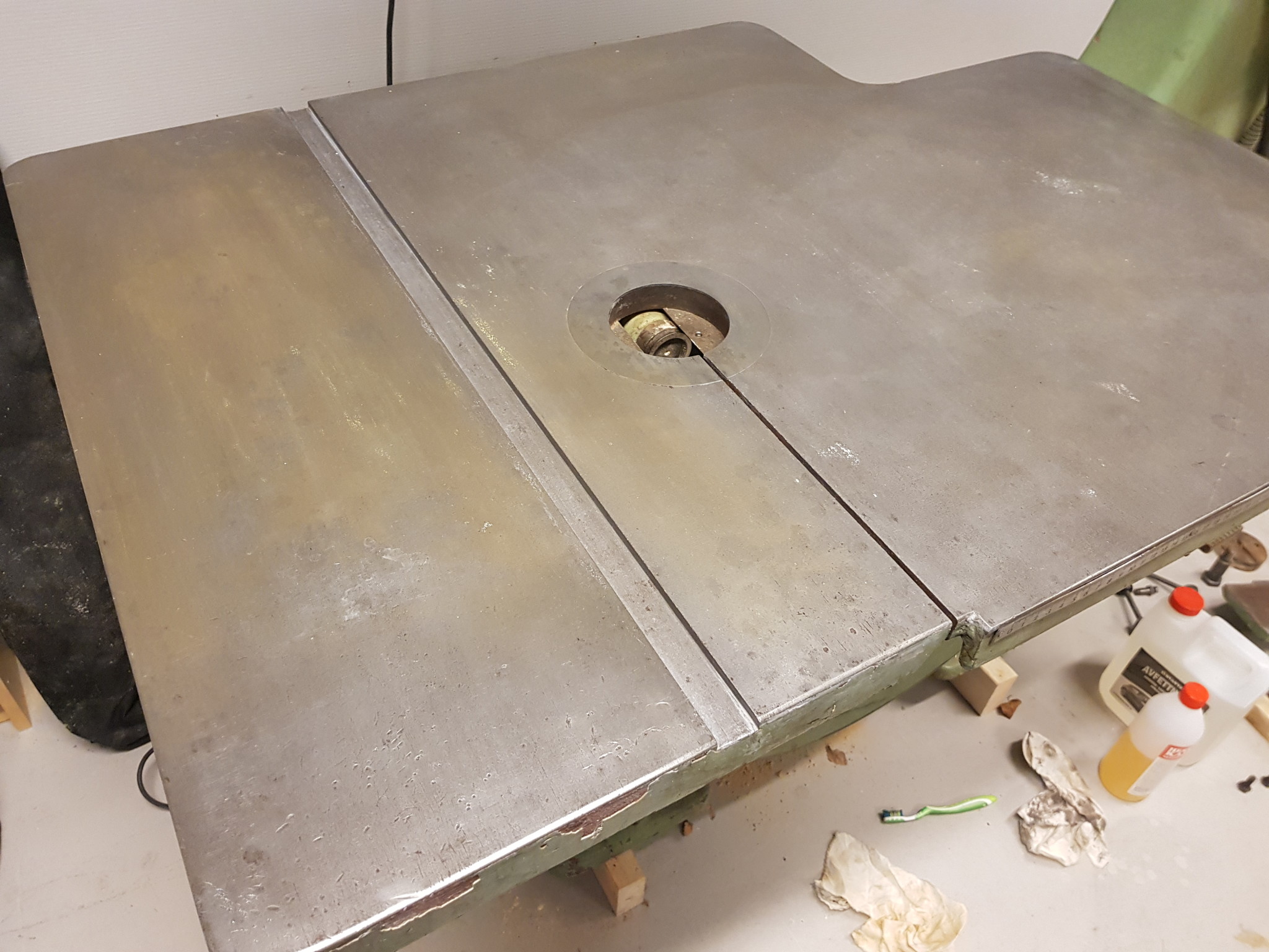

https://www.paintpro.se/fastighetsunderhall-stad/scotch-brite-skursvamp-96-hexJ JFrisk skrev:
Dessa tror jag det är.

Ser ju extremt fint ut, den ambitionsnivån har jag nog inte med min såg, men vem vet. När det väl börjar bli bra vill man gärna fortsätta lite till. Ska nog beställa ett packe såna svampar. Har en utomordentligt dålig grön bosch slipmus, kanske går att köra med den... Eller köpa en excenterslip...Frustrator skrev:

Arbetet fortsätter och bordet börjar i alla fall till viss del ta form. Det blir nog att köpa ett gäng scotch brite 96 Hex också, ser ut att kunna vara användbara.
Har ni tips på nästa steg, när jag fått bort sista rosten från bordet, innan metabo Waxilit glidmedel, bör jag gnugga med någon olja, typ 5-56 och skrubbsvamp eller är det bättre att polera med POL eller autosol eller liknande? Jag misstänker de två lämnar olika ytfilm och kanske rostskydd men waxiliten ska väl i sig skydda en del?

Jag torkade av bordet med alifatnafta, lät det torka/dunsta och sen ett lager osmo hårdvaxolja...
Det var vad jag hade hemma, och verkade logiskt när jag tänkte på det.
Men då nöjde jag mig även med att få bra glid, gott om märken kvar (inte som de blanka, fina, borden andra fått till)
