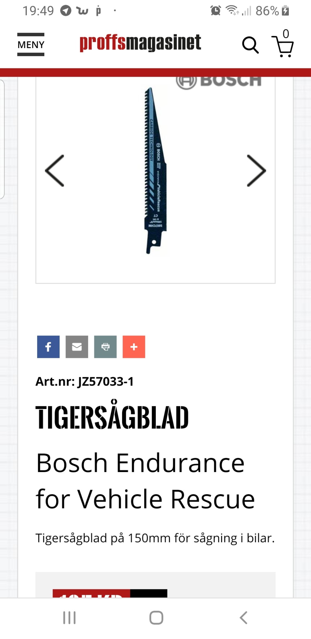

Kan verkligen rekomendera Boschs blåa tiger blad. Dyra i inköp, absolut. Värda varenda krona.
  • Bosch tigersågblad för räddning ur fordon, 150mm, mot vit bakgrund.
