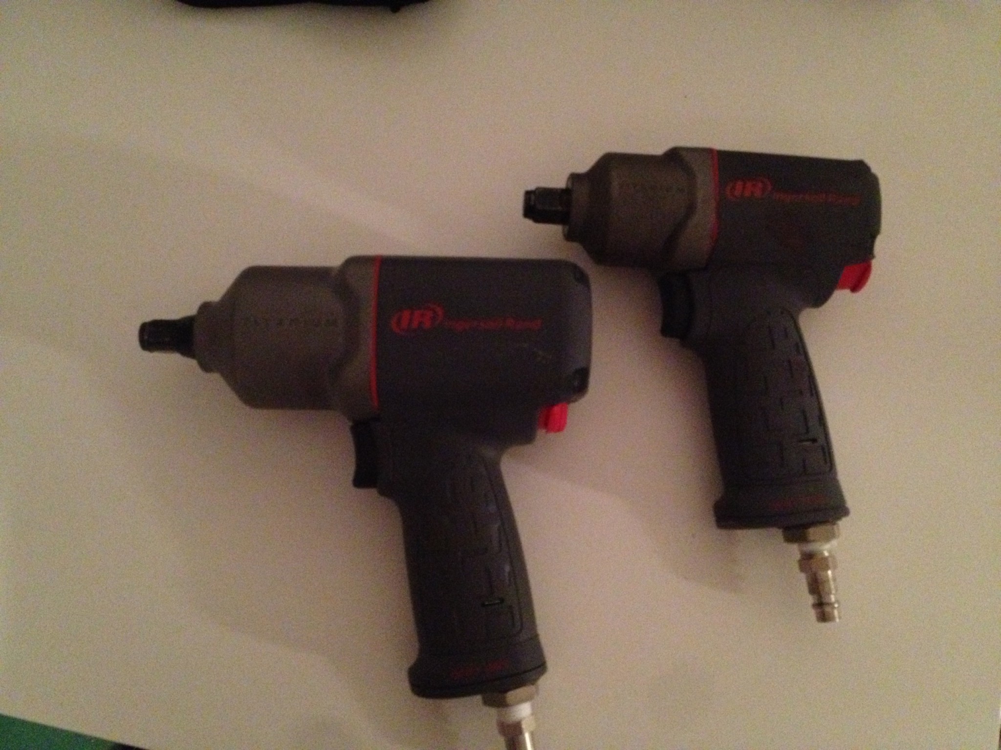

Runt förra omgången hjulskiften köpte jag två Ingersoll Rand muttermaskiner, men jag hade ingen vettig kompressor att dra dem med. Nu har jag det.

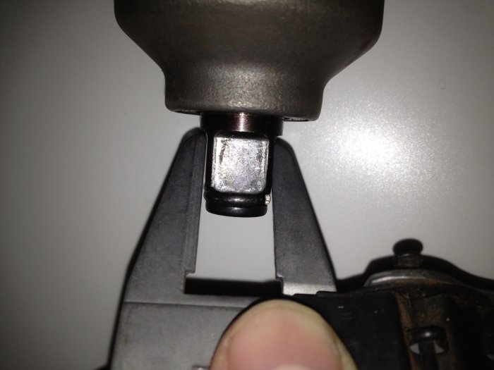

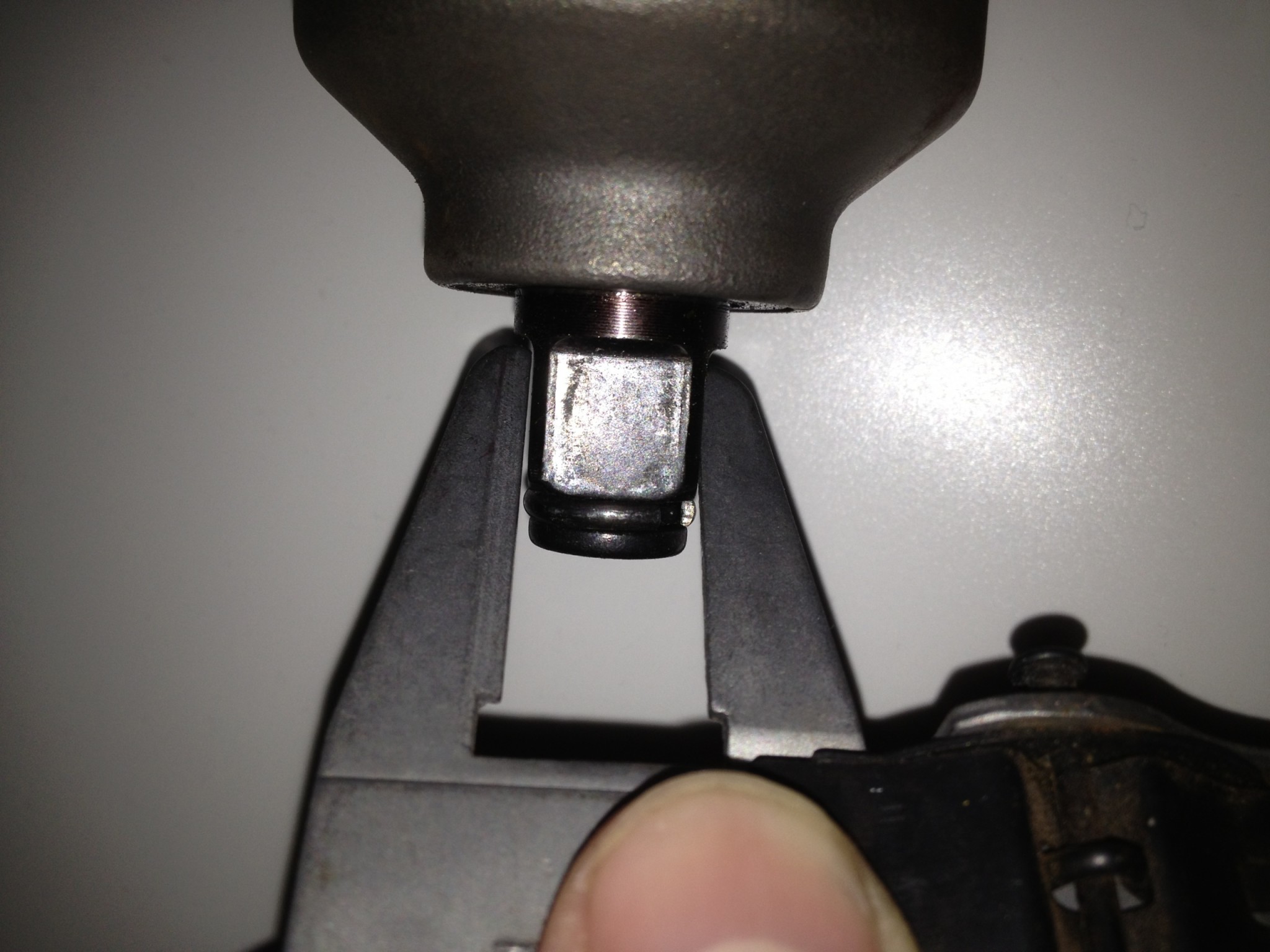

Den lilla gick fint, men på två muttrar gick den bet. Men när jag skulle ge mig på dem med den större maskinen fick jag inte på hylsorna på maskinen. Okulärt ser de likadana ut. Båda anger 1/2" drivtapp. Den ena fungerar. WTF?
Är det här vanligt? Vad ska jag ta mig till? Att returnerar maskinen är tyvärr rätt knepigt då jag köpte den online i USA.

Det låter som handhavandefel. Ta fram ett skjutmått och mät på drivtapparna på båda maskinerna. Ta bilder och posta här. Ofta finns det en spärr så att hylsorna inte skall ramla av hur som helst. Den spärren kan spöka.

Det sitter en metallring runt en gummiring längst fram. Jag förmodar att de syftar till att hålla fast hylsan, men jag upplever inte att det är den som tar stopp. Jag kanske borde försöka få av den och försöka igen.
Jag har inga bra verktyg för att mäta tapparna, men om jag sätter skjutmåttet tight runt den stora maskinen och flyttar till den mindre blir det glapp.

Det är inte 3/8" eller 3/4", så stor skillnad ser man okulärt. Jämför maskinerna. Med ögonen ser jag inte skillnad mellan tapparna, men det finns en mätbar skillnad. Den är alldeles för liten för att vara "nästa steg" i tumsystemet. Och mina hylsor går alltså på den ena av maskinerna.JLov skrev:
Jo, det brukat gå lite trögt på nya maskiner. Skjutmåttet är ju ett mätverktyg, så det är bara att läsa av skalan . Vad händer om du lägger en droppe olja på låsringen och försöker montera hylsan med en klubba? Jag tycker också att det verkar saknas en ring på den lilla maskinen.

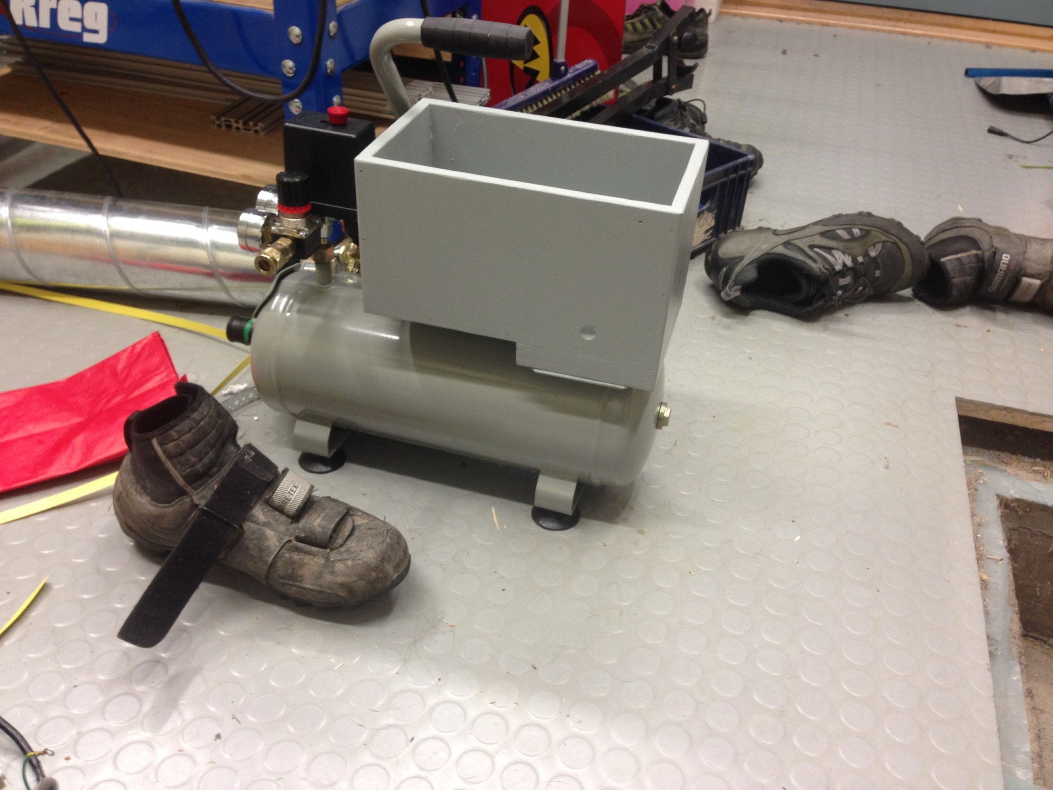

För övrigt, när det gäller orkeslösa muttermaskiner, så har jag fått erfara att de är lite kinkiga med långa slangar. Min muttermaskin, som skall klara 1100 Nm, klarade inte att öppna hjulbultarna på min bil vid förra bytet pga långa slangar. Kompressorn är en 4kW-maskin som ger 500 l/min, så det var inte den som var för klen. Till det här bytet hade jag ordnat med en ackumulatortank med kort, 3/8"-slang i ett uttag i gaveln. Jag slaktade helt enkelt en liten Julakompressor. Den här gången var det inga problem att lossa muttrarna.

Jag har varit med om att det har varit för mycket krom på en förlängare som jag köpte. Det hade blivit som en upphöjd rand på ena sidan och då gick inte hylsan på. Så mät från 2 håll och jämför och se noga om det skulle kunna vara för mycket färg på någon sida.

Det är samma märke på maskinerna och *samma* hylsa. Den passar på ena maskinen men inte på andra.oobum skrev:
Man ska inte låta trådar bara rinna ut i sanden så här. Idag monterade jag bort spärringen på den trilskande maskinen och mätte lite noggrannare. Drivtappen är några tiondelar för stor. Efter en timmes filande passar grejerna.
