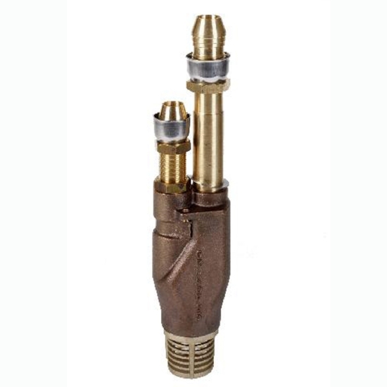

Hur funkar ejektorn?
Vad kan vara fel rent teoretiskt?
Småsten nämndes, kan det vara så?
En dålig koppling?
Sitter backventilen i ejektorn?

Fast bytte dom verkligen ejektorn när du fick en ejektorpump för 6 månader sedan.
Undra om man kan byta backventil i sådan, serut som ett helt kitt vilket är synd för dom är dyra, ~3500kr
http://www.dinvvsbutik.se/sv/artiklar/pumpar/ejektorpumpar/index.html
Vem vet, kanske isolering som trillat ner i hålet och satt sig i silen
Ejektorpumpen är äldre, precis en sådan som du visar på bilden byttes för 6 mån sedan, ja.
